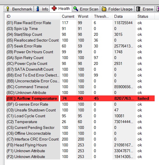

    Dzień dobry,
    sprawdziłem właśnie dysk zewnętrzny i HDTune wykrył problem z temperaturą, większość pozostałych parametrów nic mi nie mówi.
    Jeśli mógłby ktoś sprawdzić czy jest czym się przejmować to byłbym wdzięczny :)

    Uważaj na temperaturę - jeśli dobrze kojarzę po parametrach SMART, to dobił do 60°C, więc warunki pracy ma chyba niezbyt komfortowe.

    Ja mam kropka w kropkę ten sam problem z tym dyskiem zewnętrznym co autor tematu. Jest to najnowszy model 3,5" Seagate Backup Plus 2TB. Przynajmniej u mnie dysk ten ma bardzo komfortowe warunki pracy - leży na biurku i ani nikt go palcem nie dotyka. U mnie maksymalna temperatura jaką zanotował ten dysk to 55°C.
    Idę o zakład, iż to znowu jest problem po stronie Seagate - tym razem zła konstrukcja obudowy zewnętrznej na USB 3.0 powoduje, że dysk się w niej gotuje... Pytanie teraz co z tym robić skoro dysk jest jeszcze na gwarancji :?:
    Jakieś rady :?:
    Kolego który parametr o tym mówi? Gdzie to jest napisane? Bo na chwilkę obecną nie widać tego :)
    Oddać na gwarancję bądź przerobić obudowę co może się wiązać z utratą gwarancji. Możesz jeszcze spróbować zwrócić dysk twardy lecz nie jestem pewien czy aby na pewno chcieli go przyjąć :-D
    helmud7543 napisał:
    Pokaż SMART. Niektóre bardziej grzejące się dyski producent certyfikuje do 60°C.
    Z tym się zgodzę lecz warto pamiętać, że dla każdego dysku twardego temperatura 50 stopni jest temperaturą bardzo bolesną ;-)
