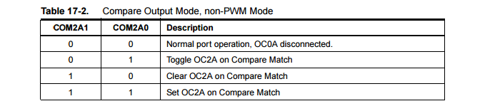

    mam problem z zrozumieniem o co chodzi w tej tabelce :
    [atmega 328p] Co to jest Compare Match w ATmega 328P? Proszę o proste wyjaśnienie
    Nie rozumiem co to jest Compare Match, mógłby ktoś to wytłumaczyć na "łopatologicznie" ? Z góry dziękuję za pomoc : )

    Tutaj - zdarzenie wyzwalane w momencie zrównania się wartości licznika (TCNT2) z wartością w rejestrze Output Compare A (OC2A).
    Btw. w pierwszym wierszu tabeli jest błąd (OC0A zamiast OC2A).
    mała poprawka: OCR2A
    @joker1309
    OC2A to pin wyjściowy licznika, a OCR2A to rejestr z którym następuje porównanie licznika TCNT2 - patrz schemat licznika.

    Czyli rozumiem że to działa tak:
    licznik 2 sobie liczy od 0 do 255 ( 8 bitowy), obecna wartość w TCNT2. w OCR2A mogę ustawić wartość do jakiej ma liczyć i co ma zrobić jak do niej doliczy? Jak wybiorę 0 0 to to porównanie jest wyłączone i licznik liczy do przepełniania się ( i ustawi flagę przepełnienia ). Jak ustawie 1 0 czyli Clear OC2A on compare match to na tym bicie pojawi się 0, jak ustawie 1 1 czyli set to pojawi się 1, a jak ustawie 0 1 czyli toogle to zaneguje obecną wartość ? Dobrze zrozumiałem o co chodzi ?

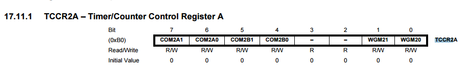

    Jeszcze 2 pytanka o ten rejestr nad tabelką jest napis "non pwm mode" a jak nie ustawie bitu COM2B1 to wyjście OC2B nie działa w trybie PWM, jak to rozumieć? I ostatnie krótkie pytanko: w rejestrze TCCR2A:
    Ustawia się jak to ma działać na 2 wejściach tak ? ( OC2A i OC2B - nie ma osobnego rejestru na OC2B? )
    Zgadza się.
    "non-PWM Mode" oznacza, że tabela dotyczy licznika skonfigurowanego do pracy w trybie innym niż PWM (czyli "normal" lub CTC). W tej sytuacji wyjścia OC2A, OC2B nie działają w trybie PWM i to w tej sytuacji nie zależy od bitów COM2x1:0, tylko od WGM22:0. Zauważ, że nawet w trybie nie-PWM licznik może wpływać na stan wyjścia i to właśnie kontrolują bity COM2x1:0.
    joker1309 napisał:
    w rejestrze TCCR2A [...] Ustawia się jak to ma działać na 2 wejściach tak ? ( OC2A i OC2B - nie ma osobnego rejestru na OC2B? )
    Bity WGM22:0 (WGM21, WGM20 w TCCR2A i WGM22 w TCCR2B) kontrolują tryb pracy całego licznika i naturalnie jest on taki sam dla obu kanałów, ale co ma się dziać OC2A i OC2B możesz kontrolować niezależnie bitami COM2x1:0 (np. odłączyć ustawiając 00).
