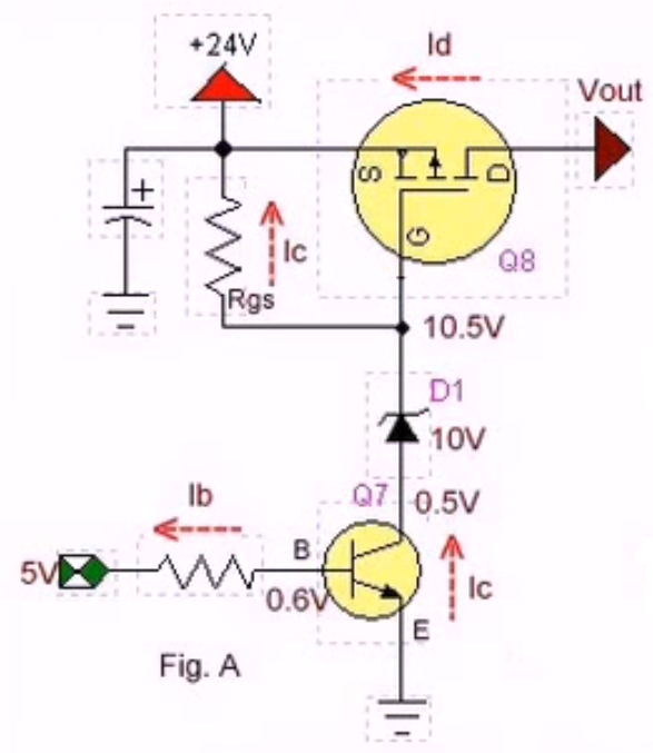

    Okazało się, że tranzystor PNP (BC337), który miałem w układzie był uszkodzony i zamiast przewodzić, gdy dostanie stan niski na bazę, przewodził cały czas... Po wymianie tranzystora na inny układ działa, zgodnie z tym schematem, o którym pisałem:
    https://www.elektroda.pl/rtvforum/topic1727626.html#8342364
    Jakoś go musiałem uszkodzić, pytanie przez co? Przez brak diod prostowniczych? Czy może coś innego?
    emarcus - próbowałem usunąć rezystor, który łączy tranzystory, ale przy takim układzie tranzystor NPN (BF422) bardzo się grzeje, a nie pobiera jeszcze praktycznie żadnego prądu. Przy układzie z rezystorem - też jest on ciepły, ale nie do tego stopnia. Może zastosuję jakiś o większej mocy?
    Jeszcze jedno pytanie - jak mam dobrać odpowiednie rezystory (moc i rezystancję)?

    Dzięki za odpowiedź. Tranzystory podłączyłem poprawnie - to prawda, że mają różnie wyprowadzone nóżki. Układ działał przez jakiś czas, ale przy zmienianiu stanu na pinie, za którymś-dzisiątym razem BC327 przestał działać. A przy kolejnych testach stało się tak ponownie z innym BC327, więc coś jest nie tak.
    Na razie zmniejszyłem skalę i przeszedłem na testowanie na zwykłych diodach LED, bo skończyły
    mi się tranzystory, które byłyby w stanie uciągnąć 300mA.
    Możesz mi powiedzieć, co to znaczy, że jest obciążenie indukcyjne?
    A jakieś sugestie co do rezystorów? Póki co używam takich jak na wspomnianym schemacie, wszystkie 0.25W.

    emarcus napisał:
    Cokolwiek podłączasz do wyjścia tranzystora (obwód collectora) i zawiera element magnetyczny; silnik lub cewka elektromagnesu przekaźnika itp., to to się zwie obciążeniem o charakterze indukcyjnym. Problem występuje nie w w momencie załączania, lecz podczas wyłącznia prądu.
    Dziękuję pięknie za wyjaśnienie. Wygląda na to, że masz rację, bo tranzystor PNP BC337 nie daje rady. Znalazłem kilka wątków na forach i schematów, w których zamiast zwykłego PNP stosuje się P-MOSFET. Złożyłem wczoraj taki układ:
    Arduino pro mini - Zasilanie pro mini: ładowarka vs. USB
    Testowałem go przez dłuższy czas, włączając i wyłączając urządzenie i zapowiada się obiecująco. Użyłem:
    - P-MOSFET IRF4905
    - diody zenera 12V
    - rezystora 10k 0.25W (na bazie NPN)
    - rezystora 4.7k 0.5W (z bramki do źródła P-MOSFET)
    - kondensatora 220uF
    Mam kilka pytań:
    1. W jakim celu jest umieszczony ten kondensator? Dałem 220uF, bo taki miałem pod ręką, czy mógłbym użyć jakiegoś o mniejszej pojemności? Bo ten zajmie mi za dużo miejsca.
    2. Czy i jak powinienem zabezpieczyć NPN lub P-MOFSET diodami prostowniczymi? Czy ten drugi nie ma takiej już wbudowanej?
    3. Czy powinienem dodać coś jeszcze do powyższego układu, czy widzicie w nim coś niepokojącego?
