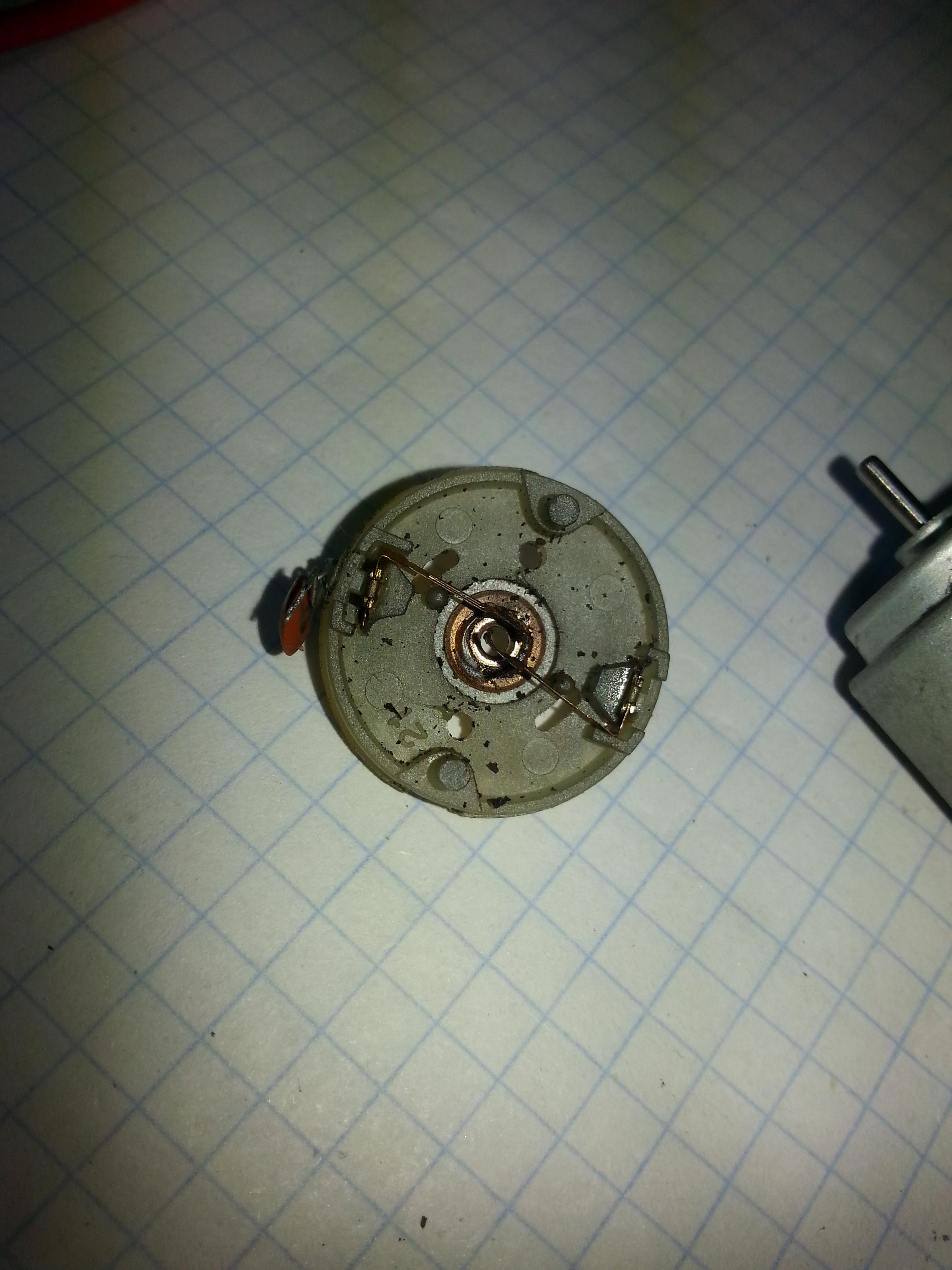

    Naprawiam zabawkę samochód na sterowanie .
    Mam spalony silniczek i nie wiem czy da się to naprawić.
    Proszę o pomoc .

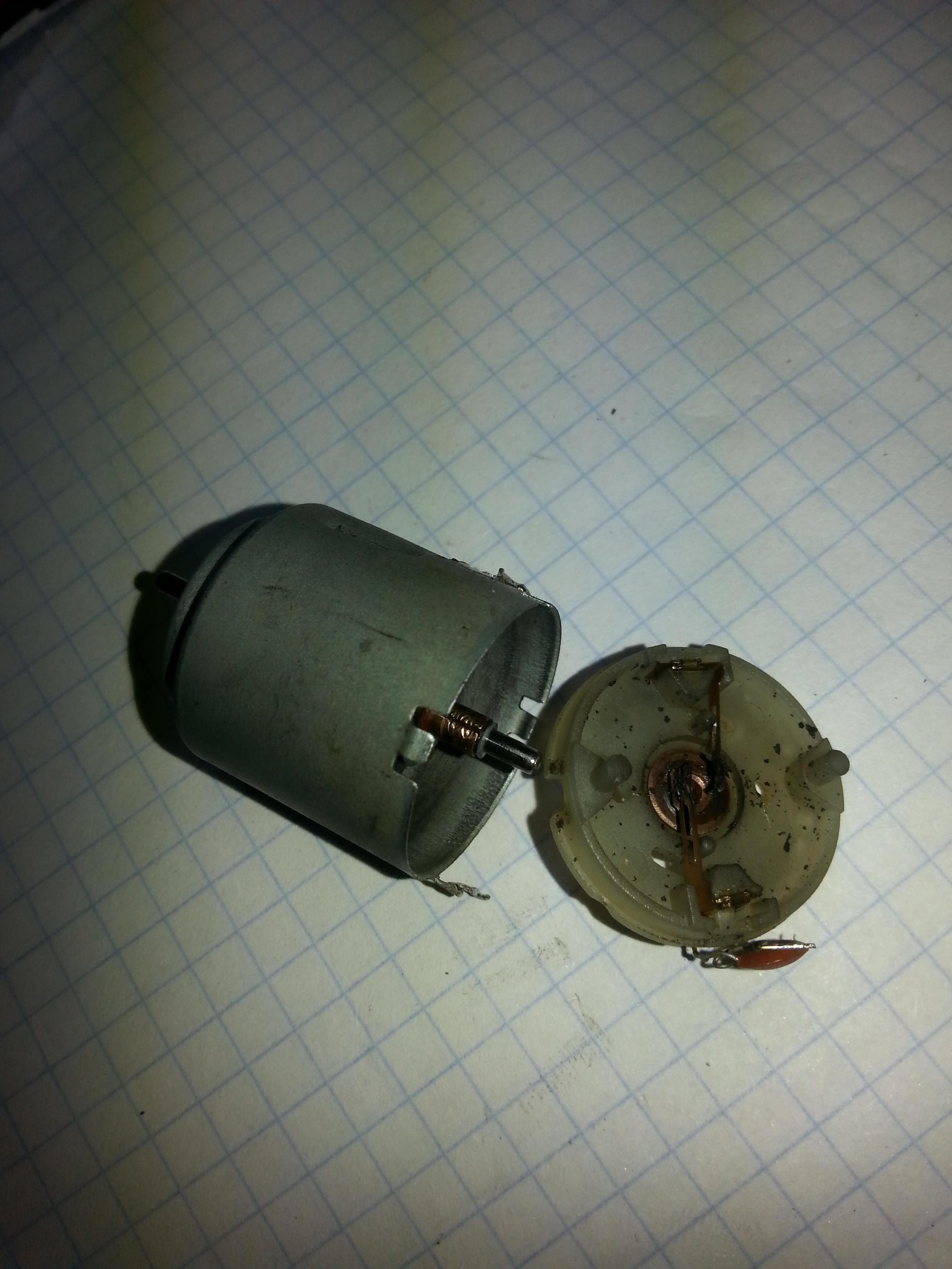

    Jeżeli spalony to trzeba przewinąć uzwojenie ale widzę że szczotki wypaliły też komutator. Lepiej poszukać innego bo ciężko będzie go uratować.

    Te szczotki w tym silniczku, to tylko wygięta blaszka. Po pewnym czasie pracy te blaszki się przecierają i niszczą komutator. Jak widać na zdjęciu jedna się już nawet odłamała.
    Ten silniczek może nawet nie jest spalony, ale po pierwsze nie uratujesz komutatora, a po drugie trudno by było wymienić te szczotki
    Aby uzyskać dłuższy czas użytkowania należy wybrać silniczek z prawdziwymi grafitowymi szczotkami
