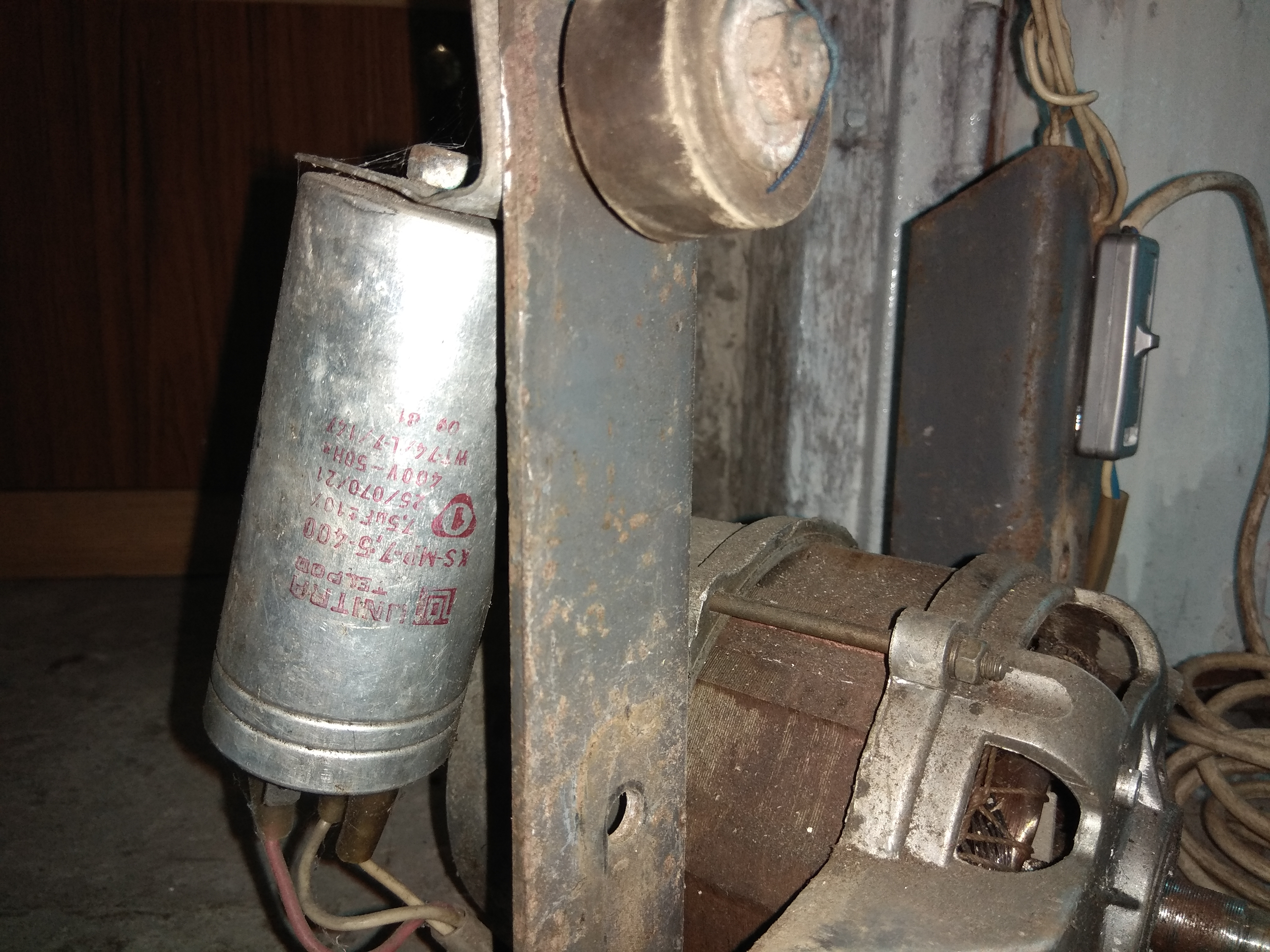

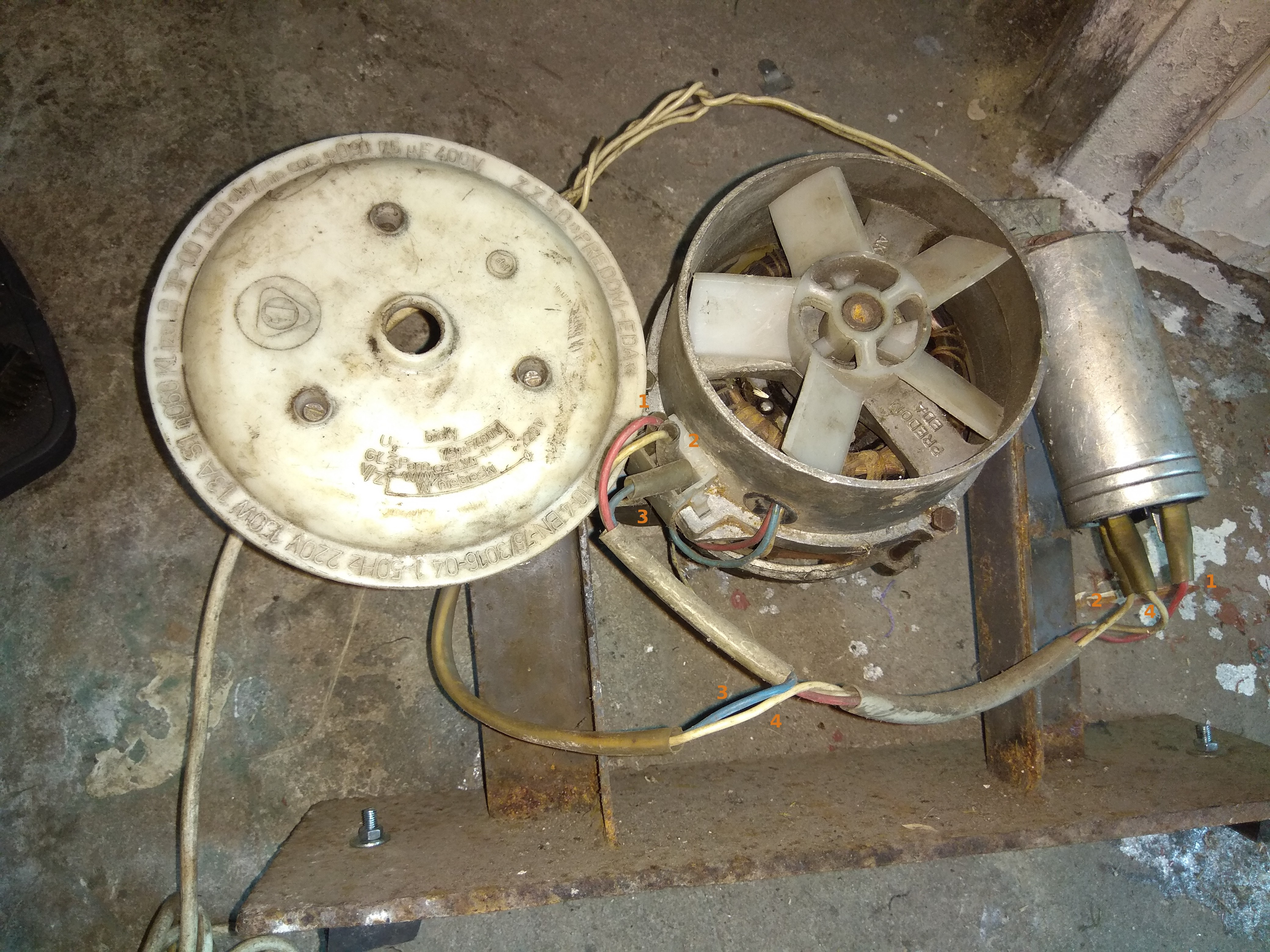

    Cześć. Posiadam silnik po dziadku, który służył mu a później mnie jako koło szlifierskie. Ostatnimi czasy dodałem wyłącznik, żeby nie trzeba było za każdym razem wyciągać wtyczki aby wyłączyć oraz nagwintowałem bolec aby zrobić sobie na własne potrzeby polerkę. Po tych zmianach silnik pracował ok, choć wydawało mi się, że kręcił się w prawą stronę. Po około 10 minutach na próbach wypolerowania noża silnik gwałtownie zwolnił a po czasie praktycznie zatrzymał się i tylko było słychać buczenie. Co może być tego powodem, nie wydaje mi się żeby zwykły włącznik który dorobiłem, zwłaszcza że normalnie po tym się uruchamiał. Może być, że jakieś wióry stalowe dostały się do środka (choć pobieżnie sprawdzałem i nic nie widziałem) i upośledziły pracę silnika?
    Załączam zdjęcie aby zobrazować jak to wygląda i może uda się dojść do czegoś.

    Jedną z możliwych przyczyn jest zepsuty kondensator(stracił swoje właściwości)- to ta aluminiowa puszka. Jeśli wymiana jego na nowy nie pomoże, to być może jedno z uzwojeń silnika ma przerwę.

    Mnie zastanawia to ciemne uzwojenie z pierwszego zdjęcia i raczej tu bym szukał przyczyny.

    A mnie nie :D - uzwojenie pomocnicze - inna średnica drutu nawojowego i kolor izolacji.
    @Axles Zmierzyć, zmierzyć, zmierzyć :cry: rezystancję uzwojeń silnika. Od tego Panowie zaczynamy diagnozę.

    Pojemność i napięcie. Obie te wielkości są zgodne, wiec nadaje się.

    Super, wymiana na nowy pomogła i nawet okablowanie udało się podłączyć losowo do 3 z 4 wtyków.
    Do szczęścia jeszcze przydałoby się zmienić kierunek tego silnika, czy jest to możliwe? Chodzi o to, że nagwintowałem w środku bolec silnika i nie wiem czy nie lepiej jakby wkręcone do niego koło polerskie (na zwykłej śrubie) kręciło się w drugą stronę bo teraz kręci w lewo.

    Ponieważ z silnika wychodzą tylko trzy przewody, to nie ma możliwości zmiany obrotów silnika.
