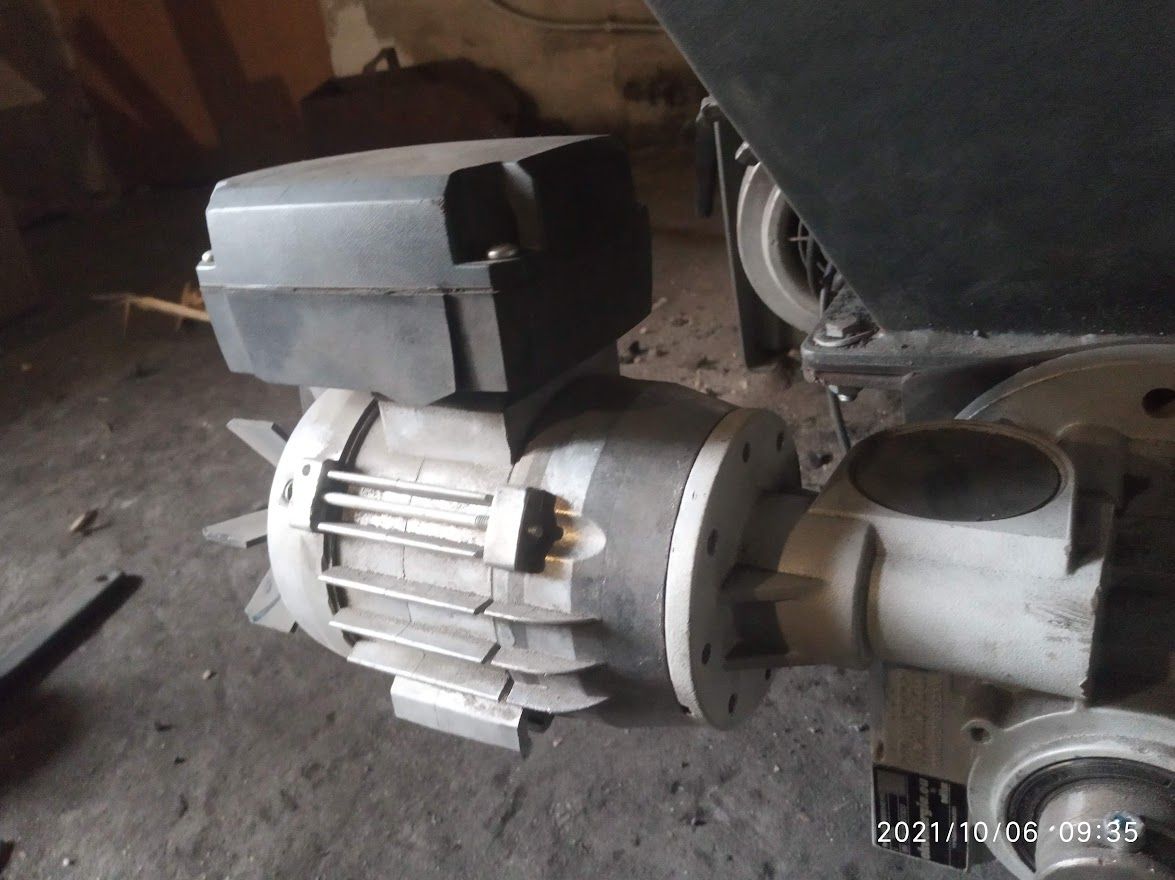

    Po zerwaniu śruby silnik jeszcze pracował. Wyciągnąłem ślimaka. Musiałem w jego końcówkę nie co popukać - nie chciał wyjść z przekładni.
    Ekogroszek wywaliłem z wnętrza, poczyściłem. Zamontowałem ślimaka i przekładnię z silnikiem. Gdy nie działało rozkręciłem puszkę z silnika. Jeden z kabli (brązowy) był luzem - podczas operacji może wypadł z bolca. Dokręciłem go. Odpalam piec i silnik dalej nie kręci. Nie ma żadnych dźwięków, chrobotów, stuków. Po prostu umarł.
    Poniżej tabliczka z silnika
    Silnik w piecu na ekogroszek nie działa - przyczyny, naprawa czy wymiana?
    Poniżej całość urządzenia

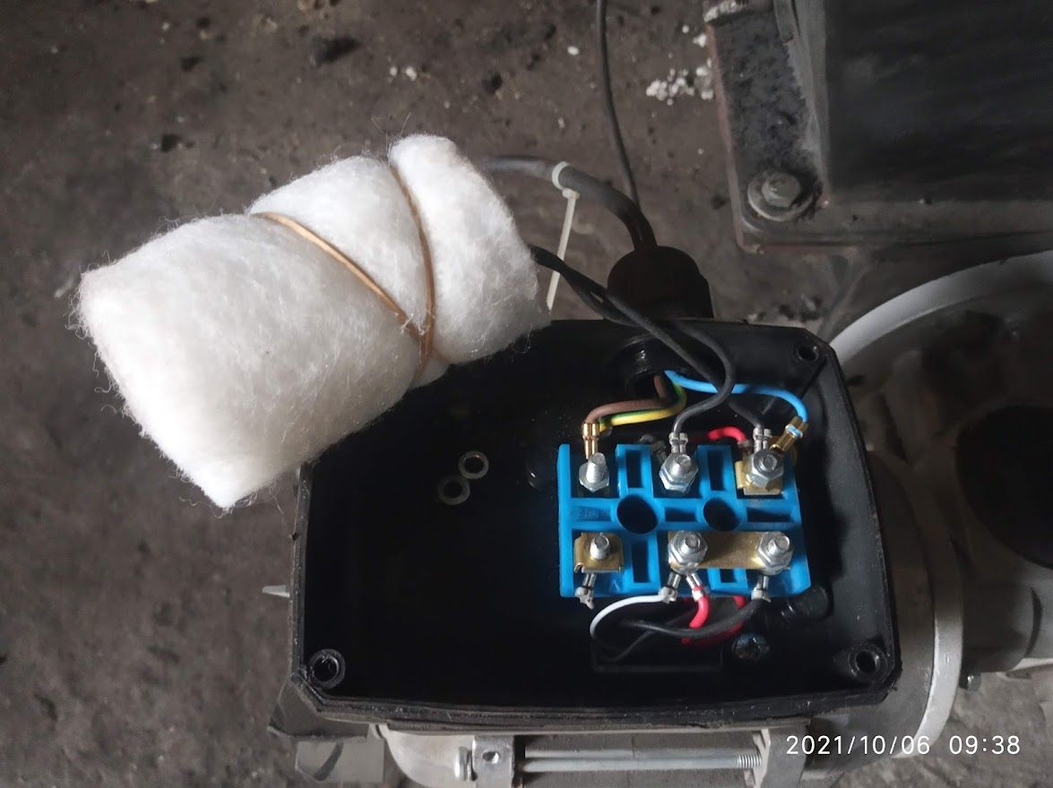

    Poniżej wnętrze puszki na silniku
    Mam również pytanie, jakby doszło już do wymiany silnika. Jak oddzielić silnik od reszty (zaznaczone na poniższym obrazie). $ śruby wykręciłem, silnik kręci się wokół własnej osi ale nie chce zejść z przekładni. Coś jeszcze trzeba zrobić? Czy to tak mocno siedzi?
    Z góry dziękuję za odpowiedzi

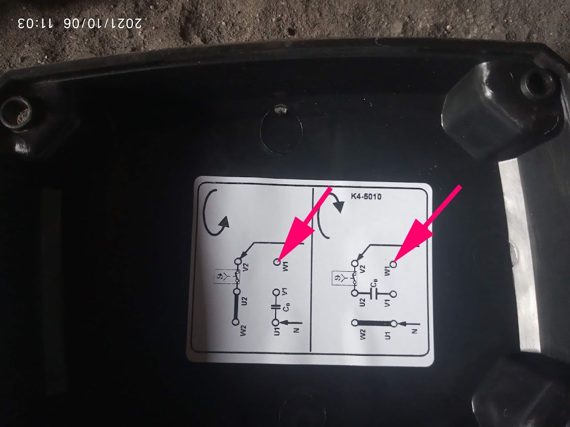

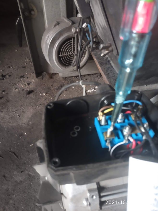

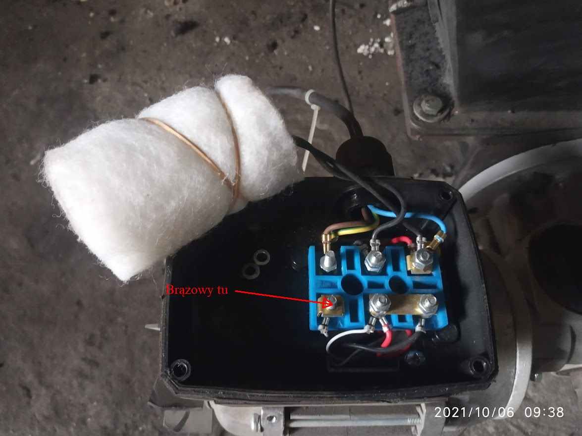

    Kolego czy do puszki silnika dochodzi jeden czy dwa przewody? Na zdjęciu widać brązowy i żółto zielony spięte razem czy to złudzenie optyczne? A po przeciwnej stronie jest pojedyncze czarny. Masz na pokrywie naklejone schemat połączeń?
    A silnik tak mocno siedzi. Musisz wcisnąć dwa płaskie wkrętaka pomiędzy silnik i przekładnie i próbować wypchnąć wał silnika z gniazda
  • #9 19642586
    Giraffex
    Posty: 66
    Ocena: 11

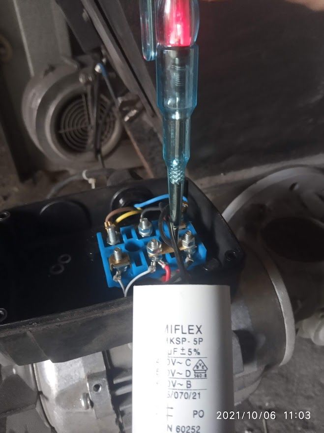

    Do puszki dochodzą 3 przewody (zielono żółty, brązowy i niebieski)
    One tak jeden nad drugim są ułożone. Zdjęcie poniżej.

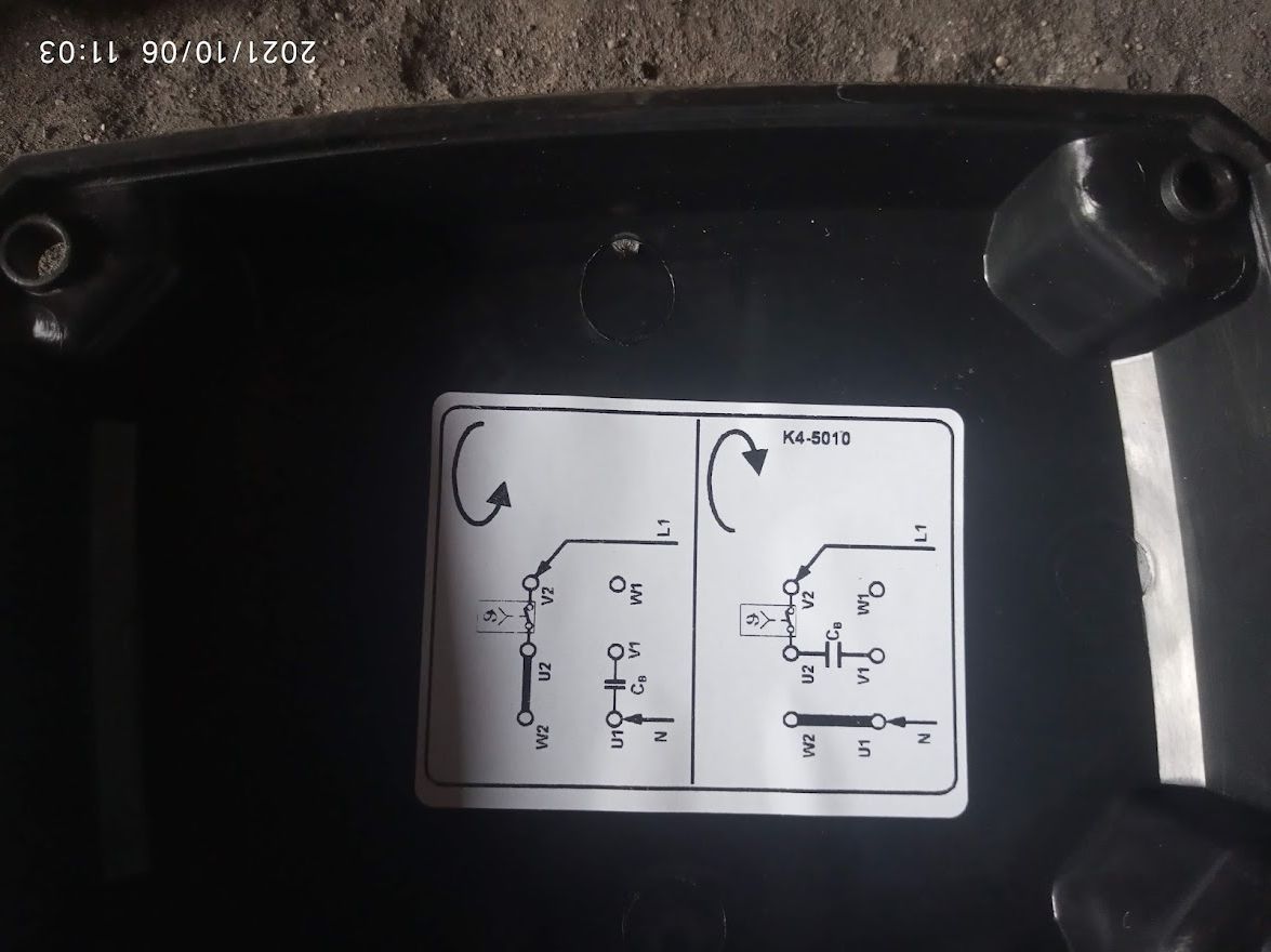

    Tak. Poniżej zdjęcie.

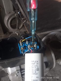

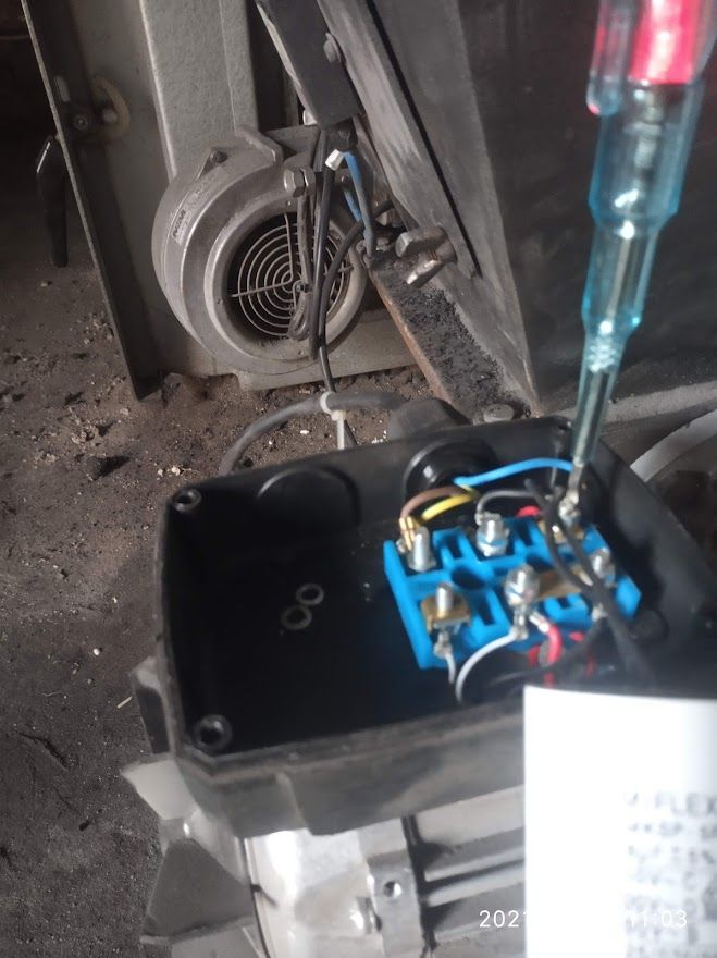

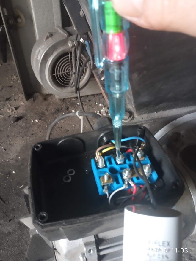

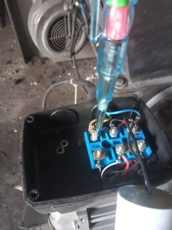

    Nie wiem czy to tak powinno być ale na każdym złączu pali się dioda od śrubokręta. Tak ma być?
    Silnik w piecu na ekogroszek nie działa - przyczyny, naprawa czy wymiana? Silnik w piecu na ekogroszek nie działa - przyczyny, naprawa czy wymiana? Silnik w piecu na ekogroszek nie działa - przyczyny, naprawa czy wymiana? Silnik w piecu na ekogroszek nie działa - przyczyny, naprawa czy wymiana? Silnik w piecu na ekogroszek nie działa - przyczyny, naprawa czy wymiana?

    śrubokręt z neonówką nie wystarczy. Przekaźnik może podawać jeden przewód i neonówka będzie świecić. To już lepiej weź zwykłą żarówkę 25W-40W w oprawce i podłącz do zacisków silnika pod przewód brązowy i niebieski.
    Gdy sterownik włączy podawanie wtedy powinna się zapalić żarówka na czas podawania.
    Gdy żarówka się nie zapali to szukaj w sterowniku, najczęściej jest tam mały przekaźnik który uruchamia silnik i on może mieć wypalone styki. Jeszcze może coś być ze sterowaniem przekaźnika, Na słuch posłuchaj w momencie podawanie czy przekaźnik cyka czyli czy się załącza.
    Nie potrzebnie wyciągałeś silnik bez sprawdzenia czy silnik dostaje napięcie.

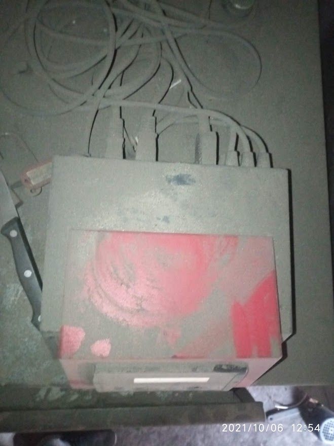

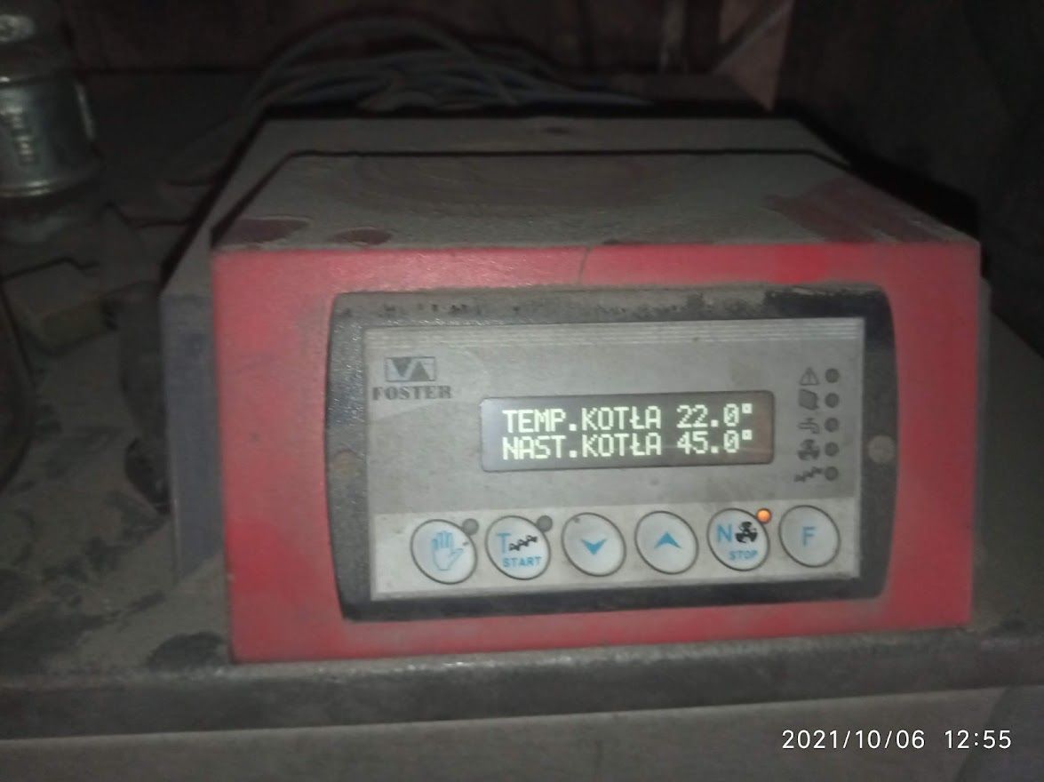

    Pokaż jeszcze zdjęcie sterownika bo nie wiemy co to za model jest.
    Przerobiłem lampkę i podłączyłem ją do puszki silnika. Gdy na panelu sterownika zapala się diodka informująca że ślimak ma kręcić. Żarówka faktycznie zaczynała świecić.
    Migająco i bardzo jasno. Miałem do dyspozycji żarówkę 5w led. Nie świeci ciągłym światłem tyko miga regularnie.
    Cykania nie słyszę. Nie wiem do końca gdzie mam nastawić ucho. Podpowiesz?
    Pisałem że zwykłą żarówkę ale jak nie masz to daj większą nie wiem co jeszcze, może podepnij inne urządzenie wiertarka, suszarka itd aby sprawdzić pod obciążeniem., Jeżeli żarówka świeci normalnie czy urządzenie pracuje normalnie to wymień kondensator w silniku, powinien ruszyć chyba że masz przerwę w uzwojeniu silnika ale nie wydaje mi się raczej na 90% to kondensator.
    Tylko bardzo uważaj !!! tam masz niebezpieczne napięcie sieciowe.

    Przepnij brązowy na drugą stronę. Ta gdzie masz szary cienki bez nakrętki. Przecież na schemacie to jest pokazane. Teraz podłączyłeś brązowy do pustego styku.

    Poniżej zamieszczam zdjęcia komputera.

    Czy moglibyście jeszcze sprawdzić czy te kable w puszce od silnika są dobrze podłączone? :roll:

    Tak w module sterowania, to największy przekaźnik, często jest to JQX-15FA.
    • Silnik w piecu na ekogroszek nie działa - przyczyny, naprawa czy wymiana? JQX-15FA.jpg (314.57 KB) Musisz być zalogowany, aby pobrać ten załącznik.

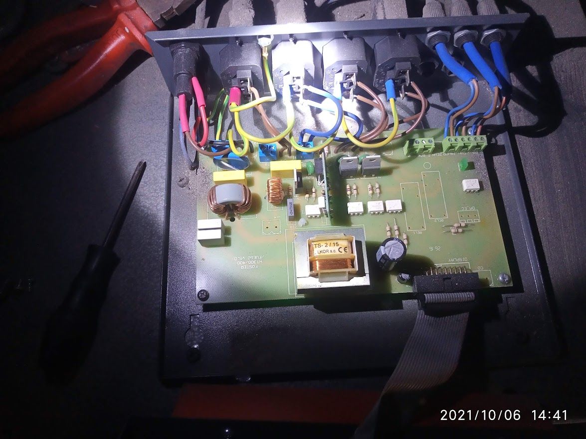

    Rozkręciłem panel ale nie ma tam żadnych kości jak pokazał @wojtek__ M.
    W ogóle skromnie to wygląda :), który to przekaźnik?
    Sprawdzicie tylko jeszcze czy tutaj są dobrze kable załączone (puszka silnika)?

    Po co wszystko rozkręcasz? sprawdziłeś pod obciążeniem czy żarówka zwykła świeci? Jeżeli tak to nie ma co szukać w sterowniku tylko wymienić kondensator.
    Nie ma tam przekaźnika, to nowszy model sterownika. Podawanie zasilania odbywa się za pomocą triaka
    A jednak.... :D

    Mam dziwne przeczucie że ten przewód brązowy mi nie odczepił się podczas wybijania ślimaka.
    W każdym złączu mam kabel a na schemacie jest jeden pusty.
    Czy ten brązowy przewód powinien sobie dalej dyndać?
    Co myślicie o tym?

  • #30 19643014
    Giraffex
    Posty: 66
    Ocena: 11
    oł.... :roll:
    ...jeszcze się okaże że wszystko ok tylko ten kabelek mataczył
    idę sprawdzić.
