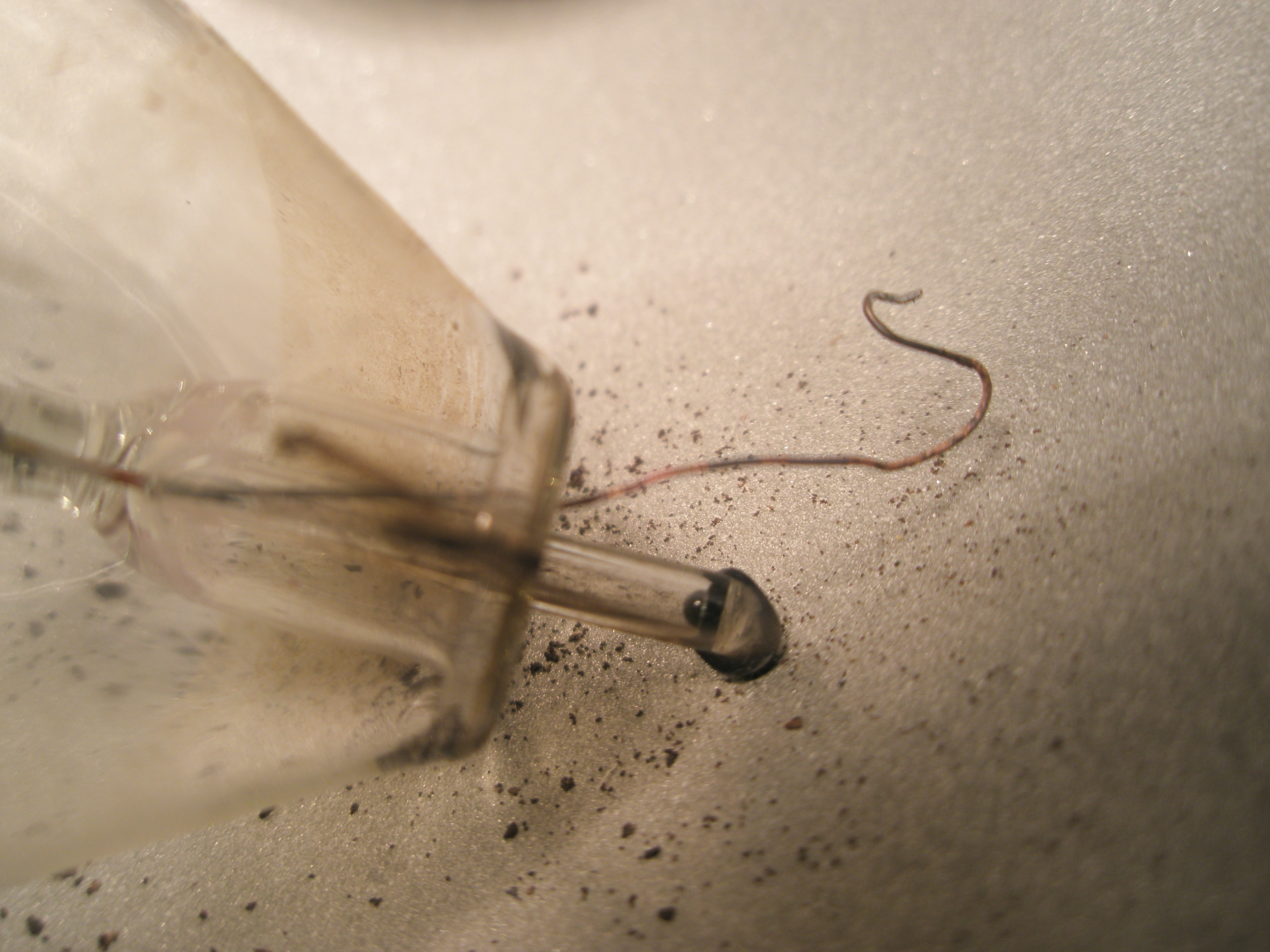

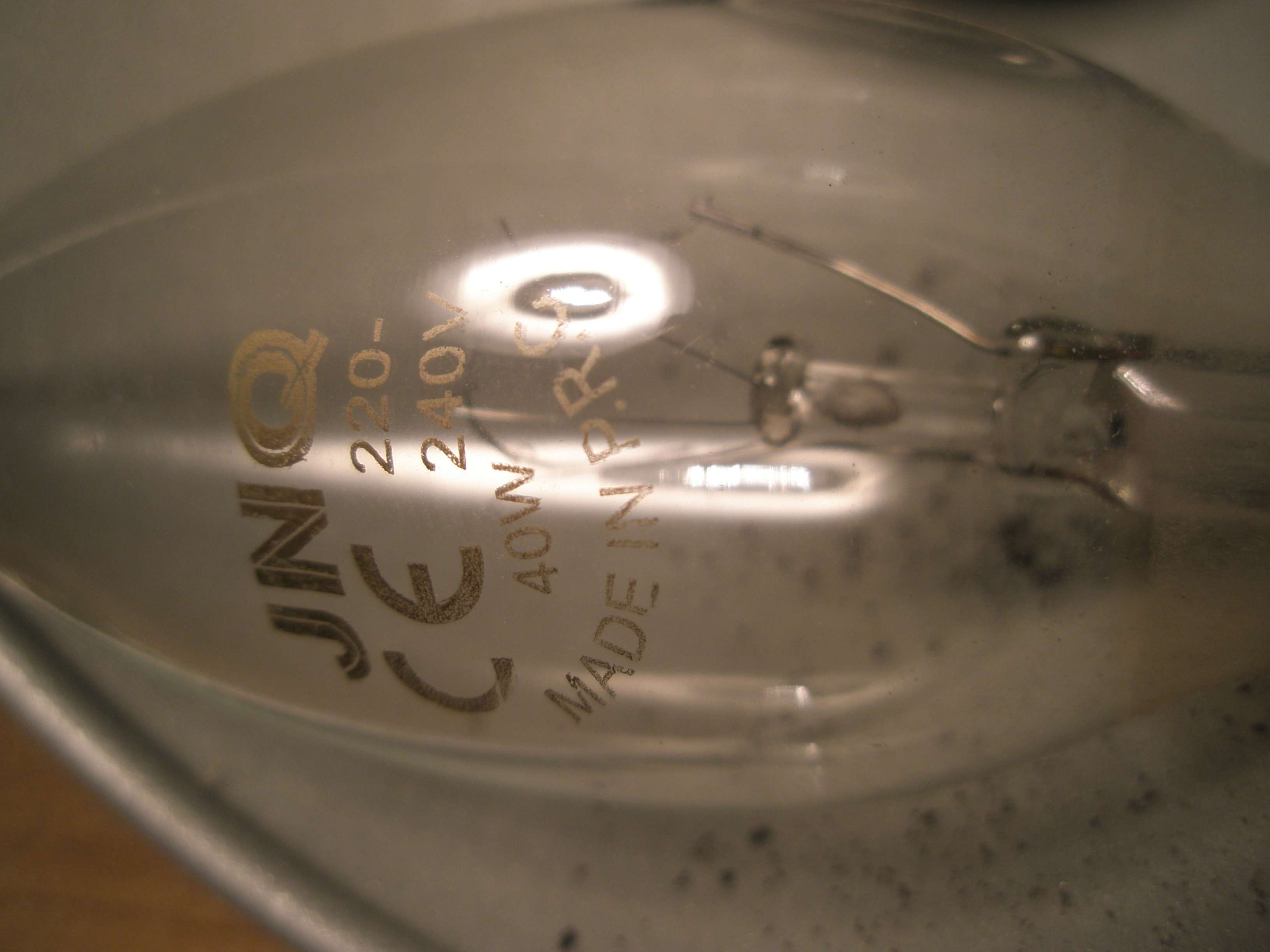

    Mój problem dotyczy lampki biurkowej, w której regularnie po krótkim czasie eksploatacji pękają żarówki. Stało się tak już z trzema, a ponadto pierwsza nawet niespodziewanie wystrzeliła, powodując przepalenie bezpieczników w listwie. Wszystkie dotąd pękały w taki sposób, że gwintowy trzonek zawsze zostaje na miejscu, a przerwanie następne na szklanej szyjce tuż nad trzonkiem.
    Co jeszcze zaobserwowałem:
    - najczęściej po wkręceniu nowej żarówki w gwint nie następuje zamknięcie obwodu. Trzeba wtedy lekko odkręcić gwint, by lampka świeciła,
    - często po włączeniu lampki żarówka nie świeci. Co ciekawe dzieje się tak, mimo że przed wyłączeniem lampka świeciła normalnienie i przed włącznie nie był wcale dotykana. W takim przypadku należy lekko poruszyć żarówkę, czy w lewo, czy w prawo. Czasem wystarczy nawet tylko stuknąć,
    - często po włączeniu światło migocze, a żarówka bzyczy, ale tylko przez parę sekund od włączenia. Później wszystko jest w porządku.
    Załączam zdjęcia obrazujące uszkodzoną żarówkę:
    Dlaczego żarówki pękają w mojej lampce biurkowej? Problemy z gwintem i migotaniem Dlaczego żarówki pękają w mojej lampce biurkowej? Problemy z gwintem i migotaniem Dlaczego żarówki pękają w mojej lampce biurkowej? Problemy z gwintem i migotaniem Dlaczego żarówki pękają w mojej lampce biurkowej? Problemy z gwintem i migotaniem
    Co jest przyczyną, żarówka czy lampka?

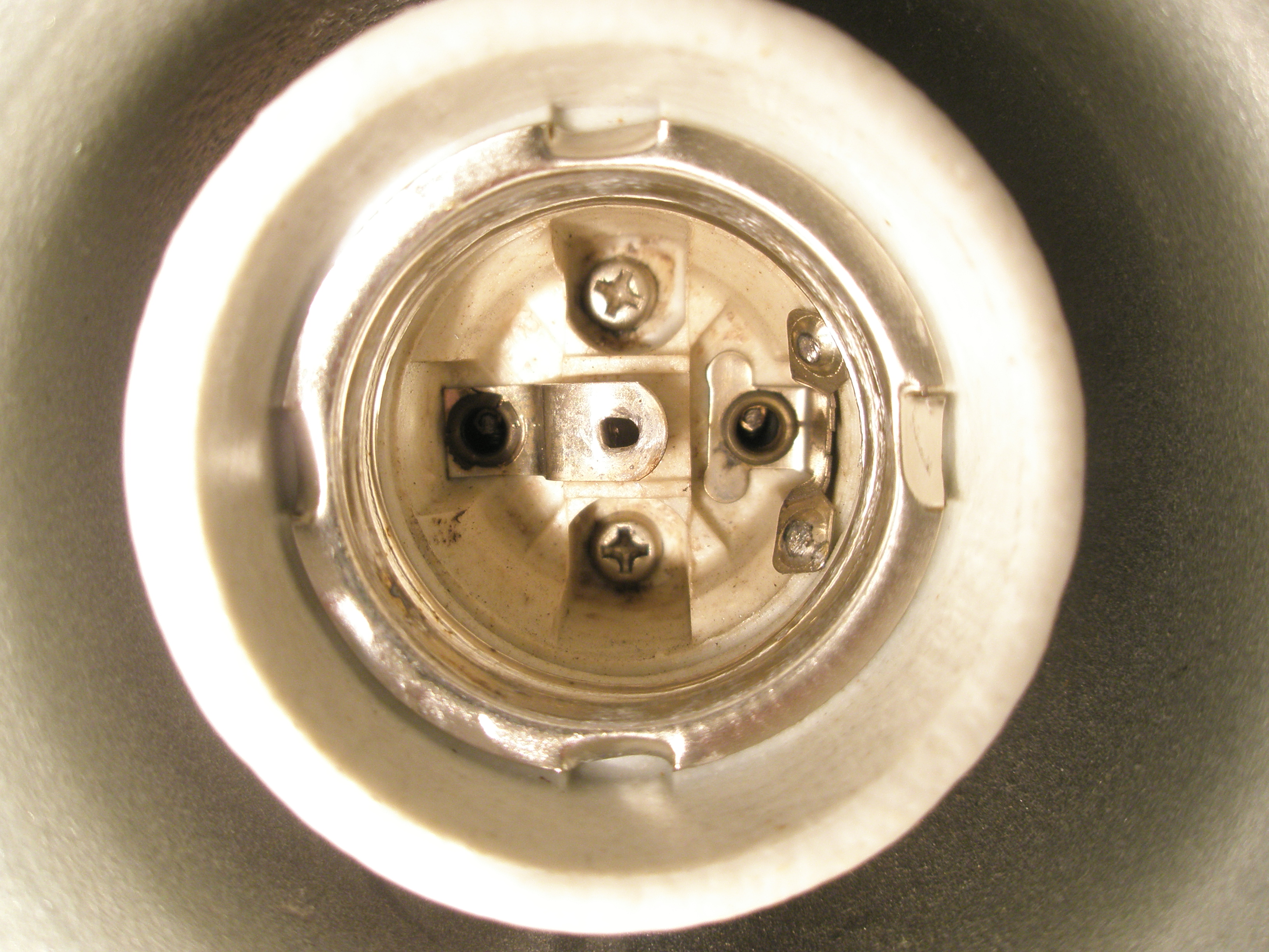

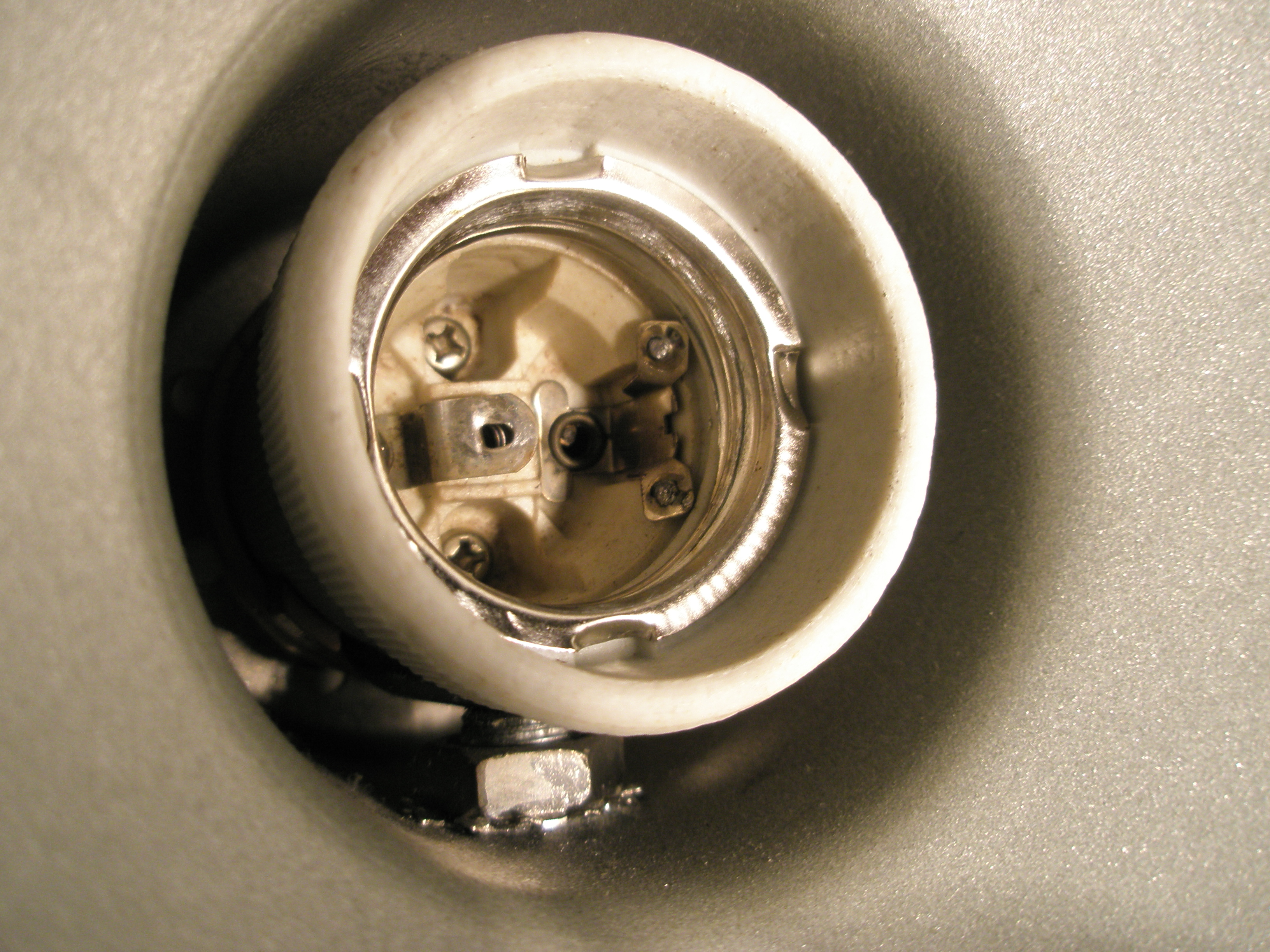

    Setral
    Poziom 8  
    Posty: 18
    Ocena: 11

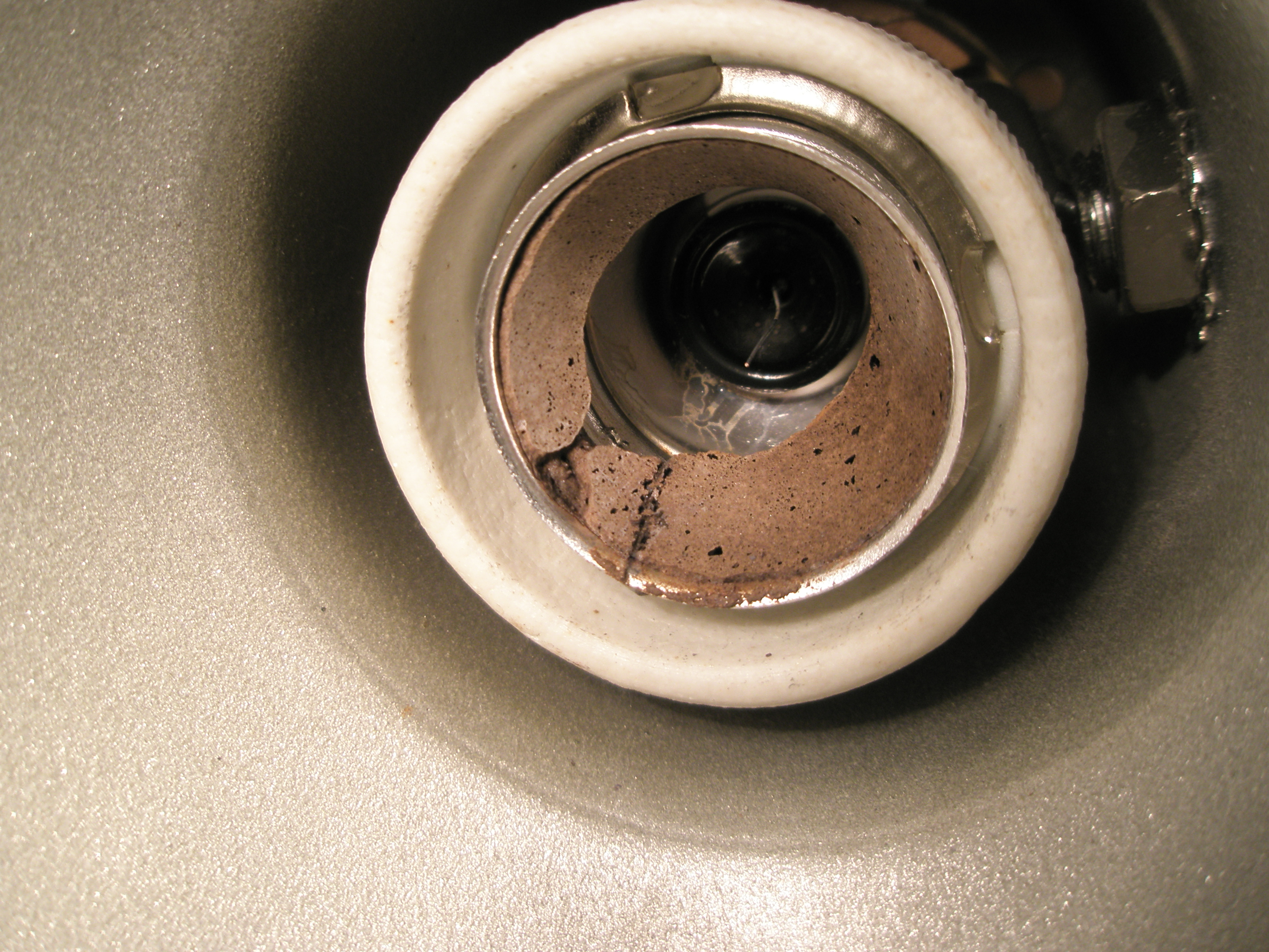

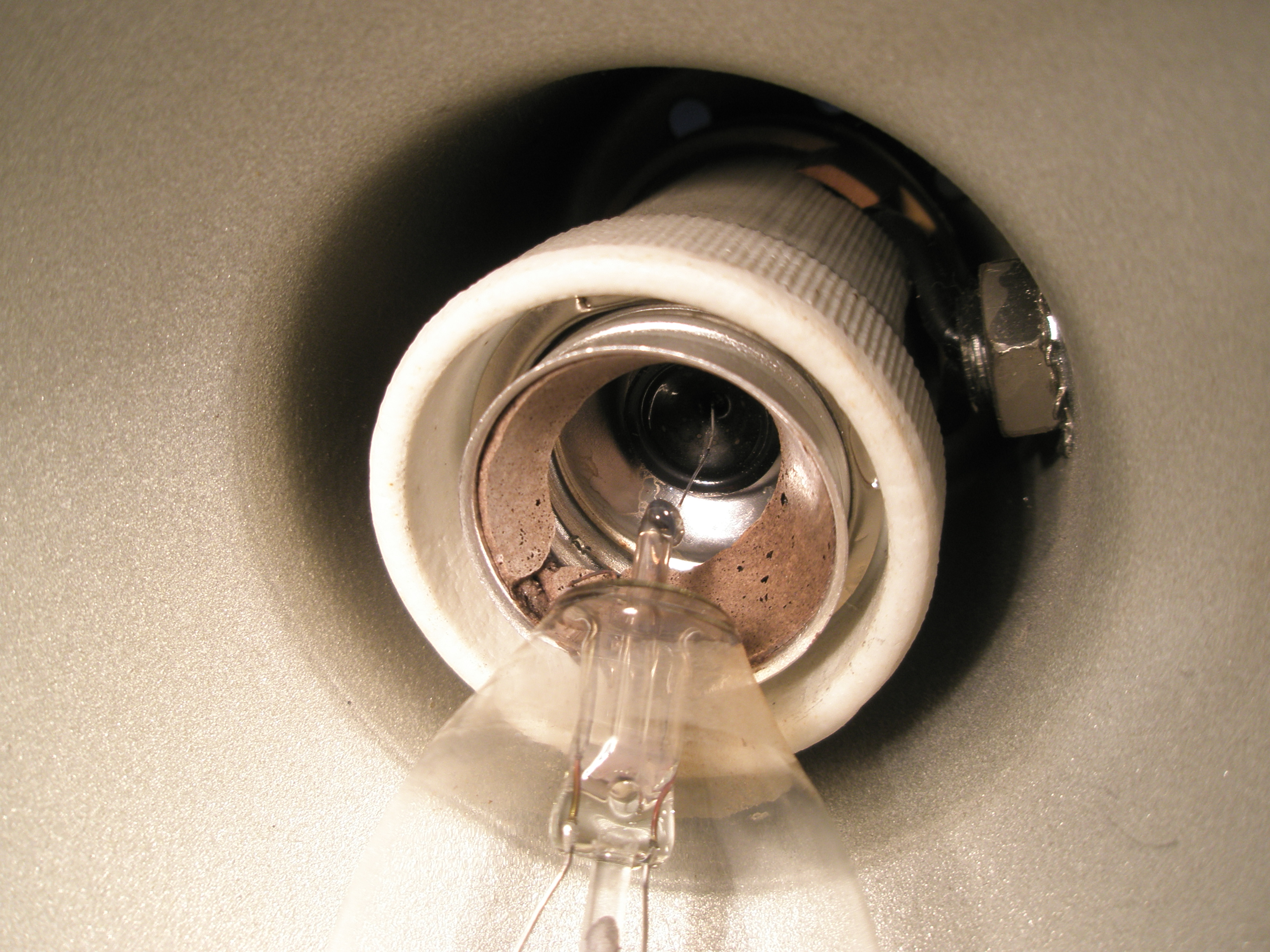

    W oprawce nie widzę niczego niepokojącego lub czegoś po prostu nie dostrzegam.

    Problem jest w żarówce. Dołóż 30gr i kup porządną żarówkę np. POLAM.
