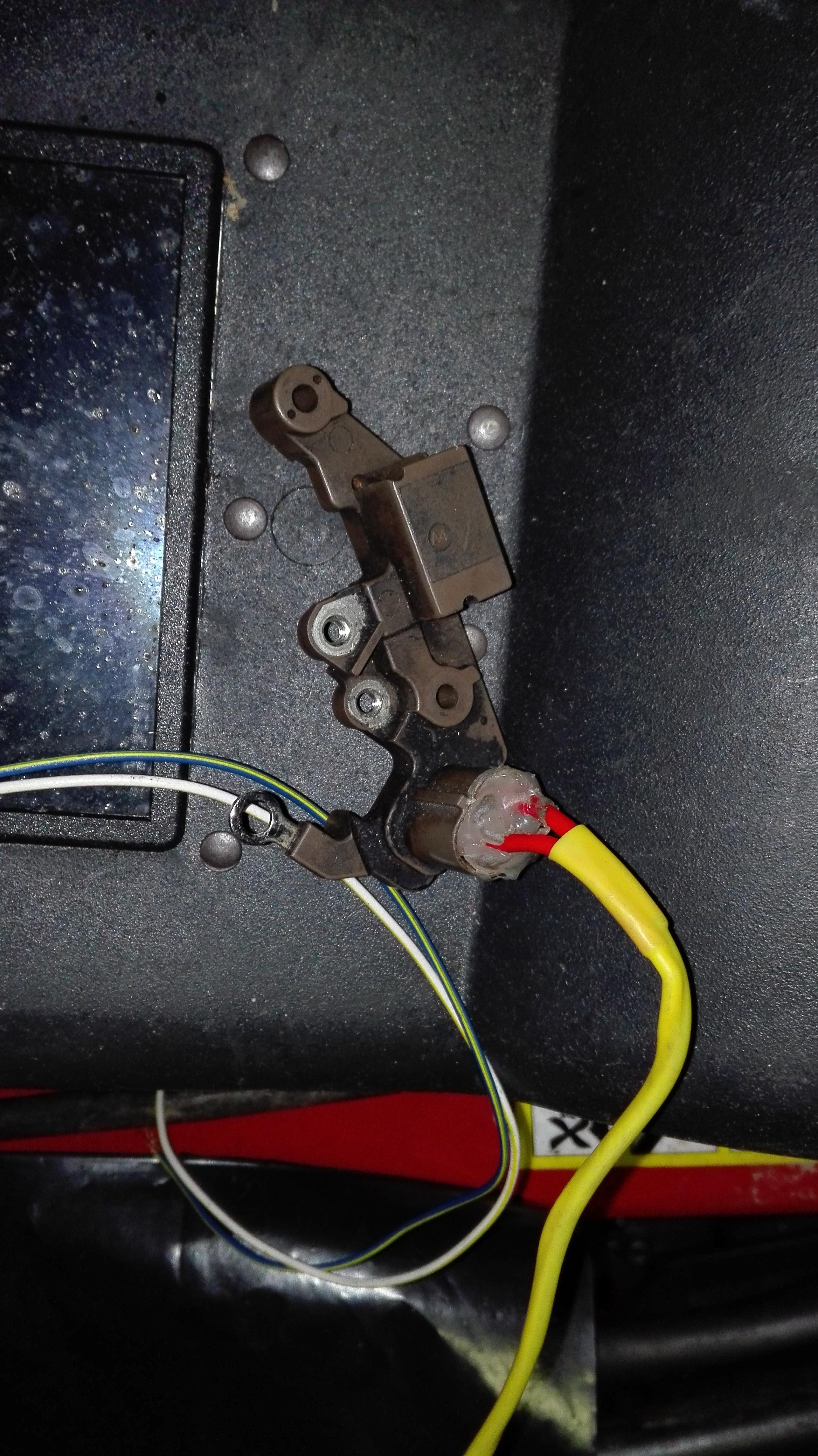

  • #13 15247367
    Rafi_vw
    Posty: 36
    Ocena: 7
    witam
    to ustrojstwo z 2 pinami wygląda tak
    Jak podłączyć zewnętrzny regulator do alternatora Denso 578AE (5604 578AE)?
    szczotko trzymacz zostaje w alternatorze , spróbowałem go ogólnie na aucie wzbudzić i działa tylko daje na wolnych ok 16v a po zwiększeniu obrotów rośnie. wykorzystałem przekaźnik do (wzbudzenia ) zgaszenia kontrolki i regulator chyba od fiata (2 pinowy ), wyciagnołem 2 kable z alternatora od diody i od szczotek i je popiołem pod przekaźnik i regulator no i + po zapłonie i masy ( tak ten facet od alternatorów kazał z próbować ) i alternator działa tylko za dużo daje na full idzie cały czas.
    a i jeszcze jedno jak już zaczął ładować to straszliwie duży opór robi aż moje maleństwo v8 4.4 przywolniło :) to przez to że nie regulowany ten alternator czy co uwalone w nim ??
  • #14 15255352
    Rafi_vw
    Posty: 36
    Ocena: 7
    witam
    temat do zamknięcia alternator z jeepa założony regulator zewnętrzny zrobiony (i to nie dużym kosztem ) , wszystko hula;)
