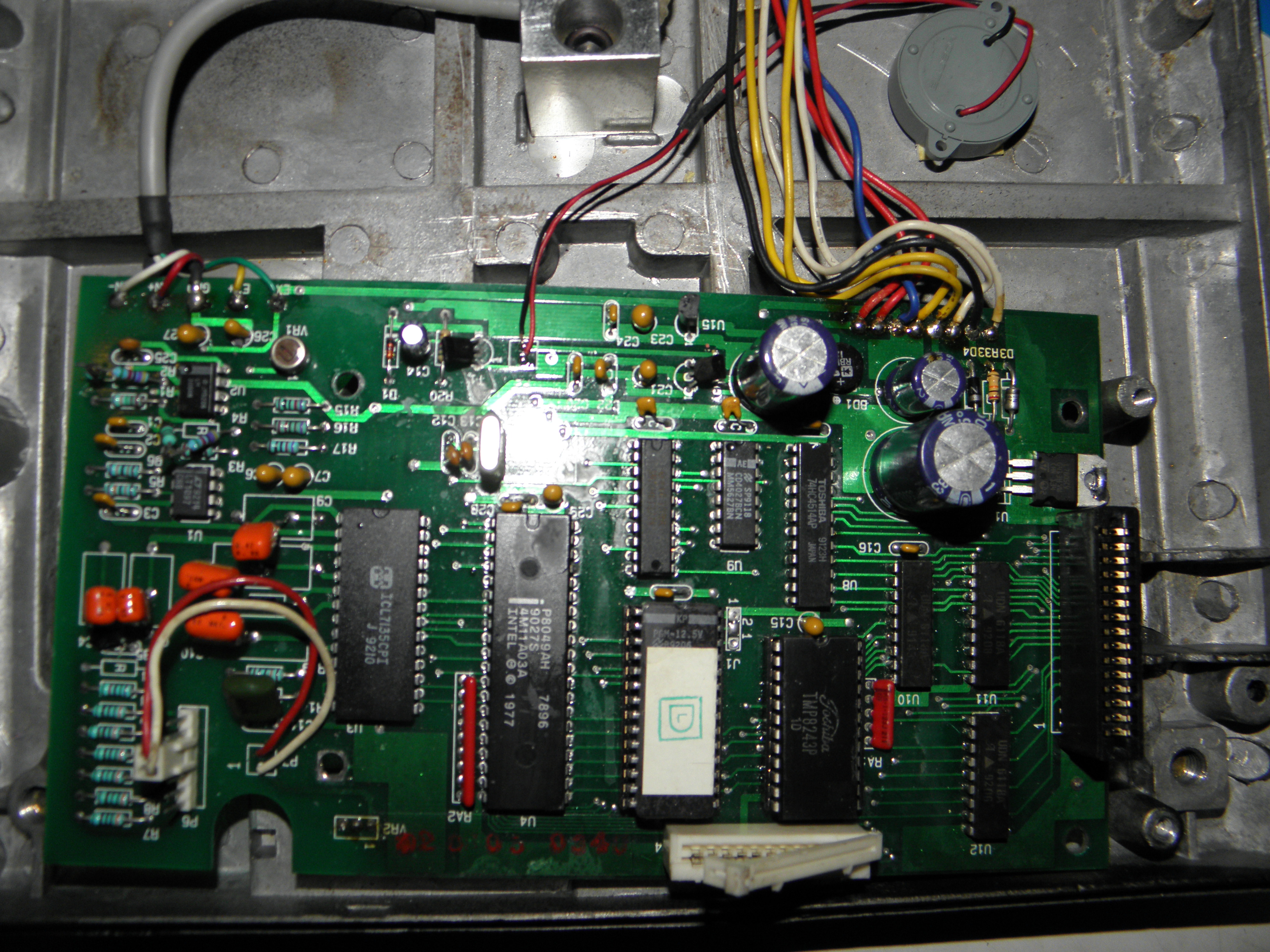

Waga Hana HS7600P - głupieje w temperaturze pokojowej
ant12 16 Gru 2015 17:39 1485 11
Użytkownik zgłasza problem z wagą Hana HS7600P, która w temperaturze pokojowej wykazuje nieprawidłowe działanie, piszcząc i wyświetlając błędne wartości, podczas gdy w niższej temperaturze działa poprawnie. Po przemyciu i przelutowaniu płyty, użytkownik podejrzewa uszkodzenie układu D8243HC, który się grzeje. W odpowiedziach sugerowane są różne metody diagnostyczne, w tym pomiar napięć na pinach układów ICL7135 i 8049, a także wymiana procesora. Użytkownicy zwracają uwagę na możliwość uszkodzenia kondensatorów, diod lub stabilizatorów napięcia, które mogą wpływać na działanie wagi. Pojawia się również pytanie o opłacalność naprawy 25-letniego urządzenia.
