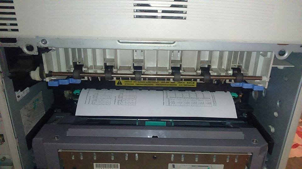

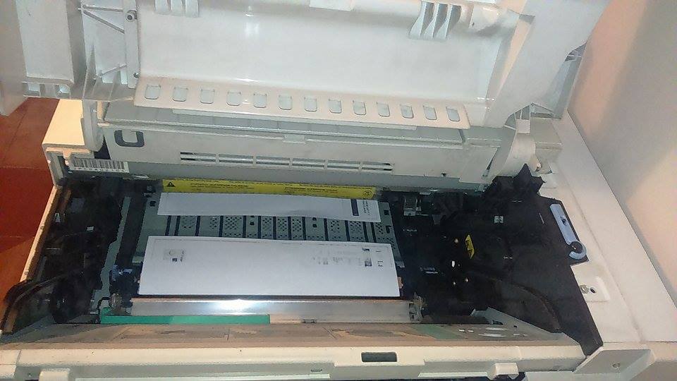

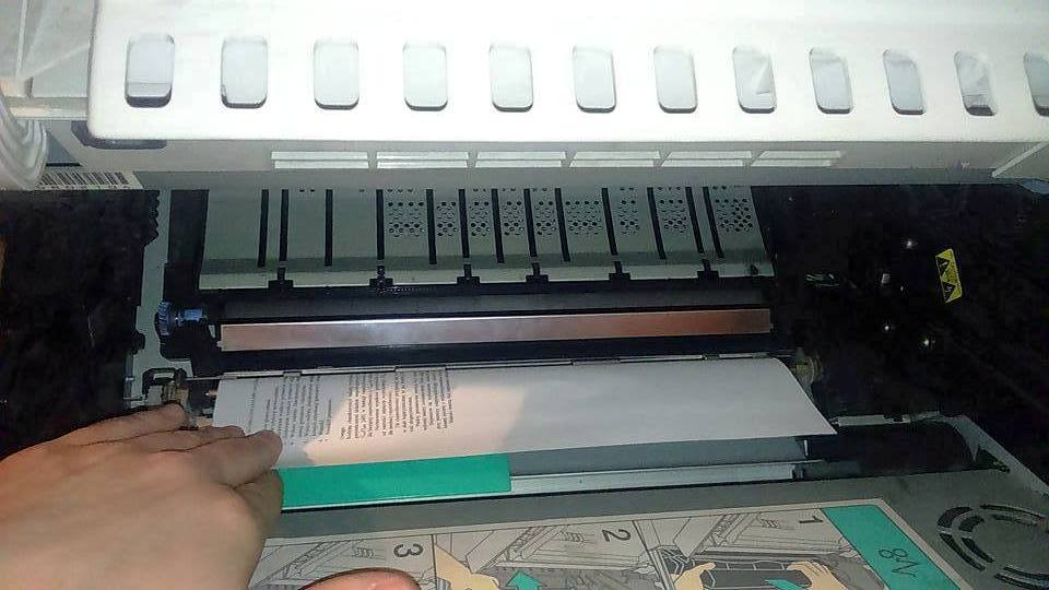

    Witam, mam oto taki specyficzny problem z moją drukarką.

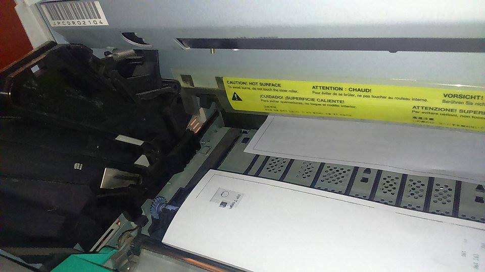

    Gdy drukuję papier w pewnym momencie staje w drukarce, nie wygląda żeby się zacinał czy coś w tym stylu lecz po prostu staje, a na wyświetlaczu pojawia się napis że zaciął się papier.
    Strona staje już wydrukowana i dalej wyciągam ją ręcznie.
    Najlepsze jest to że jak drukuje więcej stron to nie raz kartka wyjdzie normalnie lecz jest tylko fragment wydrukowanego tekstu , coś w stylu jakby toner zahaczył tylko o bok kartki.
    Licznik stron to 363546 , to chyba trochę dużo więc nie chciał bym aby ktoś proponował wymianę drukarki bo ta się już nie nadaje. Nawet jak nikt nie pomoże to i tak będę starał się naprawić , tak hobistycznie ; )

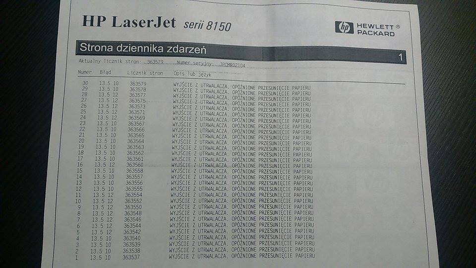

    Sprawdziłem przed chwilą w dzienniku zdarzeń i wygląda to na:
    "Wyjście z utrwalacza . Opóźnione przesunięcie papieru"
    Ma ktoś pomysł jak naprawić tą usterkę ?

    Trzeba sprawdzić czujniki papieru. Początek wychodzącego papieru w danym miejscu wskaże ów czujnik papieru. Należy go wyczyścić lub rozebrać.

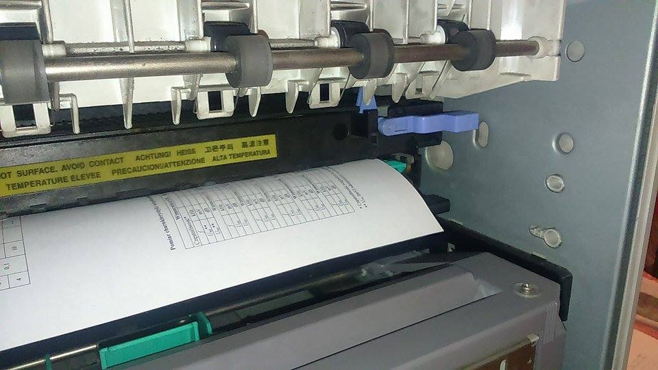

    czyli na poziomie grzbietu kartki znajduje się czujnik ?
    W załączniku pokazuje jak papier staje i i nigdzie nie widzę czujnika.

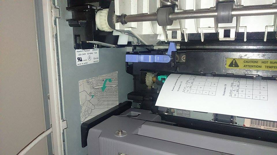

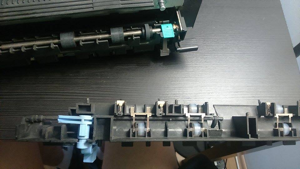

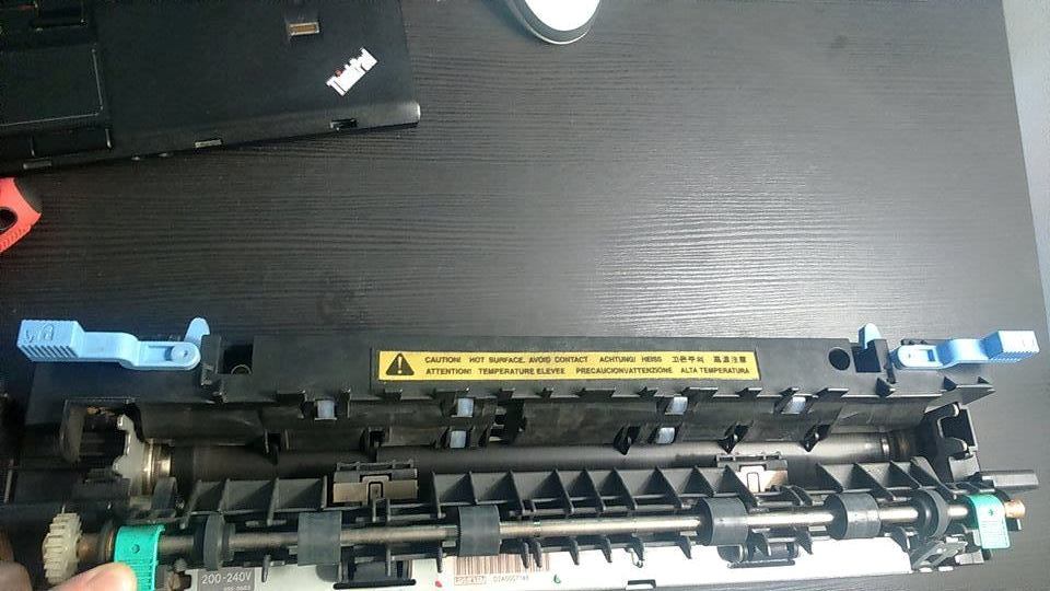

    Wyjmij utrwalacz i zobacz czy flaga "buja się płynnie" , nie przyblokowuje się . Czujnik jest na ścianie drukarki, możesz go przedmuchać. Jak możesz to daj skan strony dziennika zdarzeń albo podaj numery błędów. Rolki na wyjściu papieru też przydałoby się przeczyścić.

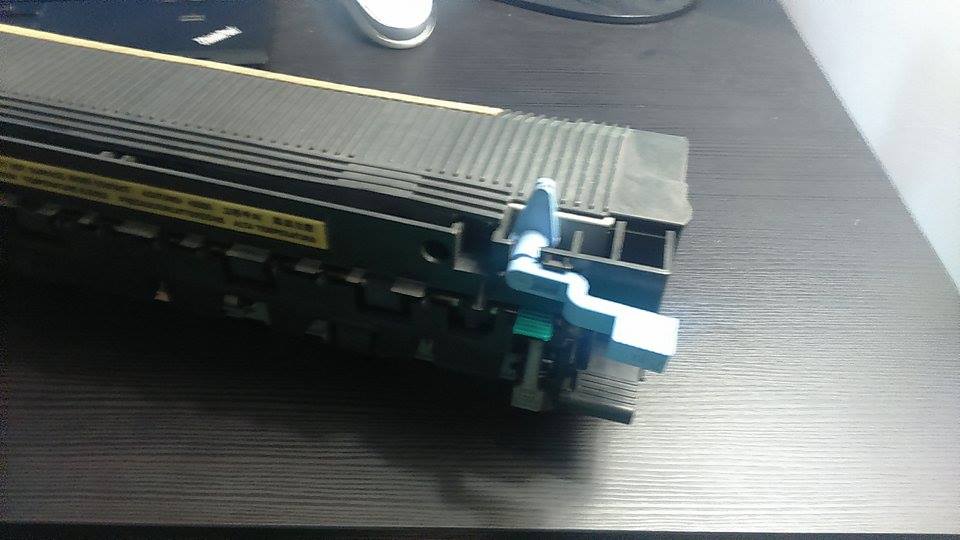

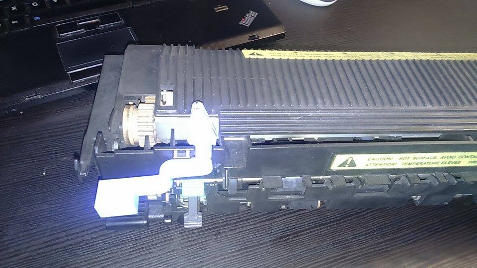

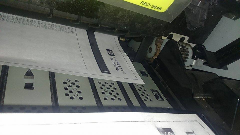

    potepa606
    Posty: 59
    Szukałem czujnika i nie za bardzo wiem gdzie on jest.
    "Flagi" też nie mogłem znaleźć.
    Dziennik zdarzeń daje w załączniku i resztę zdjęć które może przybliżą problem.
    A i pojawił się nowy problem :D
    Otóż teraz gdy np. chciałem wydrukować dziennik zdarzeń, drukuje się bez przerwy , cały cas to samo , tylko z takim cyklem że pierwsza kartka na której jest dziennik zdarzeń staje w drukarce tak jak wyżej opisałem a druga, zapisana tylko po boku strony ,wychodzi normalnie i tak kółko się zatacza.
    Jak wyjmiesz fuser to po lewej stronie drukarki.
    Masz ją na drugim zdjęciu, i widać że tu jest problem bo jej mocowanie jest połamane. Zresztą wałek grzewczy fusera widać że już swoje najlepsze lata ma za sobą. Poszukaj używki w dobrym stanie a drukarka ożyje.
