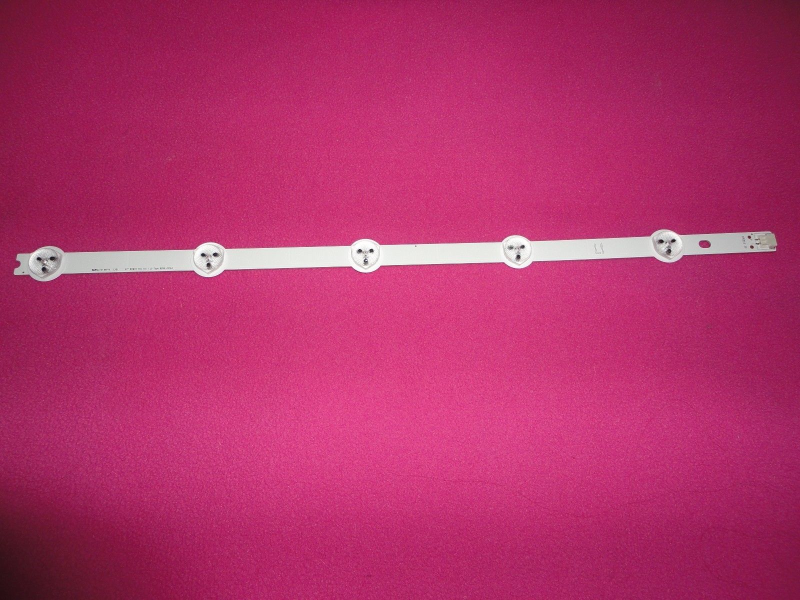

    Uszkodzone diody w podświetleniu matrycy LC420DUE SF R3. Może ktoś zna ich symbol albo zamiennik. W specyfikacji matrycy nie znalazłem nic na ten temat.

    Gdzie masz sterowanie diod , razem z inwerterem czy pod matryca na girlandach? Ile masz uszkodzonych diod?

    Sterowanie diod razem z inwerterem na MAP3202. Uszkodzone dwie diody.

    Na girlandzie masz jej kod ,podaj go. Mam kilka grland , z LG i Samsunga , może podpasujemy.
    Jeszcze pytanie; podświetlanie krawędziowe czy tylne.?

    W 32LN5400 to te diody padają jak muchy, jest tam podświetlenie tylne, tu chyba też te same diody tylko trochę ich więcej.
    Tak jak wcześniej ci podpowiadano te paski z diodami mają napisany typ.

    LG 42LN5400 - szukam symbolu lub zamiennika diod podświetlenia LC420DUE SF R3
    Takie sprzedają na ebay , dla tego modelu.(1-strip _string za 25.$)
    LG LED LAMP STRIP 6916L-1214A
    *USED IN MODEL 42LN5400-UA/ matrix LC420DUE(SF)(R1)
    EAY62810501_ EAX64905301_LGP42-13PL1
    * lub PCB : EAX64905401
    EAX65100001-1.0 jako LGP42-13PL1,stosowany w TV LG 42LN5700.
    We wszystkich stosowano:
    MAP3202 Driver leds
    NR891D DC-DC Converter
    SC1S311 Switching Link_ z forum
    Tutaj z Czech sprzedaja za Kč 410 (15 EUR) ,slą do UK , nie wiem czy do PL? Link

    Kupiłem diody z demontażu. Po wymianie TV działa poprawnie.
