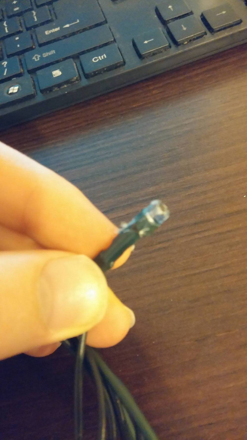

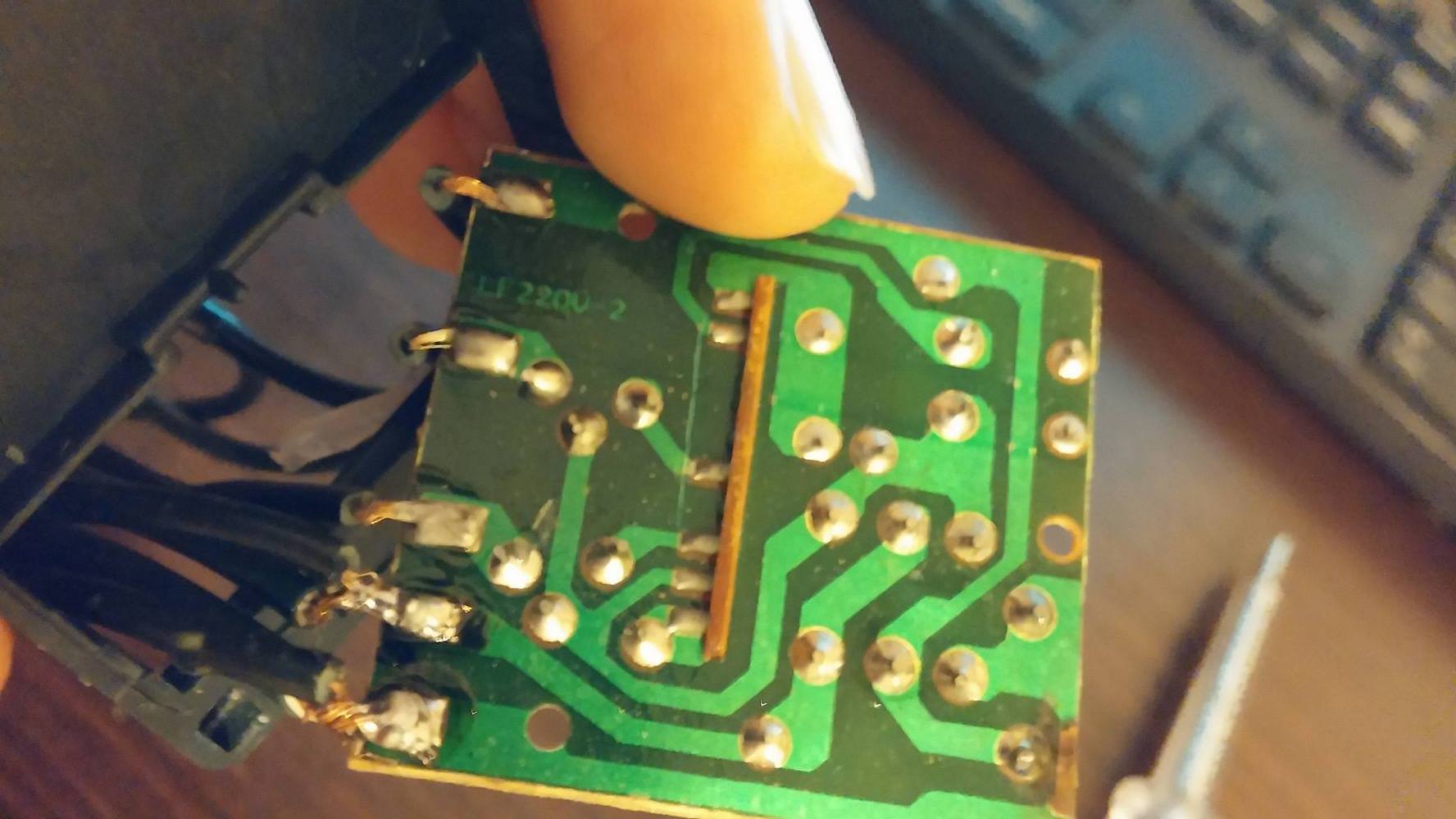

    Witam, mam niedziałające lampki choinkowe 100szt. (LED). Jestem w tym zielony i proszę o dosyć dokładne wyjaśnienie ;p
    Z lampek został urwany kabel i po przylutowaniu go już lampki nie włączyły się.
    Na końcu ledów jest gniazdo i prąd w nim jest, na programatorze też jest, ale lampki wgl nie świecą. Czy da się jakoś polutować styki albo wgl usunąć programator żeby lampki chociaż świeciły ciągłym światłem ?
    Te dwa kable niżej są od zasilania i razem z nimi są przylutowane kable od lampek, więc w sumie do lampek odchodzi 5 kabli.

    Na pierwszym zdjęciu dokładnie widać że upaliło kawałek ścieżki, możesz ją poprawić, sprawdź czy diody są sprawne i powinno działać.

    Połącz na krótko poprzez żarówkę 60 do 100 watów miejsca zaznaczone na rysunku -raz jedno , raz drugie .Jeżeli nie będą uszkodzone obwody z ledami ,to powinna zaświecić odpowiednia linia ledów .Powodem nieświecenia może być brak połączenia tej pionowej małej płytki wlutowaną w tę większą .Sprawdź najlepiej lupą ,czy nie są popękane połączenia między płytkami .Gdyby tak było ,to popraw luty .Mogą być też uszkodzone triaki (te dwa "tranzystorki") .Zakładam ,że napięcie za mostkiem prostowniczym jest .Mniemam ,że chyba obce Ci są podstawy elektroniki ,więc może poproś kolegę z miernikiem ,bo wtedy łatwiej jest diagnozować .Powodzenia ! . Usunięcie/naprawa programatora w lampkach choinkowych led.

    Jeeeeej... świeciły dosłownie ułamek sekundy w trakcie której kolejna ścieżka wybuchła ://// Usunięcie/naprawa programatora w lampkach choinkowych led.
    chyba dobrze zrobiłem... bo tylko skróciłem ścieżkę....

    Kiedyś miałem podobny problem z podobnymi lampkami u znajomego, ciągle paliły się jakieś ścieżki. W końcu kupiłem wtyczkę sieciową hermetyczną i zabudowałem w niej mostek prostowniczy 1000V i za nim podłączyłem lampki. Problem się skończył a lampki świecą.

    na diodzie widzę tylko "007" da się z tego coś wskórać czy trzeba je sprawdzać ?

    Diody musisz sprawdzić bo po objawach wszystko wskazuje że one są przyczyną przepalania ścieżek.
    A to 007 to dioda 1N4007

    Przed wymianą sprawdź które nich są spalone, i dobrze wyczyść te popalone ścieżki, abyś znowu nie zrobił zwarcia bo nie dobrze wygląda ta płytka, lepiej wyglądała zanim wziąłeś się za naprawę.
    Jeśli masz problem z tak prostą naprawą to zleć to komuś zanim zrobisz sobie krzywdę no i jeszcze jedno takie zwarcie i nie będzie co składać a choinka bez lampek.
