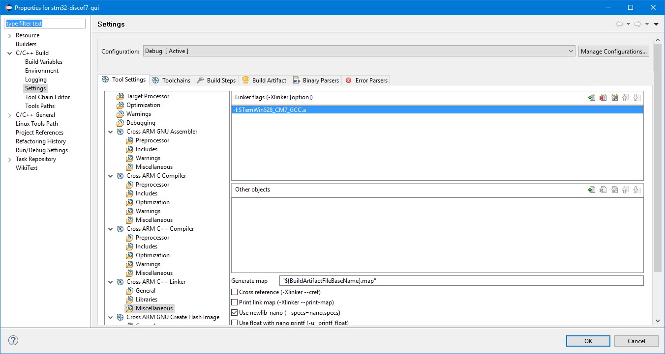

    Prawie mi się udało skompilować STemwin, mam problem z plikiem STemWin528_CM7_GCC.a, nie wiem gdzie mam go dodać. Mam Eclipse z automatycznym make. Wydaje mi się, że trzeba to dodać do linkera, ale to dalej nie działa.
    [STM32F7][C] - Jakie darmowe GUI na STM32F7-Discovery ?1.jpg (149.66 kB)Musisz być zalogowany, aby pobrać ten załącznik.
    Gdy mam tak jak zdjęciu to pokazuje się błąd: cannot find -lSTemWin528_CM7_GCC.a czyli go nie ma.

    Dodaj tą bibliotekę bezpośrednio do flag linkera, czyli nie przez tą opcję którą użyłeś (usuń tylko opcję z "-l"), tylko w innym miejscu gdzie możesz dopisywać bezpośrednio wywołania linkera dodaj to tak:
    -l:STemWin528_CM7_GCC.a
    dokładnie tak jak jest napisane, czyli z dwukropkiem. No chyba że da się dwukropek dodać w tej opcji której użyłeś, to też możesz spróbować.
  • #12 15281891

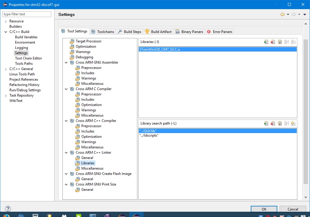

    Dodałem tak gdzie napisałeś i teraz błąd: undefined reference to `GUI_Init'. Chyba że w złym miejscu dodałem.
    [STM32F7][C] - Jakie darmowe GUI na STM32F7-Discovery ?2.jpg (178.24 kB)Musisz być zalogowany, aby pobrać ten załącznik.

    Hmmm... nie jestem pewien. Da się gdzieś dodać opcje dla linkera tak żeby była "normalna", a nie poprzedzona "-X linker"? Ważne jest też, żeby biblioteka była w wywołaniu linkera na końcu - po wszystkich plikach z rozszerzeniem .o.
    Nie używam tej wtyczki, więc nigdy nie uświadczyłem takich problemów (;

    Przecież masz tam w ustawieniach linkera opcje Libraries. W polu Libraries(-l) wstawiasz tylko STemWin528_CM7_GCC i ewentualnie w polu Library search path(-L) ścieżkę do tej biblioteki.

    i nie zadziała, bo plik nazywa się "STemWin528_CM7_GCC.a". a nie "libSTemWin528_CM7_GCC.a". Dlatego trzeba użyć formatu "-l:" zamiast "-l".
    https://sourceware.org/binutils/docs/ld/Options.html#Options
    -l namespec
    --library=namespec
    Add the archive or object file specified by namespec to the list of files to link. This option may be used any number of times. If namespec is of the form :filename, ld will search the library path for a file called filename, otherwise it will search the library path for a file called libnamespec.a.

    Ok, do tej pory nie zwróciłem na to uwagi. No ale to w tym samym polu wystarczy wstawić :STemWin528_CM7_GCC.a i na to samo wyjdzie.
