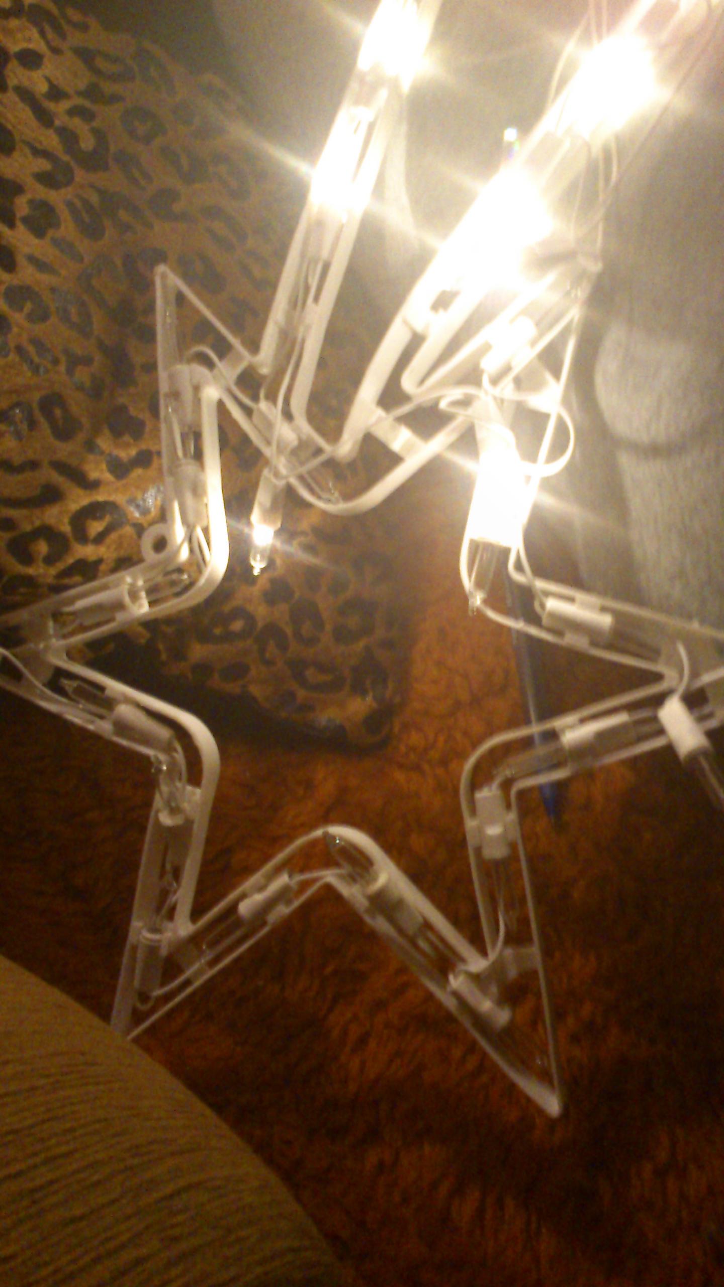

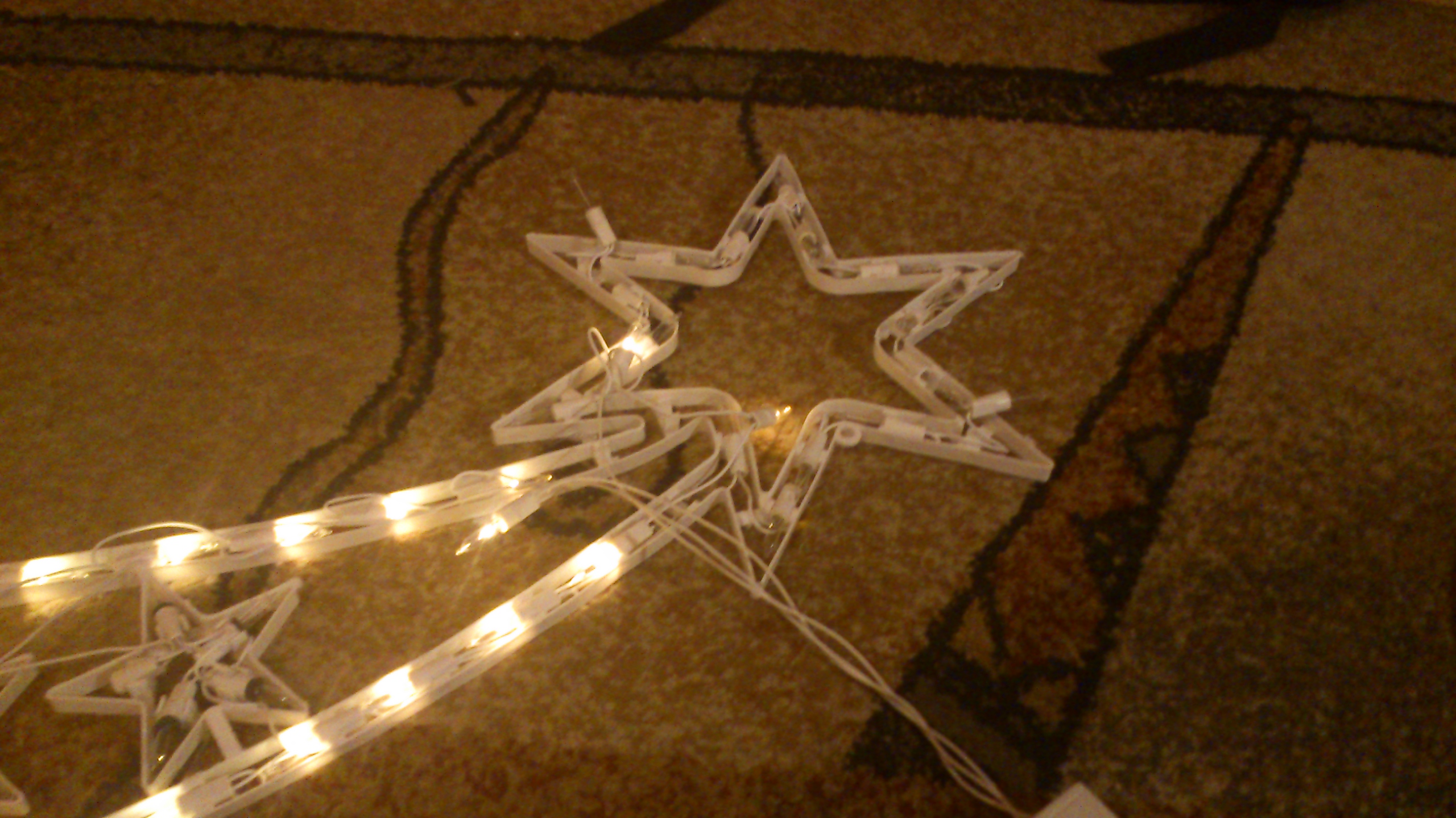

    Witam dziś odnalazłem starą gwiazdkę świecącą którą chciałem sobie umocować na balkonie , lecz nie bylo w niej przewodu z gniazdkiem z racji tego przylutowałem
    do programatora przewód i podłaczyłem do prądu lecz tylko ogon gwiazdy sie zaświcił i działa poprawnie nie znam jej przeszłości niestety ale po wymianie żarówek nie świeci sprawdzilem również wszystkie przewody , żaden nie jest przerwany .
    Jakieś sugestię ?
    Załączam fotke jakby co . Świecąca Gwiazda nie działa połowa lampek Co zrobić ? Świecąca Gwiazda nie działa połowa lampek Co zrobić ? Świecąca Gwiazda nie działa połowa lampek Co zrobić ?

    Lampki z tego co widze zasilane są trzema przewodami jeden wspólny i dwa sterujące ja bym zamienił miejscami (o ile ilość lampek na dwóch gałęziach jest taka sama )te sterujące, jak zaświeci gwiazda to programator wyzionął ducha.

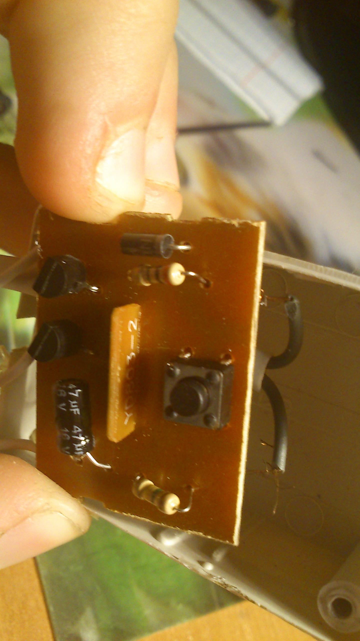

    Jeśli jesteś pewien że lampki i przewody są dobre pozostaje sprawdzić programator.
    Mogłeś przez nieuwagę zrobić zwarcie, skutkiem czego spalił się tyrystor sterujący lampkami, najczęściej stosowane są PCR406J, to tylko przypuszczenia. Daj zdjęcie wnętrza sterownika, może jakieś wnioski się wyciągnie.

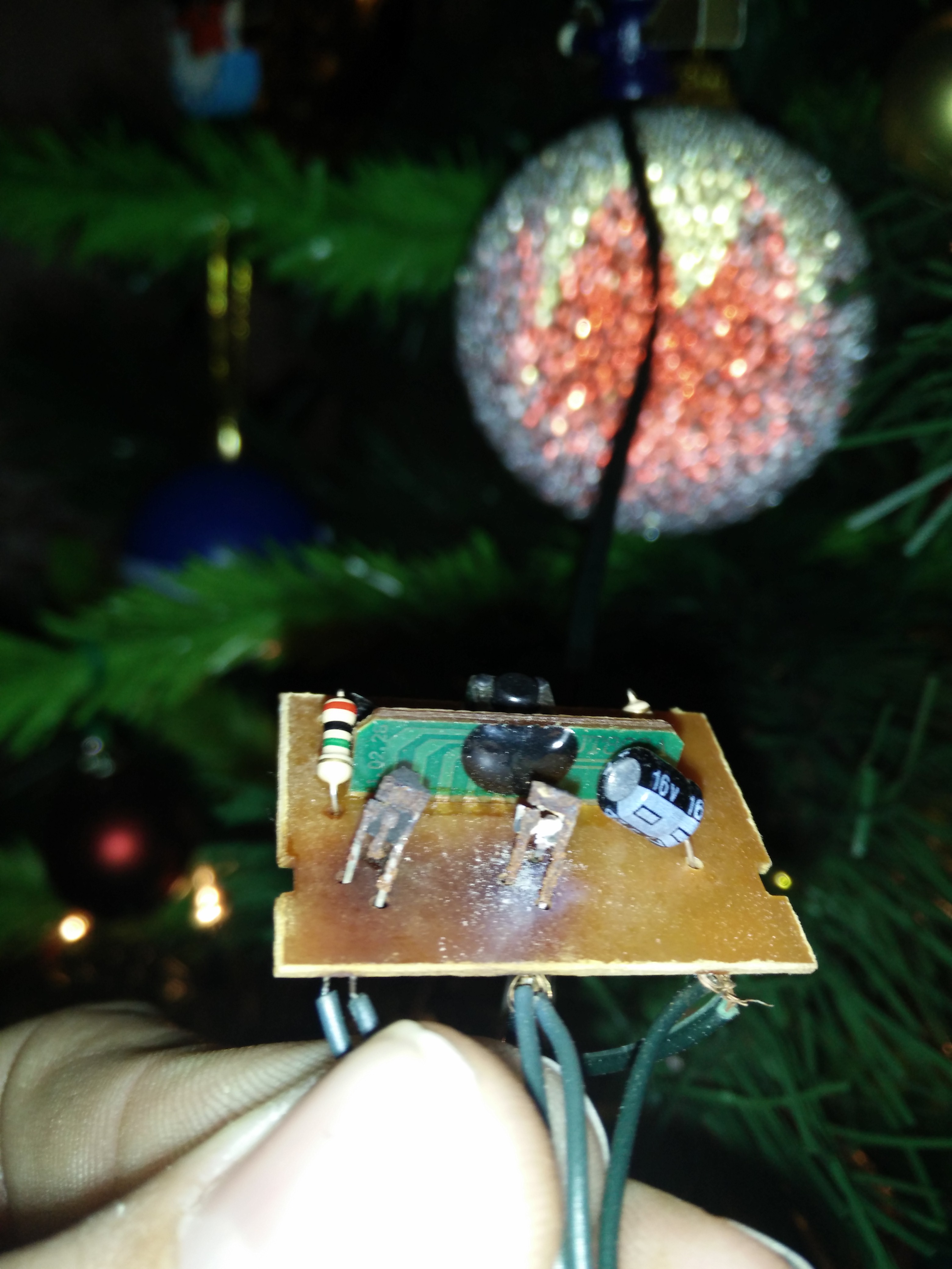

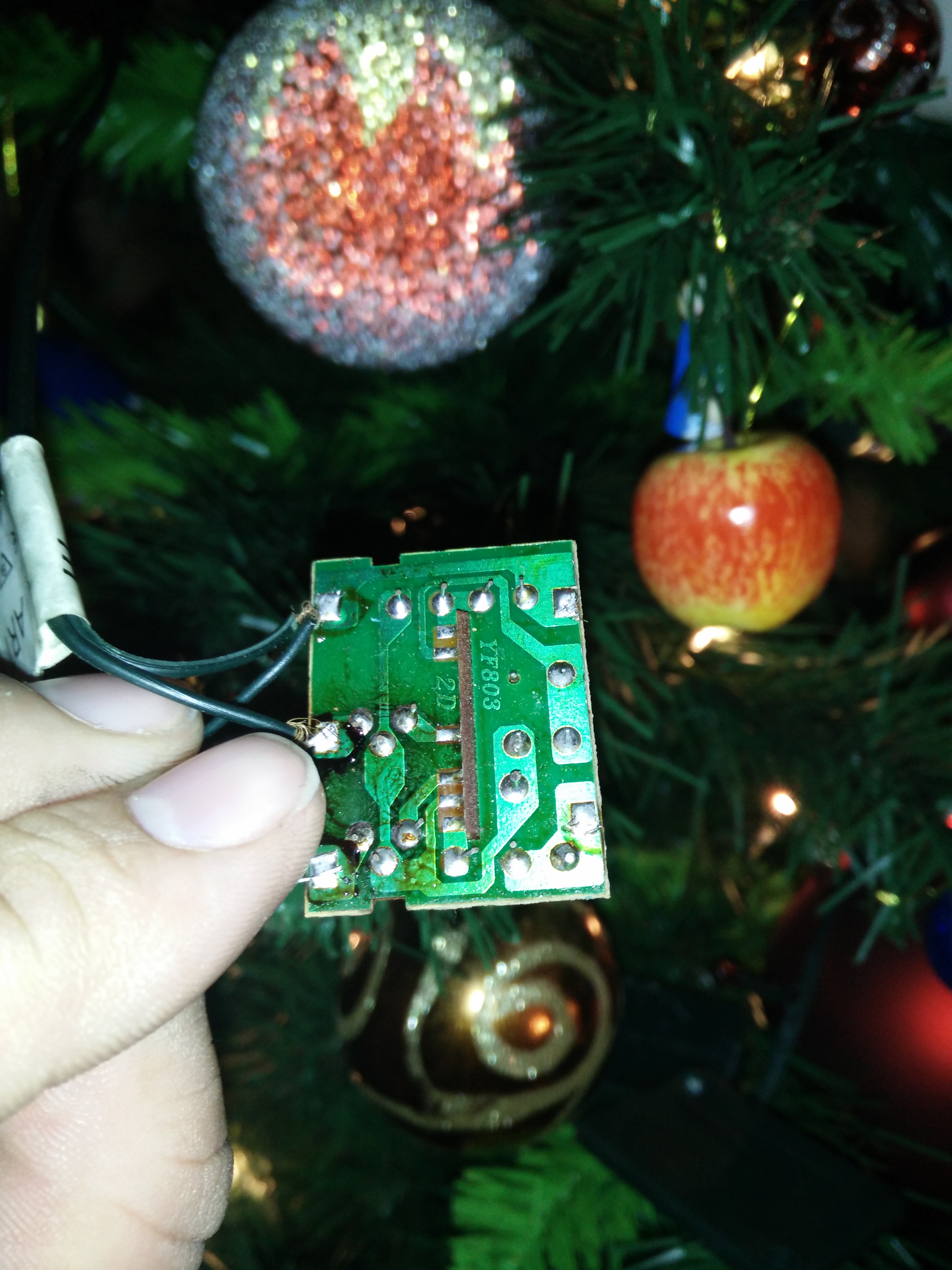

    lampki wszystkie sprawdziłem przewody tez żaden nie jest przerwany lampki sa sprawne wszystkie zostały sprawdzone ... nawetŚwiecąca Gwiazda nie działa połowa lampek Co zrobić ? Świecąca Gwiazda nie działa połowa lampek Co zrobić ? Świecąca Gwiazda nie działa połowa lampek Co zrobić ?
  • #7 15257217
    marekhab
    Poziom 33  
    Posty: 1349
    Pomógł: 251
    Ocena: 267
    Pod tym klejem na gorąco wszystko jest w porządku?
    Niezwiązane z usterką ale popraw lutowanie przewodu zasilającego.
    Zaznaczyłem Ci na zdjęciu dwa czerwone i jeden niebieski kwadrat.
    Ustaw tak sterownik aby lampki świeciły się światłem ciągłym (żadnego migania), i zmierz napięcie między czerwonymi polami a niebieskim, jeśli są róznce to sterownik uwalony jeśli nie ma różnic to albo zimne luty ( do poprawy), alby spalony tyrystor (chyba PCR406J ). Pisz o osiągnięciach.
