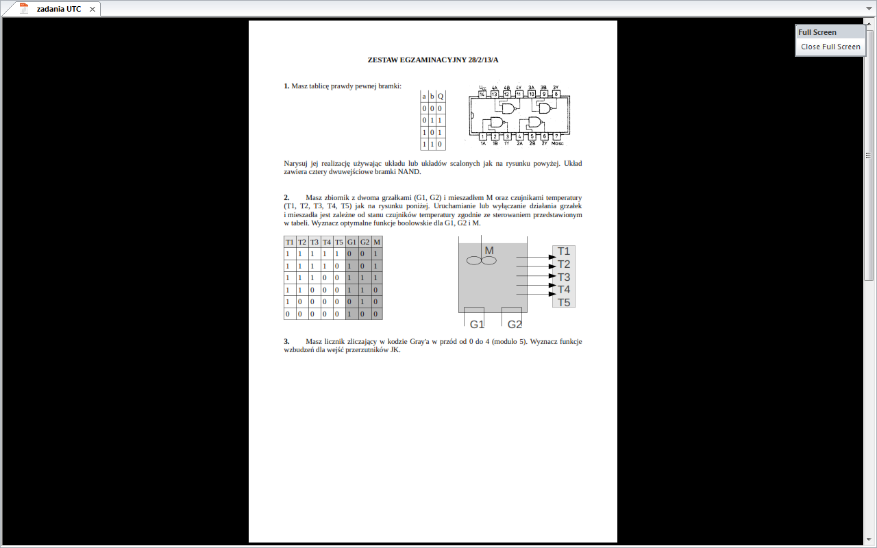

    Witam mam problem z zadaniem 3.
    Potrafię narysować zegar i podstawić wartości do siatek, ale nie wiem jak stworzyć tablicę wzbudzeń dla przerzutników D0,T0,R0,S0.
    Drugi mój problem to zadanie 1 :/, nie wiem jak to zrobić.
    bramki logiczne - Szukam rozwiązania zadań z układów cyfrowych
    Proszę o pomoc bo egzaminy mam po nowym roku, dlatego zależy mi na szybkim rozwiązaniu mojego problemu. Dziękuje :)
