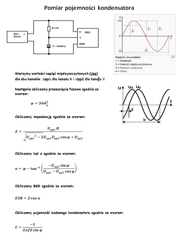

    Witam tak jak w temacie szukam jakiejś metody pomiaru która umożliwi mi zmierzenie pojemności kondensatora do 2200uF przy użyciu oscyloskopu i generatora.
    Znalazłem 2 metody pierwszą z nich próbowałem lecz wyniki nie były zadowalające: Pomiar pojemności kondensatora przy użyciu oscyloskopu
    Dla kondensatora elektrolitycznego 4,7uF wynik różnił się o 3uF dla większych pojemności wyniki nie miały sensu. Być może coś źle robię, bo nie bardzo wiem o czym mowa jeżeli chodzi o stałą czasową RC
    Znalazłem więc drugą metodę przedstawianą przez pana Rafał Jackiewicz w swoich filmikach zrobiłem sobie do niej ściągawkę: Pomiar pojemności kondensatora przy użyciu oscyloskopu
    Nie próbowałem jej jeszcze ale mam pytanie czy ktoś już z niej może korzystał i czy sprawdzi się do większych pojemności dla kondensatorów elektrolitycznych.
    Może posiadacie wiedzę o innych metodach pomiaru pojemności. Oczywiście nie chodzi mi o super dokładność po porostu chce pomierzyć kondensatory w celu ustalenia czy nie straciły swej znamionowej pojemności. ;)

    Dziś testowałem drugą przedstawioną przeze mnie metodę i powiem że uchybienia od miernika są nieznaczne badałem kondensator 10uF. Najpierw zmierzyłem jego pojemność miernikiem V&A MY-68, pokazał 6,8 uF. Natomiast po pomierzeniu i przeliczeniu metodą oscyloskopową wyszło 9,76uF. Więc prawie idealnie. Wiem że sam miernik nie jest najwyższych lotów i nie zmierzy też większych pojemności dlatego testowałem akurat z takim kondensatorem. ;) Pomierzyłem też kilka innych kondensatorów i będę chciał spróbować porównać swoje wyniki z wynikami miernika pojemności ze szkolnej pracowni. ;) Niestety ale wyniki będe mógł porównać dopiero po nowym roku :/
