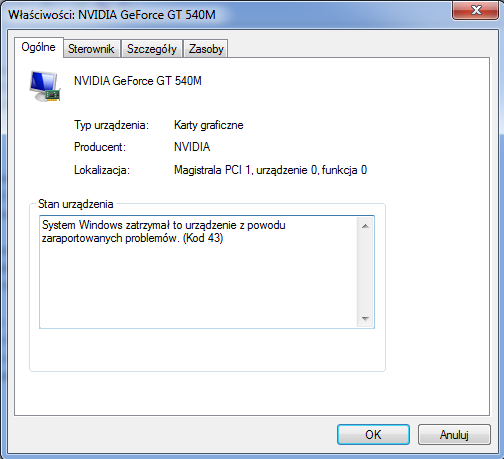

    Witam. Duży problem z działaniem karty graficznej w laptopie.
    Komputer ma zainstalowany czysty system win 7 home premium 64bit.
    Nie wiem czemu , ale w jakikolwiek sposób próbuję zainstalować sterowniki do karty graficznej nvidia gt540m pojawia się jakiś problem i tak na prawdę system ich nie widzi, ponieważ w menadżerze urządzeń pojawia się wykrzyknik.
    Wszystkie stare sterowniki, wpisy rejestru, resztki po jakichkolwiek plikach z nazwą"nvidia" bądź "geforce"zostały usunięte.
    Cały czas ten sam problem, instalując poprzez "instaluj oprogramowanie sterownika" z poziomu windowsa, czy ze strony asusa, czy nvidii, czy programu geforce experience - za każdym razem ten sam problem.
    Z góry zaznaczam, że uszkodzenie fizyczne nie wchodzi w grę.

    Kolejność instalacji sterowników była zachowana? Prawidłowa to chipset>sterowniki odpowiadające za zarządzanie energią>karta zintegrowana>karta nVidia z restartem pomiędzy instalacją kolejnych sterowników.
    Opisz dokładniej sposób deinstalacji sterowników karty graficznej. Użyłeś Display Driver Uninstaller'a?
    System zaktualizowany przed instalacją sterowników karty graficznej do SP1?

    Na początek odinstaluj sterowniki kart graficznych, zarówno zintegrowanej jak i dedykowanej przez DDU w safe mode.
    http://www.guru3d.com/files-get/display-driver-uninstaller-download,20.html
    Dla pewności podaj identyfikatory sprzętu dla kart graficznych i wrzuć screen z Menedżera urządzeń.
    https://www.elektroda.pl/rtvforum/topic1944761.html
    Zaktualizuj system a następnie zainstaluj ponownie/przeinstaluj sterownik chipsetu i zrestartuj komputer. Dalej - tak jak wyżej, instalacja sterownika karty zintegrowanej oraz dedykowanej oddzielana z restartami. Sterowniki instaluj e strony producenta laptopa. Czasem zdarza się tak, że sterownika nie można zainstalować z przyczyny sprzętowej, nie wiem czemu wykluczasz tą możliwość.
    Masz na komputerze partycję Recovery?

    Odinstalowałem sterowniki obu kart graficznych w DDU , dalej zrobiłem wszystko jak pisałeś - nie pomogło.
    Partycji recovery nie mam, bo zmieniałem dysk (stary się zepsuł) , zanim jednak go zmieniłem karta graficzna działała poprawnie ,dlatego wykluczam możliwość uszkodzenia fizycznego sprzętu.
    Identyfikator grafiki intel PCI\VEN_8086&DEV_0116&SUBSYS_15F21043&REV_09
    Identyfikator Nvidia PCI\VEN_10DE&DEV_0DF4&REV_A1

    Rozkręciłem komputer, znalazłem ukruszony układ hynix h5tq2g63bfr
    Asus k53sv - problem z instalacją sterowników Nvidia GT540M na Win 7 64bit
    Czy to może powodować mój problem?

    Pozostaje wymiana tego układu.
    Sprawdź jeszcze, czy inne programy diagnostyczne potrafią wykryć kartę.
    Przykładowo: OCCT, Everest/Aida64, GPU-Z itp.
