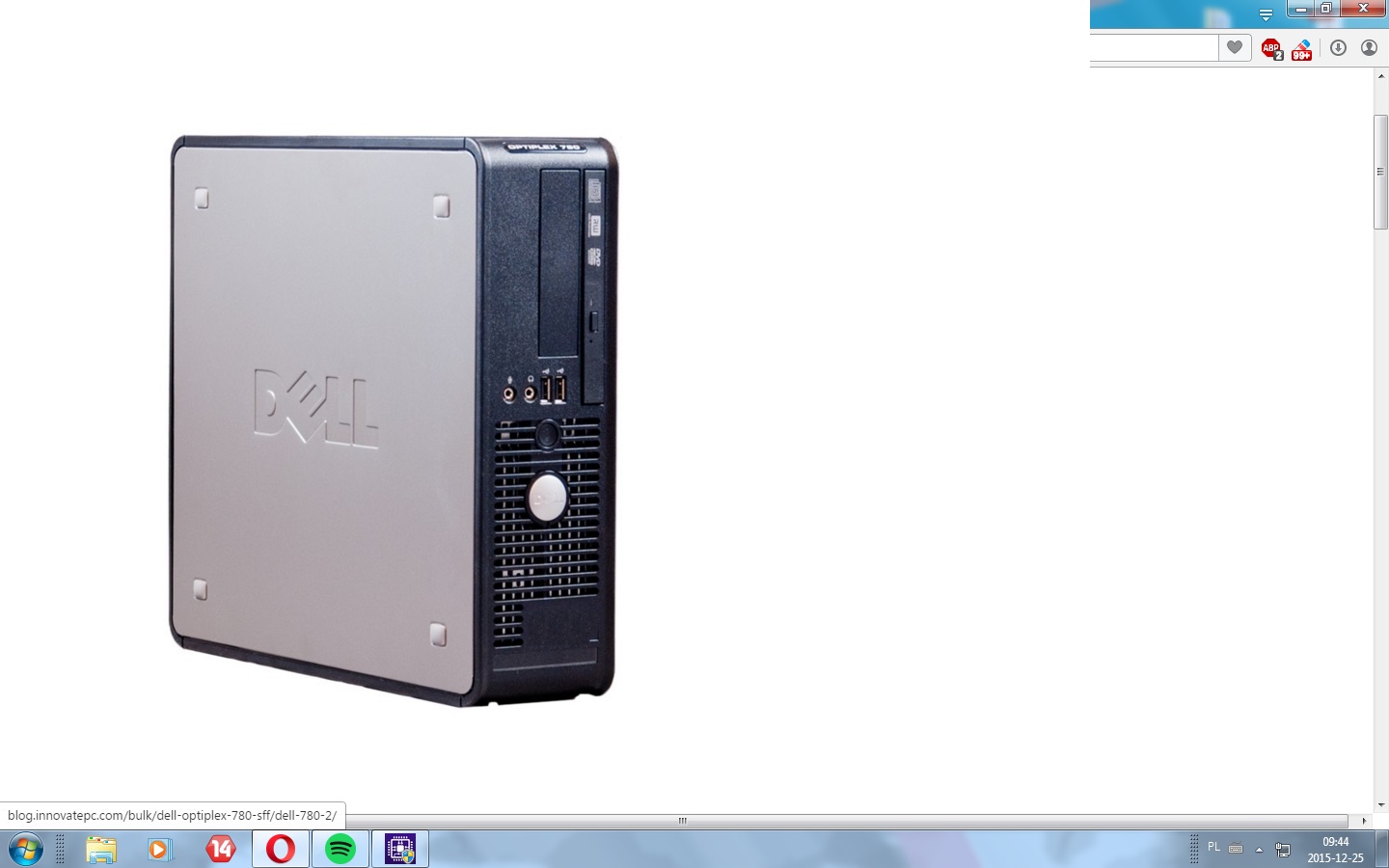

WITAM Mój komputer to dell optiplex 780 jaką płyte kupić
Filipsq 25 Gru 2015 09:06 1908 13
Użytkownik pyta o możliwość zakupu płyty głównej do komputera Dell Optiplex 780, aby zainstalować procesor Intel i5 lub i3. Odpowiedzi wskazują, że Optiplex 780 używa formatu BTX, co oznacza, że standardowe płyty ATX nie pasują. Użytkownik dowiaduje się, że może zainstalować procesory Core 2 Quad, takie jak Q6600, oraz że socket LGA775 nie obsługuje procesorów i3. Wskazano również, że obecny procesor E8400 jest wystarczający do podstawowych zastosowań, takich jak praca z Excelem i przeglądanie internetu.
