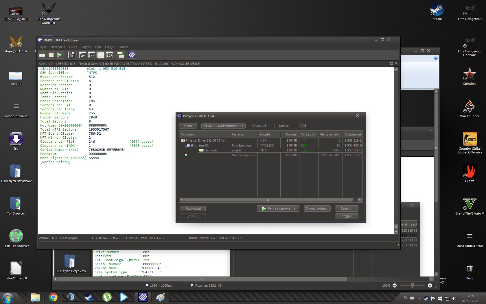

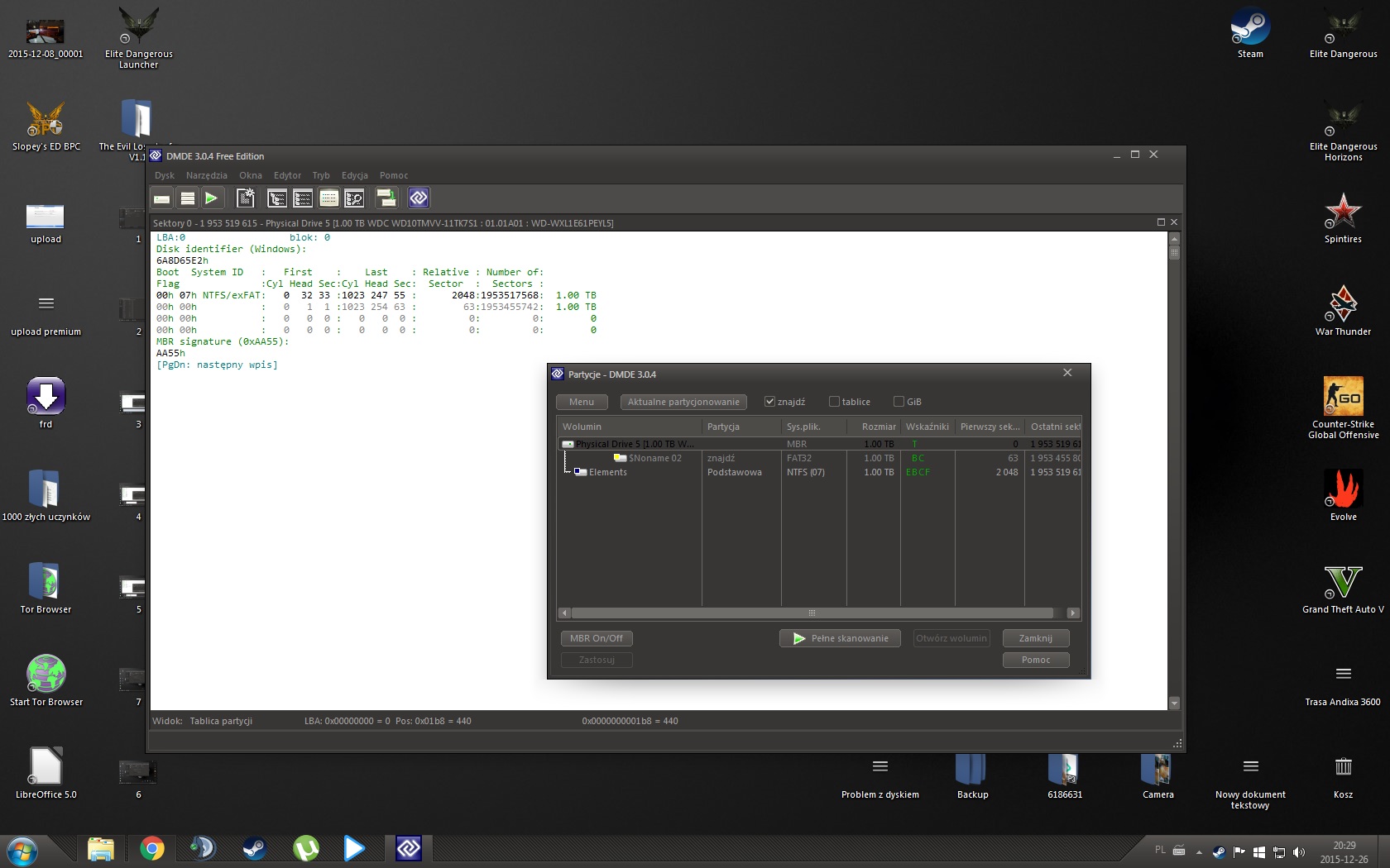

    Witam wszystkich. Mam duży problem dziś podłączyłem u kolegi mój zewnętrzny dysk w celu obejrzeniu filmu. Kolega ma dekoder dvbt cyfrowego Polsatu który zaraz po podłączeniu zaczął formatowanie mojego dysku w celu przystosowania go do nagrywania wystraszyłem się i zaraz po tym bezpośrednio odłączyłem kabel z dekodera. Dodam że na dysku mam zbiór filmów a co najważniejsze prace ważne, zdjęcia rodziny sprzed 7 lat :( w ogóle mam wszystko co najważniejsze. Na nim miałem kopie tego co najdroższe mojej osobie. Czytałem kilka postów były podobne problemy ale sam się boje na własną rękę coś robić bo nie znalazłem identycznego problemu więc bardzo proszę o pomoc. Dysk miałem prawie pełny a pokazuje ponad 400 gb wolnych mam nadzieje że nie będzie takich strat
    Mój dysk to: WD Elements 1023 USB Device
    Moje wszystkie foldery zniknęły a powstało coś takiego:
    Dysk zewnętrzny formatowany przez dekoder dvbt cyfrowego polsatu Dysk zewnętrzny formatowany przez dekoder dvbt cyfrowego polsatu

    Pokaż screen z DMDE z widoku okna partycje po wyborze tego dysku z urządzeń fizycznych. Na wszelki wypadek zamieść także jego SMART.

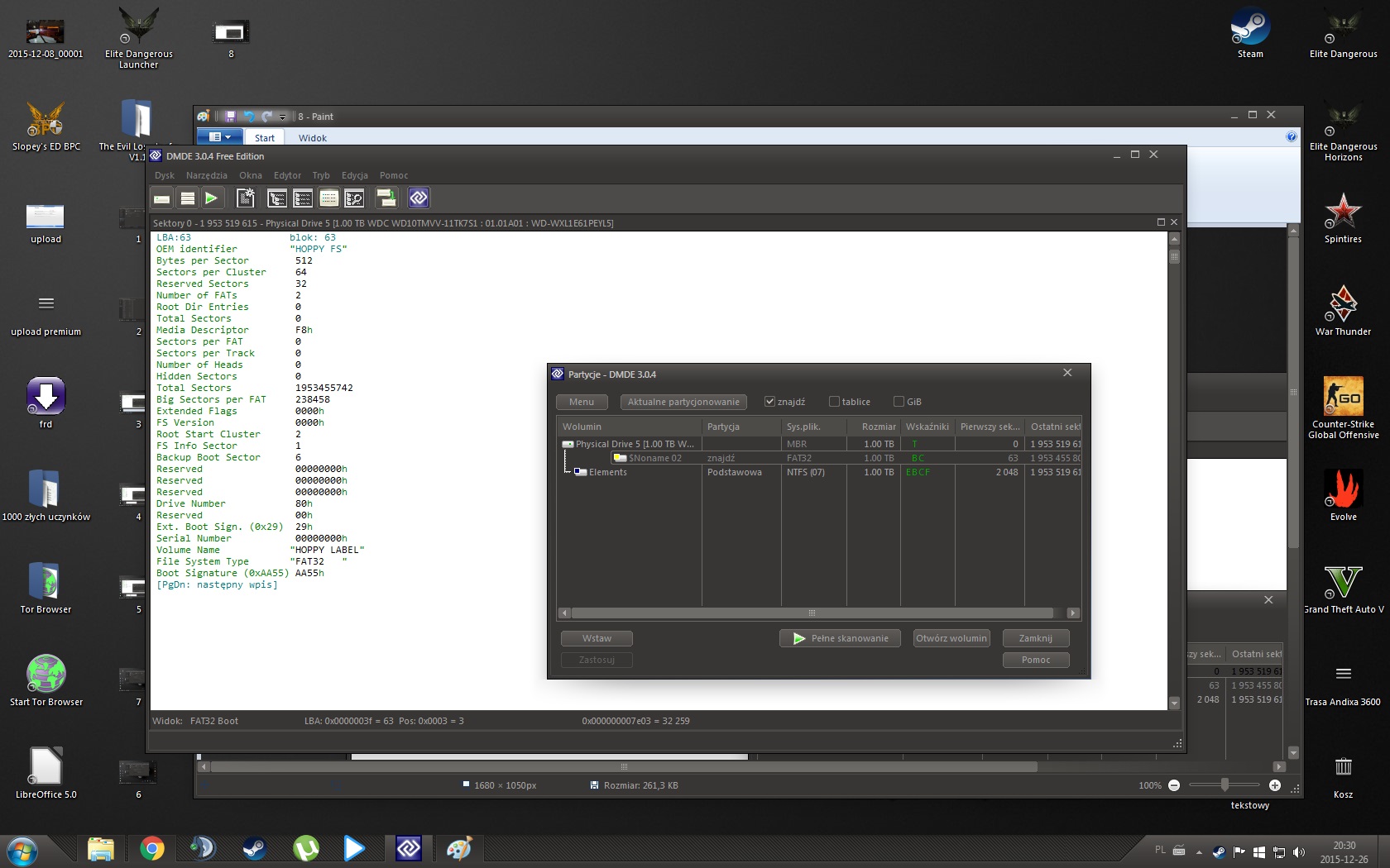

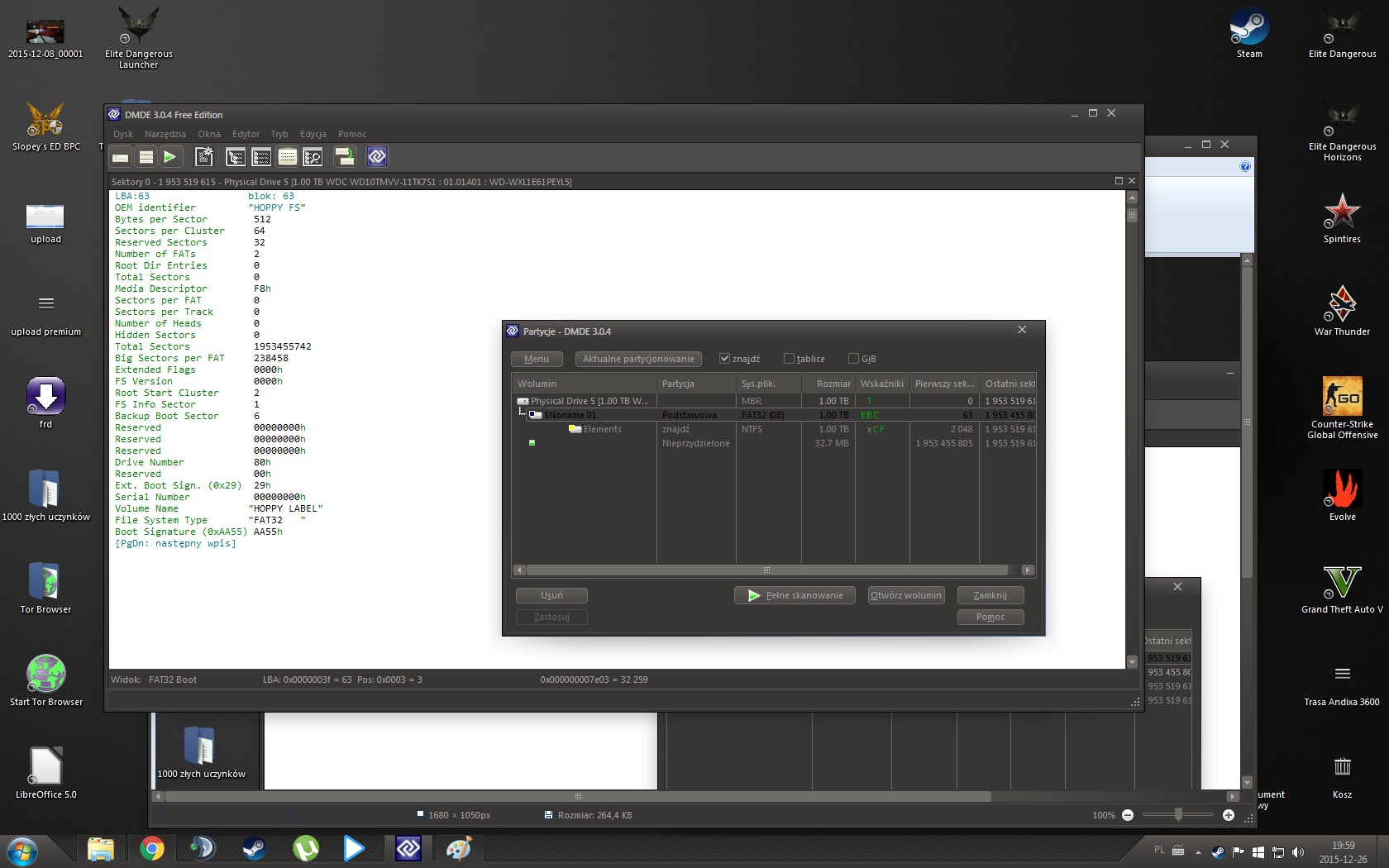

    O to chodzi? to z głównego okna programu
    Dysk zewnętrzny formatowany przez dekoder dvbt cyfrowego polsatu Dysk zewnętrzny formatowany przez dekoder dvbt cyfrowego polsatu Dysk zewnętrzny formatowany przez dekoder dvbt cyfrowego polsatu

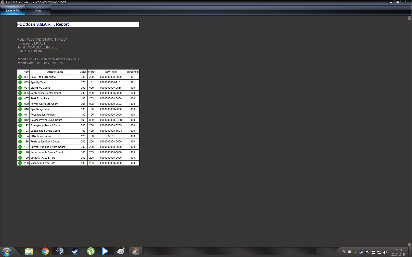

    Ja to nie wiem co to smart nie mam bladego pojęcia o niczym, Mam na komputerze program TeamWiver może szybciej było by w ten sposób

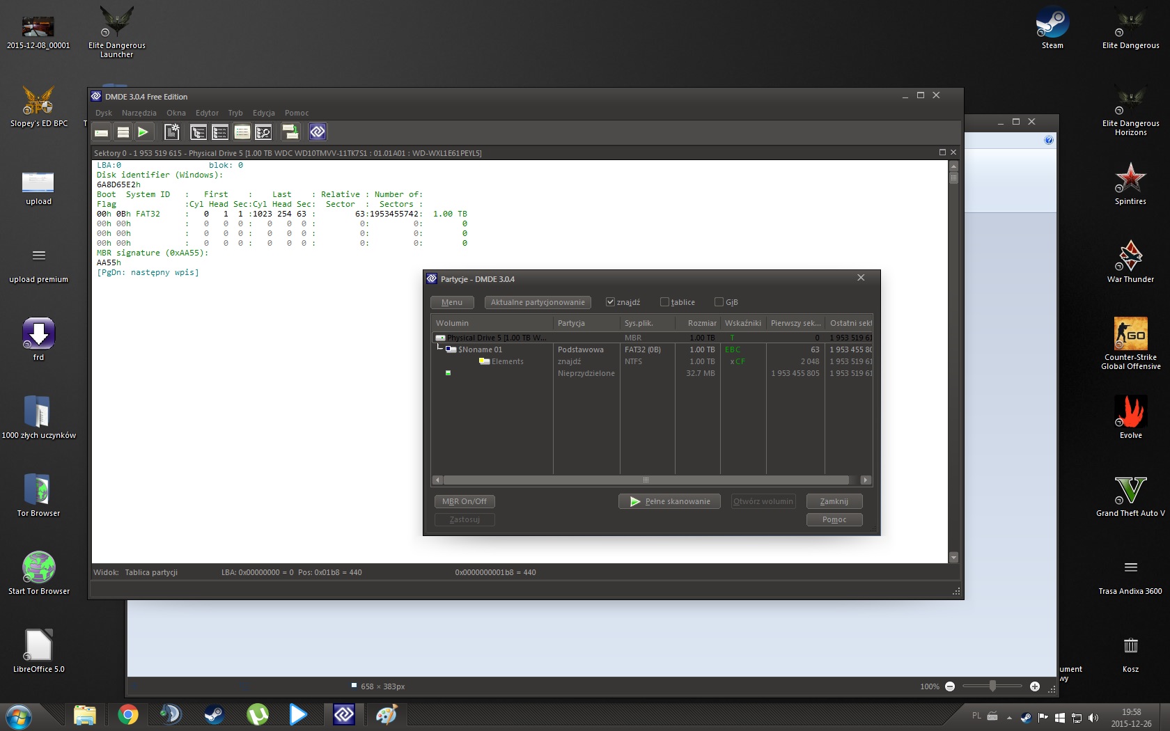

    Na początek do sprawdzenia partycja Elements xCF w DMDE. Jeśli na niej są twoje pliki to w DMDE:
    - Usuń partycję $Noname 01,
    - Kliknij na partycję Elements xCF, wybierz przywracaj, następnie wstaw jako podstawowa w MBR.
    - Zastosuj, odłącz i podłącz ponownie dysk zewnętrzny, sprawdź, czy system poprawnie odczyta zawartość. Jeśli nie, będzie trzeba ręcznie wszystko odzyskiwać.

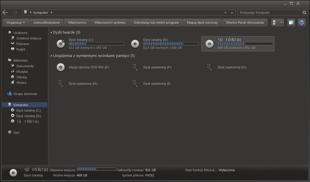

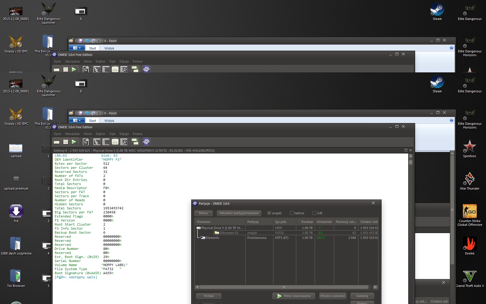

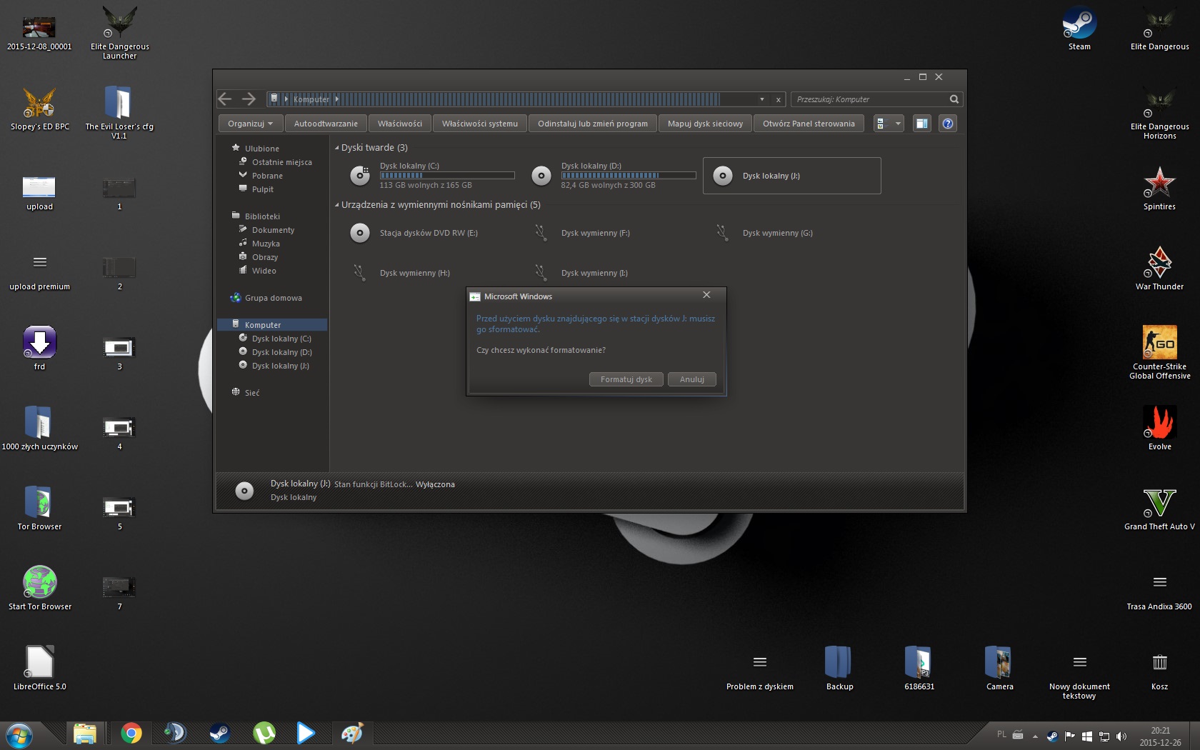

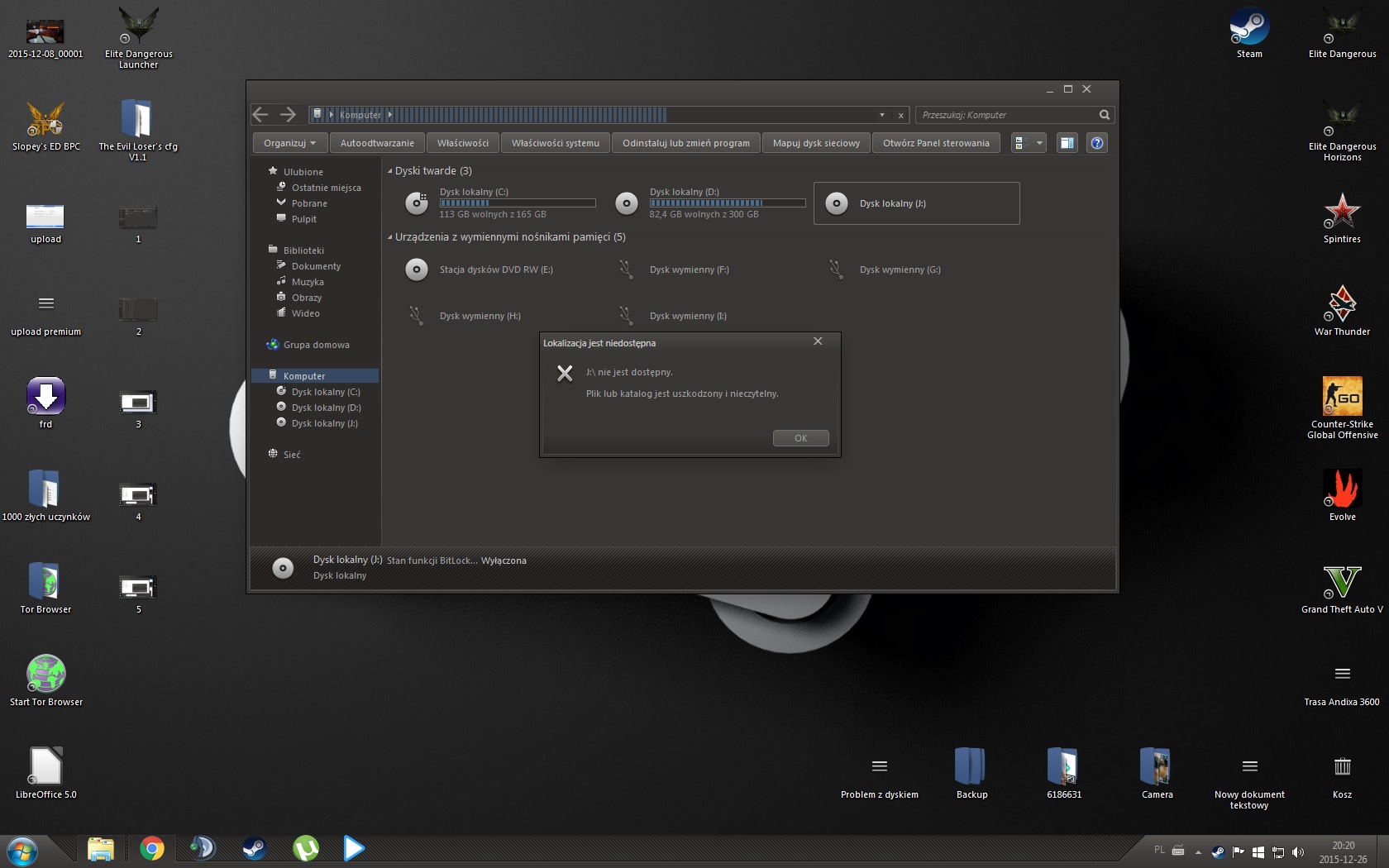

    mati211p myślę że zrobiłem tak jak napisałeś ale ponowne podłączanie dysku nie otwiera go widzi jako partycję j. I są takie komunikaty:

    Pokaż jeszcze aktualny screen z DMDE z widoku okna partycje i pokaż też SMART, kolega wyżej napisał jakich możesz użyć programów - CrystalDiskInfo, czy HDDScan przykładowo. Tak jak się obawiałem, MFT partycji może być uszkodzony i wtedy pozostaje odzysk danych jedynie np. w DMDE.

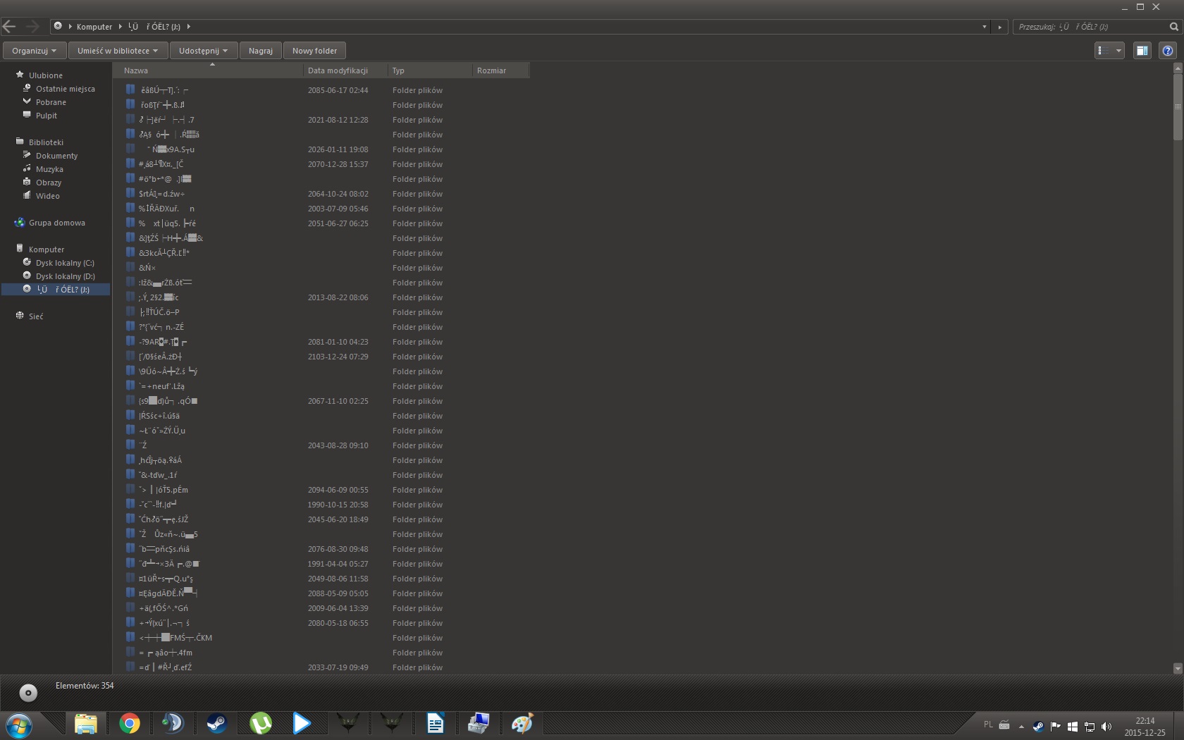

    Tutaj jest wszystko ok niby. Sprawdź jeszcze np. pod linuxem live dowolnym, czy masz dostęp do danych. Czasem, gdy Windows chce formatować partycję, linux poprawnie odczytuje dane. Jeśli też nie udaje się uzyskać dostępu pozostaje ręczne odzyskiwanie plików na drugi nośnik.

    Witam. Nie udało się nic z tym linuxem nadal nie widziało plików na dysku. Poddałem się i dokończyłem tego formata trudno.
