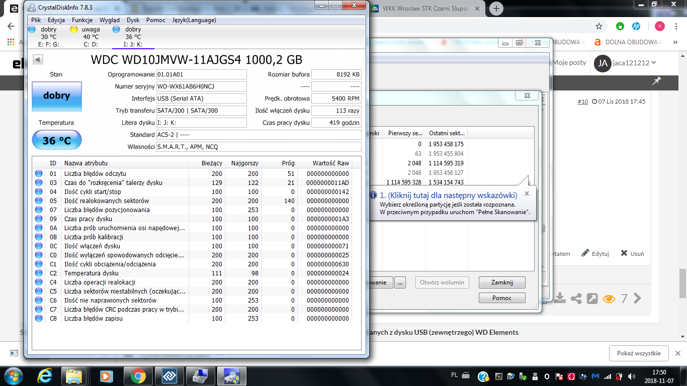

    SMART też nie podałeś. Ostrzegam, że użycie chkdsk na ewentualnie uszkodzonym dysku jak i odzyskiwanie danych z uszkodzonego dysku bezpiośrenio może narobić więcej szkody niż pożytku.
    EDIT: To co załączyłeś to nie SMART. Zamieść screen z CrystalDiskInfo dla tego dysku, rozciągnij okno tak, by pokazać wszystkie atrybuty i kolumny.

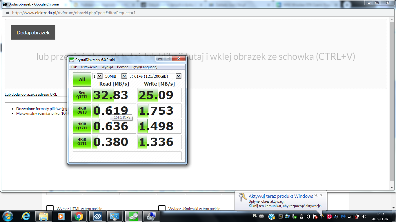

    Nie ten program, dałeś z CrystalDiskMark a nie CrystalDiskInfo. Zamieść odpowiedni screen i aktualny screen z DMDE z okna partycje.

    A co po wybraniu wszystkie znalezione+rekonstrukcja - tu chyba wirtualna rekonstrukcja nic nie da, bo niewielki plik $MFT więc trzeba by faktycznie dać skan tego obszaru w DMDE (NTFS+RAW) by coś znaleźć, co na tym obszarze jest w chwili aktualnej. Wg rozmiaru $MFT wygląda na pustą partycję (ponadto uszkodzoną), sformatowaną 2016-11-11. Użycie na tej partycji chkdsk spowodowałoby najpewniej usunięcie wszystkich danych i przywrócenie czytelności pustej partycji, co nie ma sensu, bo wiąże się z utratą danych obecnych w jej obszarze.
    Stary dysk systemowy ma dużo realokowanych sektorów, ponadto SMART niekompletny (nie wiemy, czy nie ma też niestabilnych). Dysk ten nie nadaje się na trzymanie na nim ważnych danych.

    Dysk do wymiany. 121 relokowanych sektorów (05) i do kompletu 994 niedopuszczalne uderzenia podczas pracy (BF).
    Delikatniej z dyskami! To nie piłka!

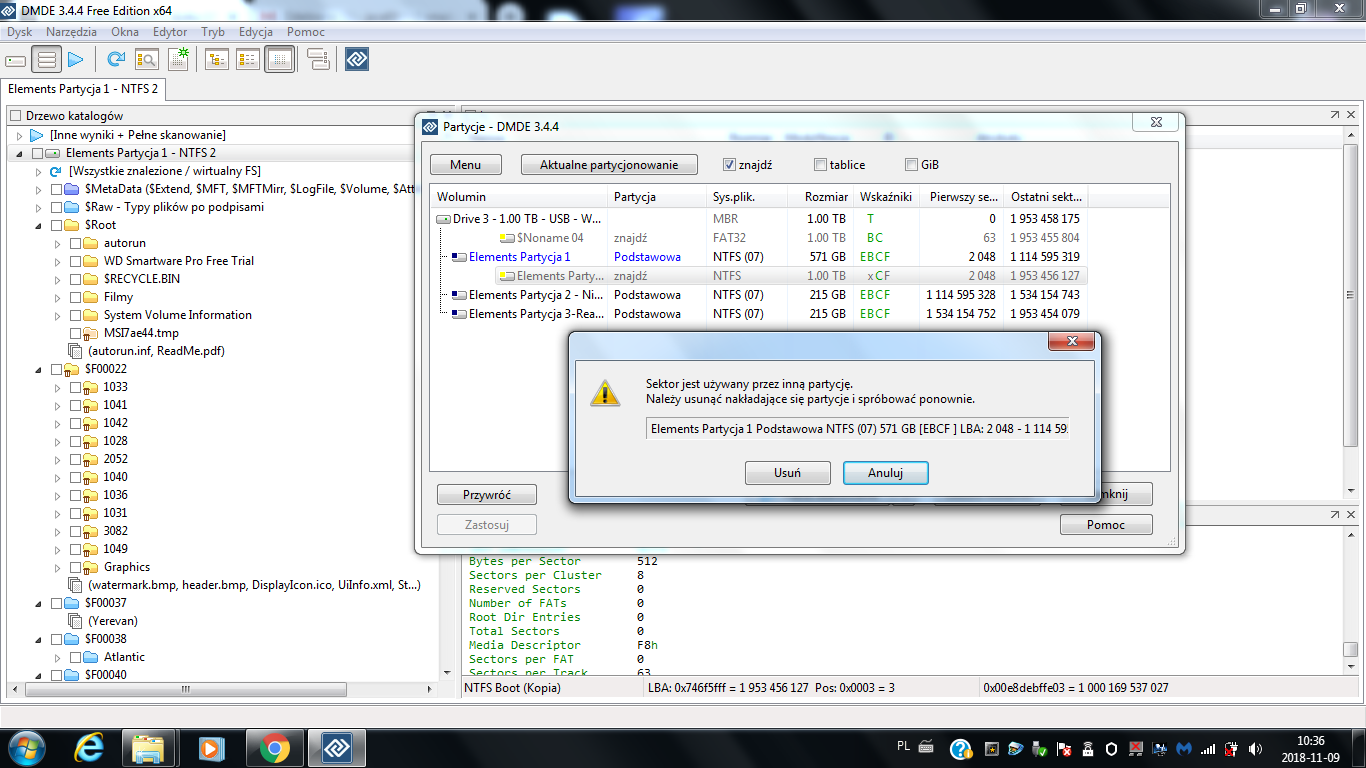

    Ta partycja, o którą pytasz to ta uszkodzona. DMDE podczas pełnego skanu po prostu ją zrekonstruował. Ciężko oszacować na ten moment co jest w niej uszkodzone nie mając dostępu do dysku. Dane jednak możesz odzyskać z poziomu DMDE.

    Powiedź w jaki sposób odzyskać przez program DMDE bo wcześniej wybierałem daną partycję i przywróć a teraz tak samo czy innaczej się to robi.
    zaznaczyłem i dałem przywróć
    Odzyskiwanie danych z dysku USB (zewnętrzego) WD Elements
    po naciśnięciu tak ukazało się
    w ostateczności dałem anuluj bo nie chcę wiecej szkód narobić.

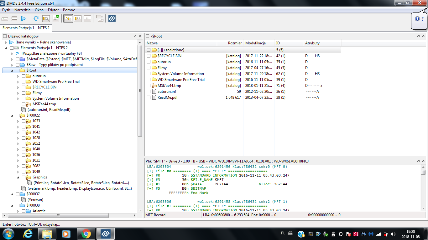

    Otwórz z wyników wyszukiwania, wejdź na tą partycję i odzyskuj zawartość $Root (to co było na niej i nie było skasowane)
  • #30 17548437
    mati211p
    Posty: 16921
    Pomógł: 2584
    Ocena: 1132
    Miałeś otworzyć partycję z wyników skanowania, bo tak to nie masz nic w $Root, chyba, że jeszcze spróbujesz użyć wszystkie znalezione+rekonstrukcja i wybrać wirtualna rekonstrukcja systemu plików.
