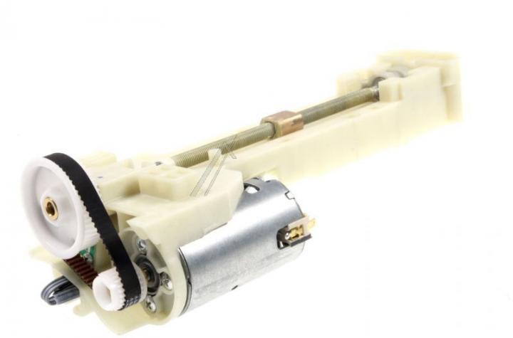

    no to długo się nie pocieszyłem ekspresem. znowu to samo i blok zaparzający pojechał na maksa w górę -tym razem szkody większe :( duże koło w przekładni wypadło ze złotej tulei :( dosłownie masakra - jak obejrzałem zdjęcia nowej przekładni to teraz widzę, że nie było ono włożone do końca, bo tuleja złota wystawała trochę :( da się to jakoś naprawić, czy czeka mnie koszt 300zł :( ??
    sytuacja wygląda aktualnie tak, że udało mi się opuścić blok zaparzający, ale duże koło nie jest do końca wsadzone - czy musi być tak dociśnięte jak na poniższym zdjęciu ?? może to koło się opuszcza, bo pasek się wyrobił i jest zbyt luźny ??
