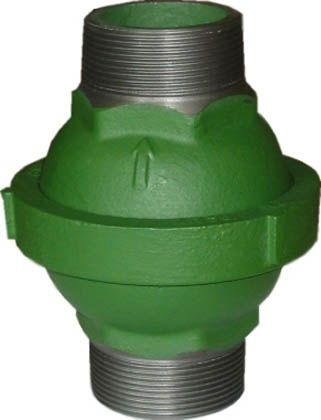

    Jak zamontowałeś pompę i zawór kulowy na jednym pionie to pompa zamyka zawór
  • #14 15277964
    luzak2400
    Poziom 8  
    Posty: 13
    zawory kulowe sa dwa jeden przed pompa drugi za pompa to czyli mam zlikwidowac te zawory?
  • #15 15277991
    diborus
    Posty: 10
    Ocena: 2
    Konkretnie chodzi mi zawór różnicowy Brak obiegu wody w centralnym ogrzewaniu po włączeniu pompy - co robić?
  • #16 15278007
    luzak2400
    Poziom 8  
    Posty: 13
    To mam taki założyć?
  • #17 15278070
    diborus
    Posty: 10
    Ocena: 2
    Jak nie masz obejścia grawitacyjnego to nie. Jeżeli masz zwykłe zawory kulowe i są one otwarte to woda powinna swobodnie płynąć chyba ze masz zapchane lub za mało wody.
