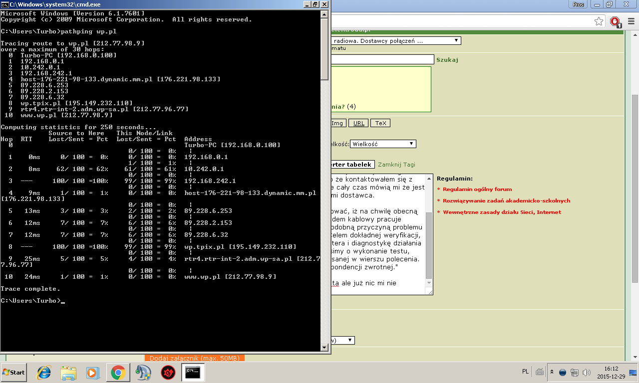

    Witam otóż mam problem z moim internetem.Na każdym serwerze teamspeak 3 mam pakiet losty cały czas od 1-2% wieczorami do 10%.Internet mam z firmy multimedia.Internet jest podłączony za pomocą modemu-routera-komputer.Oczywiście podłączałem bezpośrednio komputer do modemu i jest to samo.
    Jest tu może ktoś kto zna się na sieci i będzie potrafił mi pomóc.Dodaje screen z komendy pathping wp.pl osobiście się na tym nie znam i czy ktoś by mi mógł powiedzieć co widać na tym screenshocie?Dodam tylko że kontaktowałem się z moim dostawcą internetu telefonicznie jak i mailowo ale cały czas mówią mi że jest wszystko w porządku.Tutaj zamieszcze też co odpisał mi dostawca.
    "W odpowiedzi na Państwa zgłoszenie pragnę poinformować, iż na chwilę obecną nie stwierdzam usterki dotyczącej utraty pakietów. Modem kablowy pracuje stabilnie na sieci, a łącze w pełni się wysyca. Prawdopodobną przyczyną problemu może być Państwa prywatne urządzenie typu router. Celem dokładnej weryfikacji, prosimy o bezpośrednie podłączenie modemu do komputera i diagnostykę działania połączenia. W przypadku kiedy problem nie ustąpi, prosimy o wykonanie testu, korzystając z komendy tracert (np "tracert wp.pl") wpisanej w wierszu polecenia.
    Wyniki proszę przesłać w formie zrzutu ekranu w korespondencji zwrotnej."
    Oczywiście wpisałem to komende przesłałem screenshota ale już nic mi nie odpisują od 5 dni.

    "Prawdopodobną przyczyną problemu może być Państwa prywatne urządzenie typu router. Celem dokładnej weryfikacji, prosimy o bezpośrednie podłączenie modemu do komputera i diagnostykę działania połączenia."
    Co z tym fragmentem? Jak działa sieć przy bezpośrednim połączeniu?

    1. Proszę podać model modemu i routera.
    2. Wrzucić screeny z konfiguracji adresacji z modemu, routera i PC. Lub po prostu podać konfiguracje sieci.
    3. Komputer do modemu/routera jest podłączony za pomocą kabla?
    sprawdzałem i jest to samo..
    1. Model modemu to "cisco epc3010" model routera to "tp link wr841n"
    2. Możesz mi objaśnić jak mam to sprawdzić i gdzie?
    3. Tak wszystko jest podłączone za pomocą kabla z wifi nie korzystam jest założone hasło.
    Ps.Dodam jeszcze że sprawdzałem to na drugim komputerze i jest to samo.

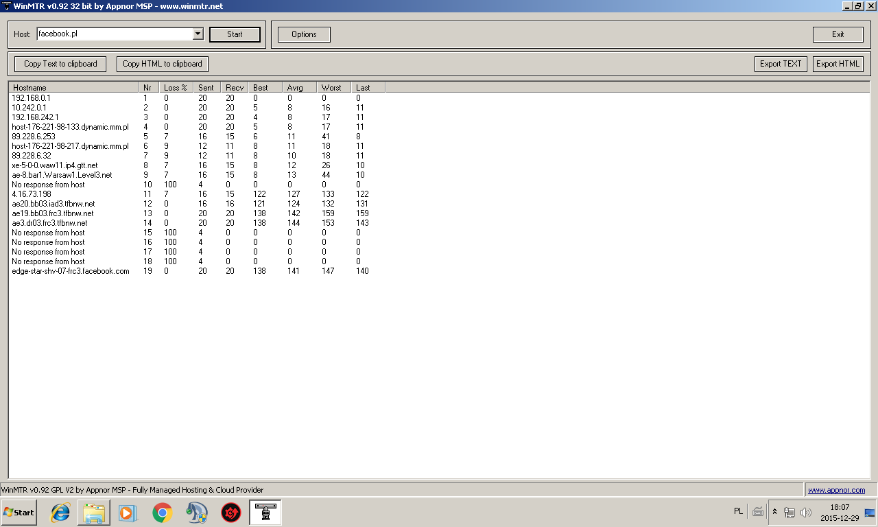

    Dodaje jeszcze dwa screen shoty z testu programem może to coś wniesie do tematu.Pozdrawiam Problem z pakiet lostami - Pakiety,dostawca, komputer?
