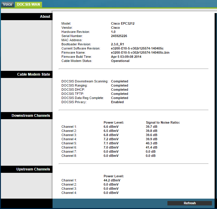

    Sprawa wygląda następująco: codziennie od 2 miesięcy w godzinach wieczornych gubię pakiety nawet do 70%.
    Do tej pory wysłałem już do nich 9 zgłoszeń. Za każdym razem chcą wyniku z tracert, WinMTR oraz ping.
    Jednak na tych wynikach wygląda dobrze, nawet bardzo dobrze i oczywiście nic nie robią. Wysłali do mnie technika, pogrzebał, wymienił kabel i sprawdził na komputerze w cmd ping.
    No i można się domyślić, że wyszło dobrze. Testowane było bezpośrednio przez kabel. Problem występuje ze wszystkimi serwisami na jakie wchodzę(TeamSpeak, Diablo itp.).
    Komputer jest czysto po formacie, więc mało prawdopodobne aby było to winą z zainstalowanych programów.
    Internet posiadam w Multimedia.

    A "badanie" kiedy przeprowadzasz - zrób je, kiedy są problemy (z 30 minut badaj łącze).
    No ich sprzęcie pracujesz? - czy masz tam też coś Swojego (inny router)?.
    Ale logów w ich sprzęcie już na 100% nie sprawdził....

    A jakie programy do tego polecasz? Naczytałem się, że ping używa protokołu ICMP i może być wszystko dobrze, a po TCP/UDP jest problem.
    Mam od nich modem Cisco EPC2202 i swój router TL-WR841N. Testy staram się robić po kablu i samym modemie.
    Taki technik, że nie wiedział gdzie na klawiaturze jest W bo klawisz wytarty ; /.
    Dodam jeszcze testy z http-ping i tcping.
    http://pastebin.com/d5v7nKtV
    http://pastebin.com/nGt20LhT

    To wyjaśnij mi dlaczego nie mogę wejść na byle jaki serwer głosowy, gry bo traci pakiety. Na drugim filmie jest to pokazane z różnymi adresami IP. Ja już nie mam do tego siły.

    Tutaj statystyki łącza. Multimedia - Wieczorne tracenie pakietów do 70%, niski ping, brak rozwiązania
