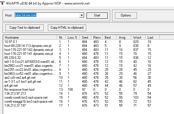

    Witam, posiadam internet z multimedii 60Mb/s.
    Problem polega na tym że kilka razy dziennie zrywa mi internet na dosłownie pół sekundy.
    Podłączenie bezpośrednio kablem z modemem, bez routerów, modem to Cisco EPC3008.
    Podczas pingowania urywa 2 pakiety i potem leci dalej, technicy z multimedii rozkładają ręce mówiąc że utrata 2 pakietów mieści się w błędzie statystycznym i ciężko coś z tym zrobić.
    Ktoś miał podobny problem i co by mogło pomóć?

  • #3 17643890
    stfu1337
    Posty: 19
    Epic napisał:
    Musisz usystematyzować i potwierdzić pomiarami to co mówisz. Wtedy, będzie większe pole manewru do wymuszenia interwencji u operatora, o ile to jego wina.
    Pobierz program WinMTR, a następnie wykonaj za jego pomocą pomiary trwające z kilkadziesiąt minut/godzinę do kilku popularnych serwisów lub takich z których korzystasz np. youtube.com.
    Wyniki wklej tutaj.
    Wykonywałem test WinMTR nie raz, ponieważ prosił mnie support, jednoznacznie widać utratę pakietów, załączam zrzut ekranu z testu wykonywanego kilka dni temu. Multimedia - chwilowe zrywanie internetu/utrata pakietówWinMTR.png (17.92 kB)Musisz być zalogowany, aby pobrać ten załącznik.
  • #4 17644017
    Epic
    Poziom 30  
    Posty: 1098
    Pomógł: 147
    Ocena: 108
    1.Ile czasu trwał test?
    2.Czy jest powtarzalny dla innych hostów? Polskich i zagranicznych?
    3. Od kiedy te problemy występują?
  • #5 17644026
    stfu1337
    Posty: 19
    Ten test akurat trwał krótko, dość szybko zerwało internet, czasami potrzeba dużo więcej czasu, kilku godzin.
    Zrywa cały internet, niezależnie czy pinguje google, onet czy cokolwiek innego.
    Problem występuje od około 2 lat mniej więcej, może 1,5 roku.

  • #7 17684041
    stfu1337
    Posty: 19
    Początkowo myślałem że to wina dostawcy, ale na laptopie problem nie występuje,
    Płyta to ASROCK P67 PRO, 2500K procesor, nie podkręcany, kupiłem inną karte sieciową pod PCI i problem nadal występuje.
    Ktoś miał podobny problem?
    Czy to po prostu wadliwa płyta i nic się nie da z tym zrobić?
