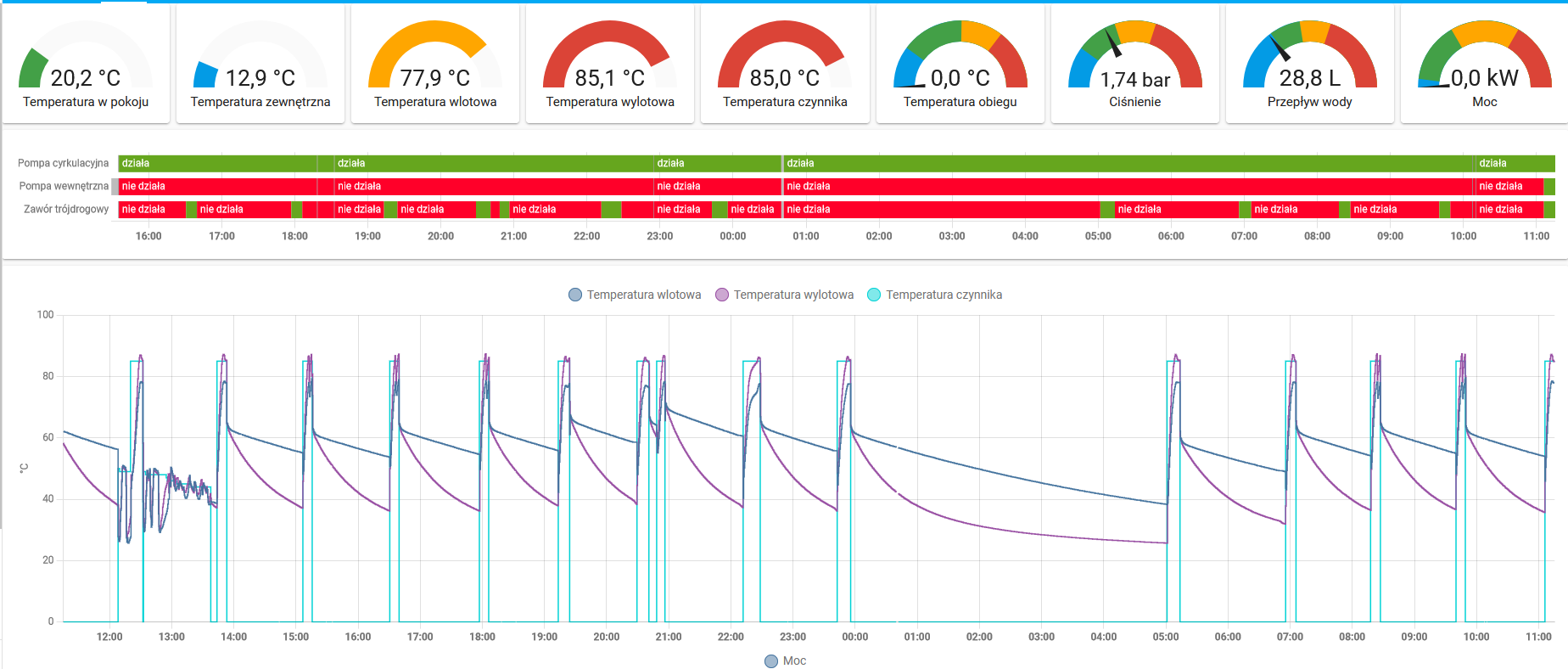

    Z pomocą przyjaciela zintegrowałem wartości do odczytu z kotła do Home Assistanta. Poniższy kod należy wkleić do configuration.yaml i zrestartować HA:
    Kod: YAML
    Zaloguj się, aby zobaczyć kod
    Przykładowy dashboard wygląda tak:
    Kocioł Kospel EKCO L2 - Sterowanie przez modbus rtu/ascii
    Mam nadzieję, że to się komuś przyda. W następnym kroku chcę wykorzystac opcję manualnego/party/wakacje aby z poziomu HA wymuszać pracę pieca. Z tego co widzę, kalendarz też idzie zintegrować. Moduł CMI w niczym nie przeszkadza, odczyty z niego są natychmiastowe, a praca kotła jest nieprzerwana.

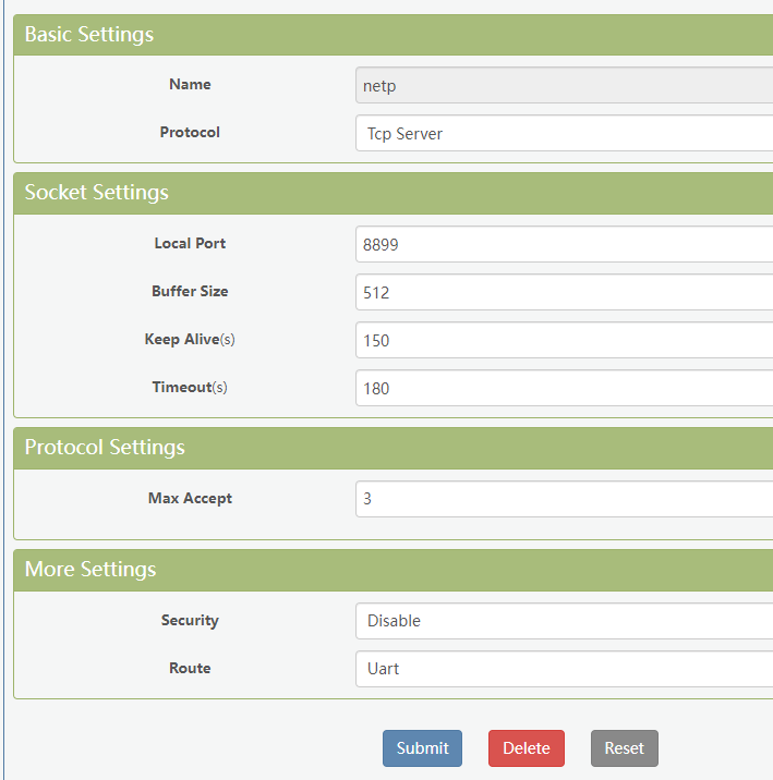

    Posty: 7

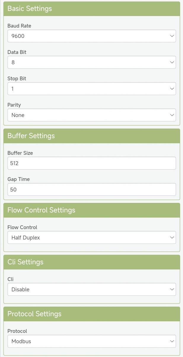

    Witam wszystkich, Czy ktoś próbował uzyskać interfejs modbus do pracy z pompą ciepła Kospel HPM2-12? Nie mogę nawet uzyskać interfejsu rs485 do wifi do odczytu danych z pompy ciepła. Szybkość transmisji: 19200, bit danych 8, bit stopu: 1, Parzystość: brak, bufor 512, czas przerwy 50, kontrola przepływu: wyłączony, cli: wyłączony, protokół: Modbus. Każda pomoc jest mile widziana :) Przepraszam za złe tłumaczenie, moim ojczystym językiem jest angielski / holenderski. Dzięki i pozdrawiam, Perry
    Added after 30 [seconds]:
    Baudrate: 19200, data bit 8, stop bit: 1, Parity: none, buffer 512, gap time 50, flow control: disabled, cli: disabled, Protocol: Modbus.
  • #24 20625224

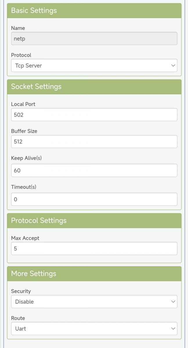

    @ppenders Did You try
  • #25 20625231
    ppenders
    Poziom 5  
    Posty: 7
    I believe so, but i will try again - any chance A & B should be reversed on the EW11? (I see you also use a EW 10 or 11)
  • #26 20625234
    marpi822
    Posty: 8

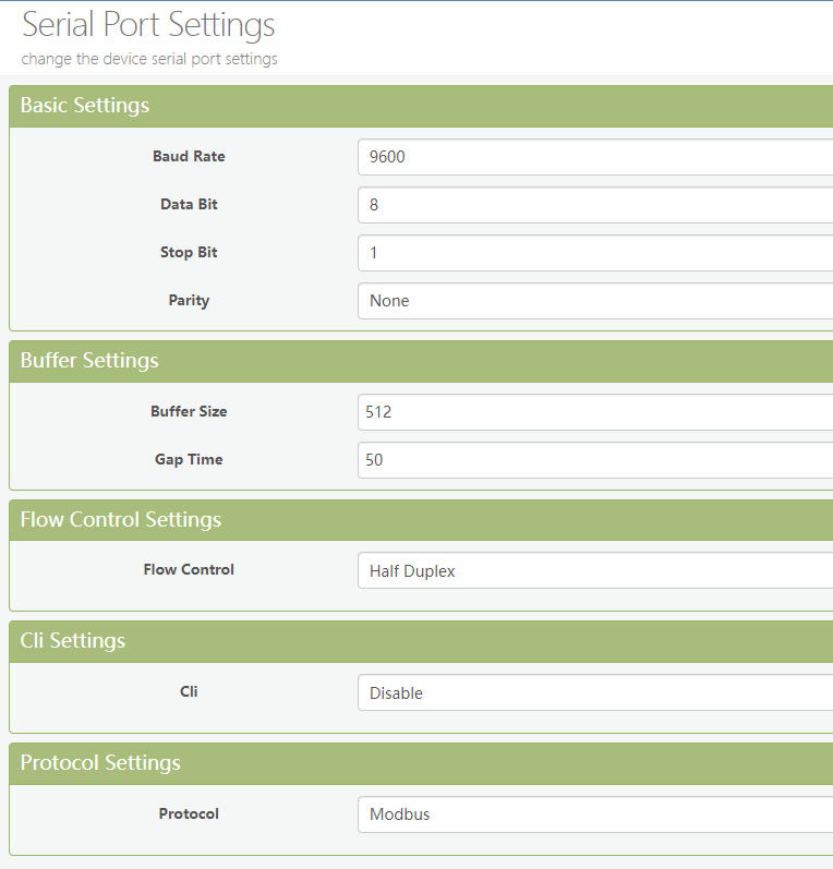

    I have HF5111S
    You must have something like that in Communication Settings also
    And try to connect with that port. In my case it is 502
  • #27 20625253
    ppenders
    Poziom 5  

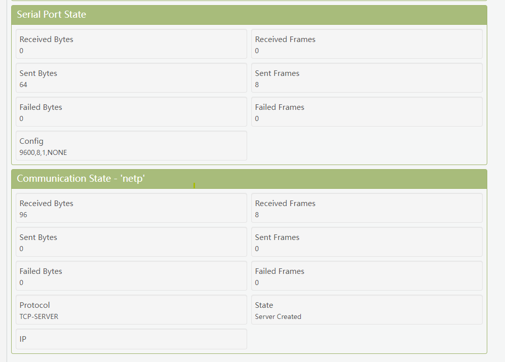

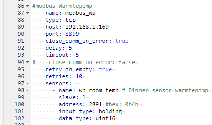

    Posty: 7
    Unfortunatly these setting do not work. I see connection established towards Home assistant but get an error, which I've seen before on other modbus integrations I have if the serial port config is not ok :"Pymodbus: modbus_wp: Modbus Error: [Input/Output] Modbus Error: [Invalid Message] No response received, expected at least 8 bytes (0 received)"
    I really appreciate your help! Let me know if I can do anything in return :)
    EW11 stats:
    Serial config:
    Network config:
    Home assistant modbus config:
