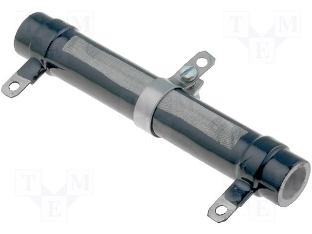

    LaceDone napisał:
    Ew. z czego mógłbym wyciągnąć taki drut.
    Nie wiem czy to dobry pomysł, ale może z jakiejś spirali grzewczej (grzałka, żelazko). Kiedyś podczas remontu mieszkania kombinowałem proste urządzenie do cięcia płyt styropianowych i drut grzewczy miałem ze starego opornika regulowanego drutowego i spełniał swoją rolę znakomicie.
    Drut był z opornika tego typu (poglądowe zdjęcie).

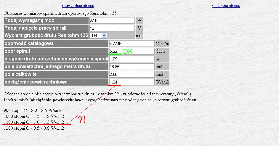

    Setel, według twojej opini 5ohm to w kalkulatorze wychodzi:
    Jak dobrać drut oporowy do grzałki 12V 2.3A, aby osiągnąć 150-200°C?
    O co chodzi z tą temperaturą? chyba że coś zupełnie źle mierzę..
    Zygaqra, będę robić z niego spiralę. Będzie służyć podgrzaniu pewnej rzeczy w celu odparowania (styknięcie danego przedmiotu z tą "grzałką") i będzie ona działać do momentu osiągnięcia danej temperatury +- 10sekund..
    Zasilacz ze starego routera, chyba że na pewno nie pociągnie, ale będzie prowadzone grubymi przewodami + złączki mosiężne
    Przepraszam, mój błąd.. cały czas pokazuje 5.22Ohm tylko Ohm/m się zmienia po zmienia grubości druta
