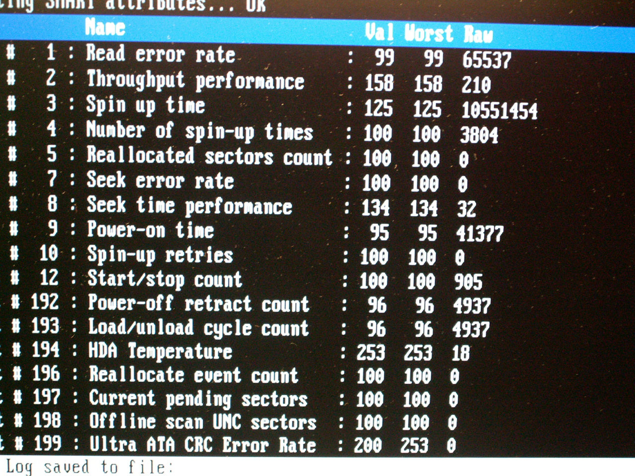

    Witam kolegów w Nowym Roku, mam pytanie o stan dysku na podstawie wyniku S.M.A.R.T
    Dysk jest firmy HITACHI 160 giga chcę wgrać na niego system Jaki jest stan dysku na podstawie tego wyniku S.M.A.R.T ? Jaki jest stan dysku na podstawie tego wyniku S.M.A.R.T ? .
    Niepokoi mnie wysoki parametr RAW w pierwszym wierszu (Read error rate Raw 65537). Program MHDD nie wykazał bad sektorów.
    #2 15291871
    młody14
    Poziom 37  
    Posty: 4013
    Pomógł: 319
    Ocena: 230
    Dysk jest w dobrym stanie. Read error rate pewnie jest błędnie odczytany/podany, podobnie jak w dyskach od Seagate.

    Dysk wg SMART jest w pełni sprawny. Skoro skan powierzchni w MHDD nie wykazał problemów z powierzchnią (uszkodzone czy duża ilość wolnych sektorów), to możesz śmiało stawiać system.

    Skan wykazał:
    <3ms 1003013
    <10ms 221450
    <50ms 1028
    #6 15292002
    miecho18
    Spec od komputerów
    Posty: 18699
    Pomógł: 3086
    Ocena: 2774
    Wyniki bardzo dobre - śmiało stawiaj system.

    A co z tą bardzo wysoką wartością RAW w pozycji 1 S.M.A.R.T ?
    #8 15292069
    miecho18
    Spec od komputerów
    Posty: 18699
    Pomógł: 3086
    Ocena: 2774
    Wartość progowa tego atrybutu nie została przekroczona, poza tym wyniki odczytu z MHDD pokazują, że z odczytem nie ma problemu.

    @miecho18 jak byś mi jeszcze podpowiedział kiedy ta wartość zostanie przekroczona to będę wdzięczny za pomoc.
  • #10 15292125
    miecho18
    Spec od komputerów
    Posty: 18699
    Pomógł: 3086
    Ocena: 2774
    Podaj dokładny model dysku albo zainstaluj system i wrzuć screen z programu CDI lub HD Tune. MHDD nie pokazuje wartości progowej (Threshold), ale na pewno wynosi ona mniej niż aktualne 99.

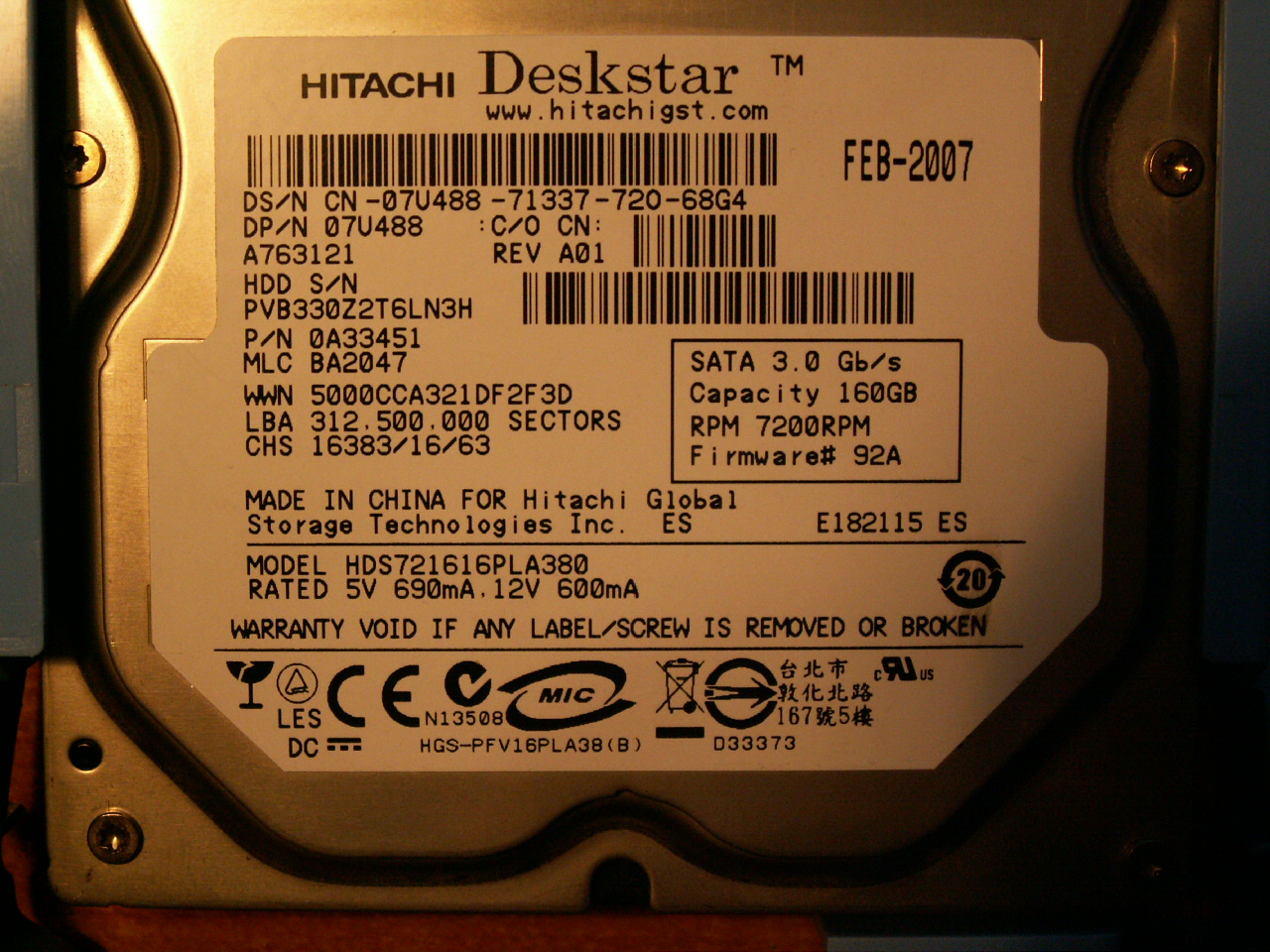

  • #11 15292133
    jack200
    Posty: 348
    Pomógł: 6
    Ocena: 82
    Model dysku jest na drugim zdjęciu.
  • #12 15292145
    miecho18
    Spec od komputerów
    Posty: 18699
    Pomógł: 3086
    Ocena: 2774
    Mam go przepisać, bo Tobie się nie chce? ;) Bez przesady.

  • #14 15292238
    miecho18
    Spec od komputerów
    Posty: 18699
    Pomógł: 3086
    Ocena: 2774
    Model dysku: HDS721616PLA380
    Wartość progowa parametru 01 SMART: 16.
    Dzięki i również wszystkiego dobrego w Nowym Roku życzę.
