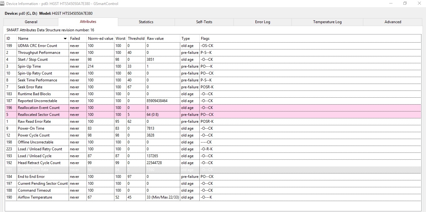

    Czy może ktoś ocenić stan tego dysku:
    Interpretacja danych SMART dysku HDD Hitachi - czy jest w dobrym stanie?
    Z góry dziękuje.

    Witaj. Dysk ma uszkodzone sektory, które zostały zremapowane. Warto zrobić całkowity skan powierzchni, który wykluczy kolejne uszkodzenia (albo je odnajdzie). Dysk w tej chwili można już traktować jako ryzykowny. Pełny skan powierzchni rzuciłby trochę więcej światła na stan powierzchni (najlepiej dosowa wersja MHDD lub Victoria - pokazują ilość sektorów o różnych czasach dostępu, do tego wykluczają korzystanie innych procesów z dysku podczas testowania, więc dają dość dobre informacje pozwalające oszacować przydatność dysku).

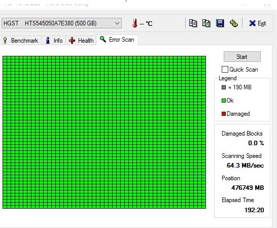

    ok, rozumiem, dla pewność jeszcze mam to:

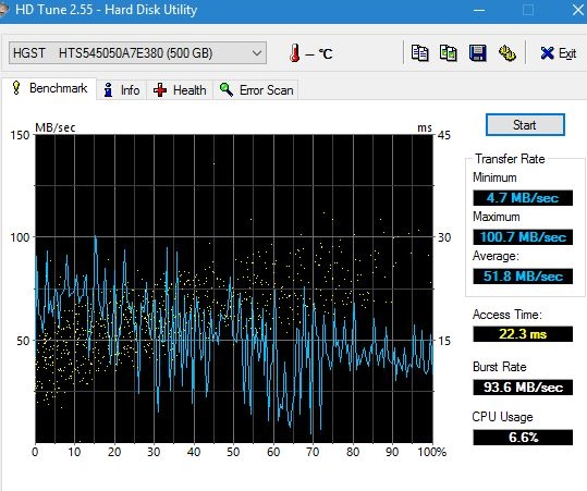

    i wynik benchmarku:
    Niestety nie mam chwilowo jak zrobić testu programem MHDD(dos) , gdyż klawiatura w testowanym lapku nie działa, ale wszystkie testy były robione z bootowalnego Hirens BootCD PE

    Sektory są czytelne, to wynika z pierwszego testu. Wykres prędkości wygląda nieciekawie, więc warto zrobić test, o którym pisałem, jak tylko będzie to możliwe.
