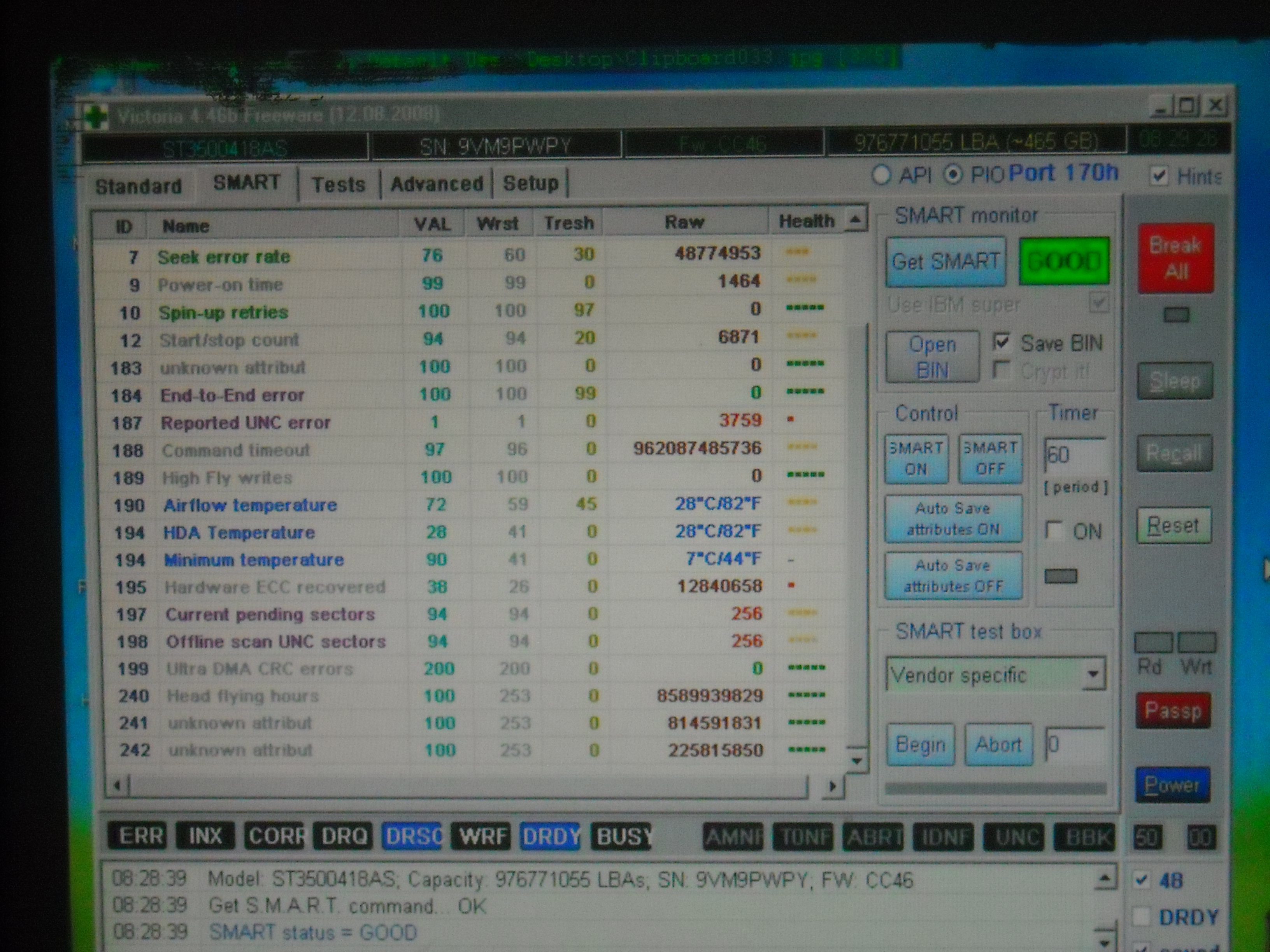

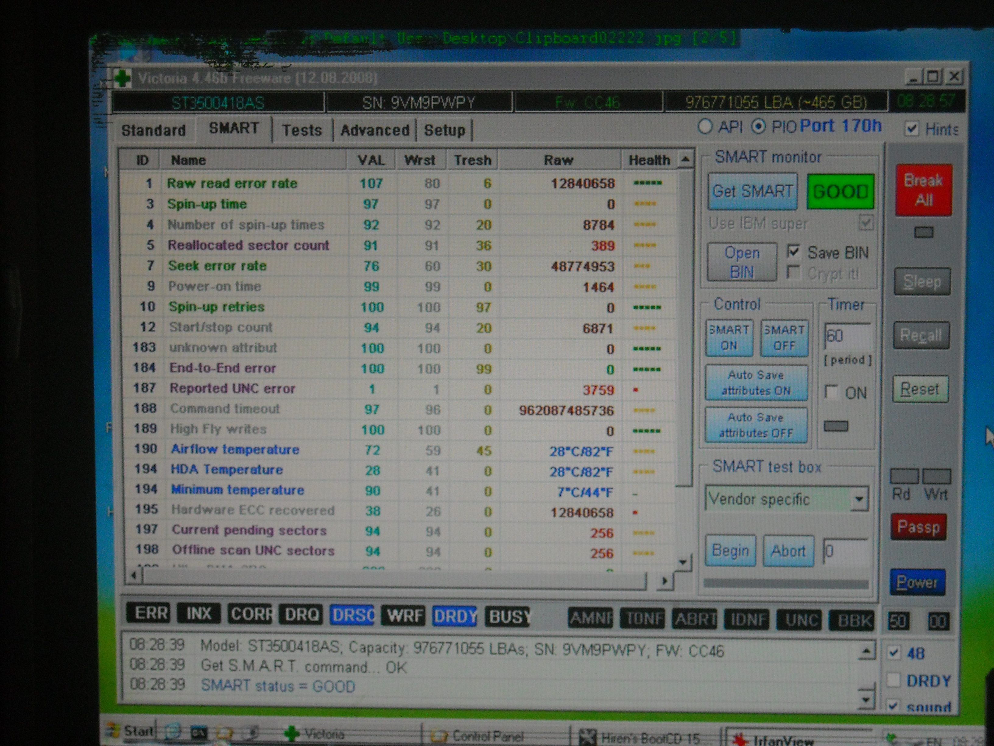

    Witam. Posiadam dysk seagate 500gb 7200.12 st3500418as . Przy graniu w gre dysk sie troche przywiesił , wyłaczyłem komputer . Pózniej dysk już nie odpalił. Wykrywa go bios choć nie czesto instalator win nie wykrywa . po odpaleniu hirens cdboot i uruchomieniu Victorii pokazuje sie dysk i jego partycje . zamieszczam zdjęcia z victorii. co mam z nim zrobic i o czym świadcząte parametry?
    Na pierwsze pytanie- nic nie zrobisz, dysk do wymiany.
    Na drugie pytanie-o uszkodzeniu dysku, głównie parametr "05", 389 realokowanych sektorów (są to błędy nienaprawialne)
  • #3 15294978
    miecho18
    Spec od komputerów
    Posty: 18699
    Pomógł: 3086
    Ocena: 2774
    Dysk do utylizacji. 389 realokowanych sektorów (parametr 05), kolejne 256 oczekujących (parametr C5). Dodatkowo spora wartość 188 może wskazywać na problemy z zasilaniem dysku.
