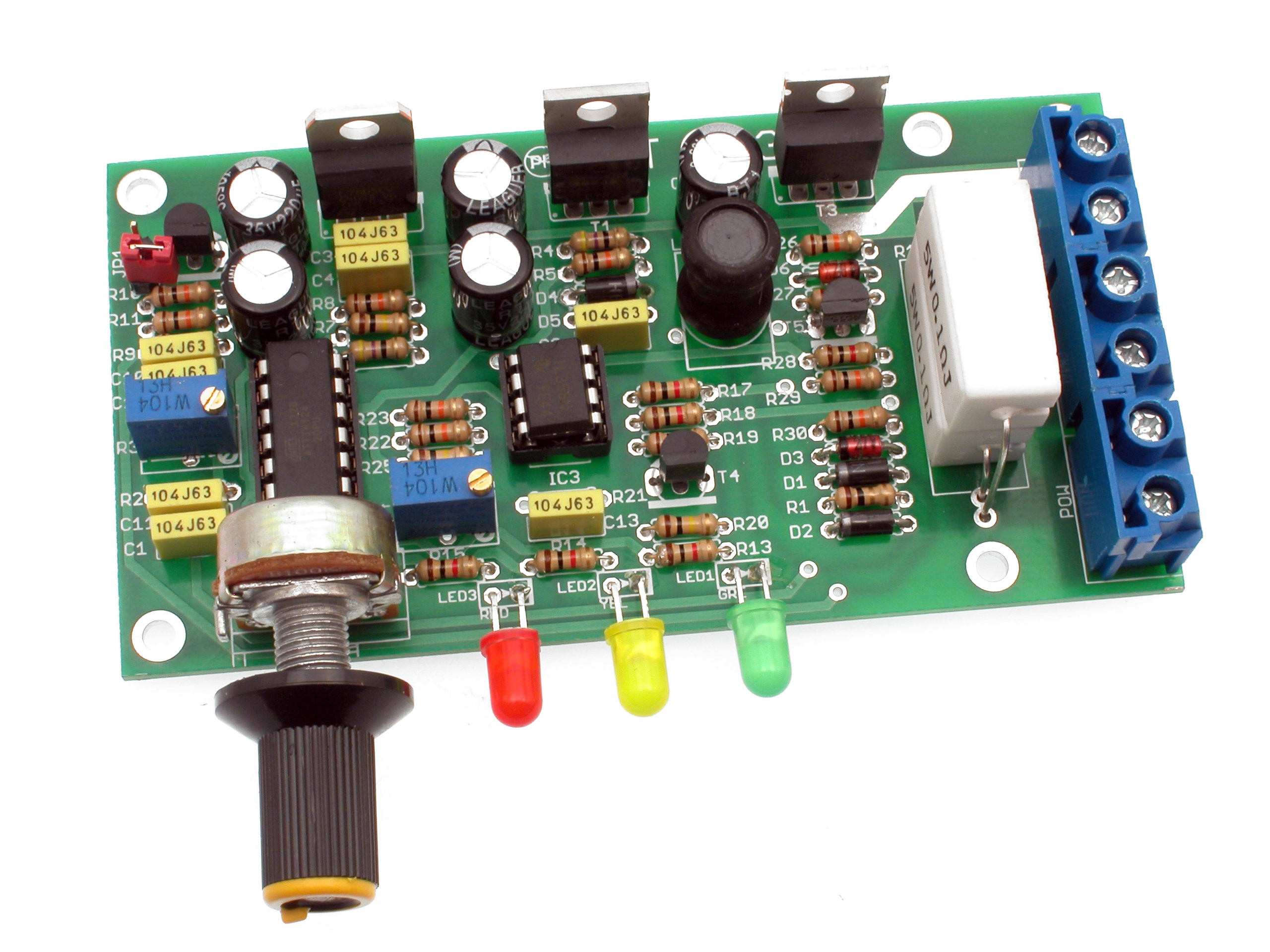

    Piszę do was, ponieważ przymierzam się do kupienia ładowarki do akumulatorów ołowiowych, a znalazłem ciekawy projekt na stronie AVT. Zestaw, który prezentują zapowiada się ciekawie. Pomimo szukania na różnego rodzaju forach i postach nie znalazłem opinii i informacji dodatkowych na temat tego układu poza tymi, które znajdują się w opisie. Stąd moje pytanie czy zestaw ten w połączeniu z odpowiednim transformatorem 17 volt 200 wat będzie nadawał się to ładowania akumulatorów kwasowo-ołowiowych 12-woltowych. Z instrukcji wynika, że układ steruje prądem ładowania, dodatkowo chciałbym się dowiedzieć jakie jest podawane napięcie na zaciski do akumulatora dodatkowo czy ten zestaw jest wart zachodu. Po wstępnej kalkulacji wyliczenia kosztów transformatora, układu, przewodów, obudowy oraz kilku dodatkowych podzespołów wraz z transportem cały układ wyniósłby około 220-230 złotych. W załączniku dodaję szczegółowy opis ze strony producenta w formacie PDF.

    Trochę pózno ale lepsze to niż nic ogólnie jeśli chodzi o Kit AVT 3120 to nie polecam kupiłem zmontowałem zgodnie z instrukcją i układ w żaden sposób nie dał się wyregulować. Wymieniłem wszystkie tranzystory diody także sam Attiny sprawdziłem pozostałe elementy i wydają się być w porządku jednak układ dalej nie działa. Problem taki sam jak inni po podłączeniu napięcia około 7V powinna migać czerwona LED sygnalizująca duże rozładowanie akumulatora jednak tak się nie dzieje nawet po obniżeniu napięcia do praktycznie 1V więc zastanawia mnie jak oni to uruchomili ??? Tak więc dla potomnych NIE POLECAM tego zestawu jak i wielu innych AVT które aby uruchomić zgodnie z instrukcją trzeba się nie zle nagłowić co i jak.

    W kicie jest jakiś błąd, opisywany na forum EP.
  • #12 15393615
    DLUGI321
    Posty: 17
    Ocena: 3
    wiem o tym błędzie jednak ja otrzymałem w zestawie już poprawioną płytkę i dalej nie można tak jak pisałem wyregulować układu zgodnie z instrukcją więc coś jeszcze musi być nie tak a na forum EP nikt nie kwapi się z odpowiedzią :(

    ... Problem taki sam jak inni po podłączeniu napięcia około 7V powinna migać czerwona LED sygnalizująca duże rozładowanie akumulatora jednak tak się nie dzieje nawet po obniżeniu napięcia do praktycznie 1V ...
    Moim zdaniem w opisie jest błąd dioda nie powinna migać tylko świecić światłem ciągłym czerwona przy 7V, czerwona i żółta przy 8V, żółta przy 11V, żółta i zielona przy 14V i zielona przy 14,4V.
    Jeżeli czerwona nie świeci to sprawdź napięcie na niej u mnie było -4V czyli odwrotnie była wlutowana. :-). Po zamianie jest OK.

    Co to za ładowarka, która przy zwarciu zacisków wyjściowych pali mosfeta? Kolega opisujący swoje zmagania z tą ładowarką na forum EP właśnie miał takie doświadczenia. Myślę, że szkoda czasu na odtwarzanie niedopracowanych projektów :)

    Witam ja zrobiłem ten kit i działa bardzo dobrze co do ustawienie prądu ładowania trzeba go ustawiać na ładowaniu zasadniczym wtedy akumulator jest ładowany cyklicznie czyli ładuje się u mnie około 20s i pomiar napięcia. U mnie jedynie radiator grzeje się mocno ale to dlatego że przykręciłem mostek muszę go gdzieś oddzielić.

    Nie polecam tego projektu ponieważ miałem z nim 3 usterki:
    1. Wszystko działało ok póki nie uszkodził się tranzystor i dawał maksymalny prąd na akumulator powyżej 10A bo taką mam skalę.
    2. Po wymianie działał tylko do pierwszego ładowania później przestał odpowiadać, napięcie na Atmeg 2.0V.
    Jak powiedziałem nie polecam ze względu bezpieczeństwa wole projekty sprawdzone i proste.

    Mała poprawka do ostatniego mojego posta. U mnie winny był rezystor R1 który mimo braku widocznych uszkodzeń nie przewodził i wymieniłem go o większej mocy. Wykonałem dwa projekty tej ładowarki i przy transformatorze z lat 60-tych prąd pulsował taż że wskazówka amperomierza wahała się od 1A - 2A. Przy drugim zastosowałem transformator toroidalny i prąd tak jak piszesz oscyluje w wartości nastawionej i chwilami następuje nagły wzrost na niecała sekundę ale wydaje mi się że to nie ma żadnego wpływu na ładowanie akumulatora.

    Mam problem z regulacją prądu w tej ładowarce. Sprawdziłem poprawność płytki, montaż elementów, dosłownie wszystko jest ok. Regulacja napięcia przebiegła pomyślnie, natomiast prądu jest jakiś dziwny problem.
    Dioda żółta pali się po podłączeniu akumulatora, włączam ładowarkę. Ładuje prądem jaki jej się podoba, raz jest to powyżej 10A, czasem 6.5A, czasem 8A. Kiedy wykonać poprawnie regulację prądu? Kręcę tym rezystorem w wszystkie strony i nie przynosi to żadnego efektu.

    Tak i mam zworki zrobione w tym miejscu i tak samo na r24... Nic to nie daję... 7A daje teraz cały czas a pokrętło regulacji prądu na froncie mam skręcone na minimum...
    Udało się wyregulować układ, działa poprawnie, wystarczyło potencjometr R12 ogarnąć bo coś nie stykał chyba, więc najlepiej byłoby go zmienić na nowy.

    Na dzień dzisiejszy układ działa, uważać należy na lutowanie potencjometru nastawy prądu ładowania, ponieważ jest to element bardzo wrażliwy na przegrzanie (ścieżka rezystywna może nie mieć połączenia z wyprowadzeniem, należy lutować najkrócej jak to możliwe).

    Chyba po podniesieniu napięcia u nas w sieci trafo którym zasilałem ładowarkę zaczęło po wyprostowaniu dawać 18,9V przez co poleciał rezystor R1 (1ohm), który "wytrzymuje napięcie" do 18V.
    Teraz pytanie czy jest to zwykły rezystor czy też bezpiecznikowy?
    Co można w zamian wlutować w miejsce spalonego? Pomijając to, że identyczny.

    jeśli temat aktualny to prawdopodobnie padła dioda D5, u mnie przynajmniej tak było nawet nie zdążyłem dojść do etapu regulacji prądu, sprawdzałem T1 niby sprawny i nie wiem czy wymiana D5 pomoże, czy nie padło coś jeszcze
  • #26 18273787
    rafko19
    Posty: 46
    ...i kaszana grzeje się D2, R1, i D1 wymieniłem D5 układ załapał (świeci czerwona dioda) ale na tym koniec...

    Sprawdź czy masz na 8 nodze IC3 30V względem masy. Oczywiście gdy kontroler jest w podstawce.

    sprawdzałem między 1 i 8 IC3 ibyło około 5 v, odłączyłem napięcie od GND i AKUP zanim płytka wyparowała żona wróci pójdę jeszcze sprawdzić,

    No to padł kontroler albo T1 i nie działa przetwornica podwyższająca. Może tranzystor jest przebity i robi zwarcie co powoduje silne grzanie się diód i rezystora ? Sprawdź omomierzem rezystancję między drenem z źródłem T1.

    No drgnęła, ale napięć jak nie było tak nie ma na nóżkach 1-8 ok 3,3 V na nóżkach 1-14 o1,35 a pomiędzy masa a nóżką 8 IC3 15,3 V, jeśli chodzi o napięcia przełączania wyregulowało się idealnie
    I cała robota psu w d... R1 poszedł z dymem
