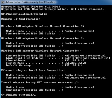

    Mam problem z połączeniem laptopa z internetem przez WiFi – usługa udostępniona przez Vectrę. Problem dotyczy tylko jednego laptopa, drugi działa ok. „ten” laptop działa poprawianie przez kabel oraz połączony z hotspotem udostępnionym przez telefon.

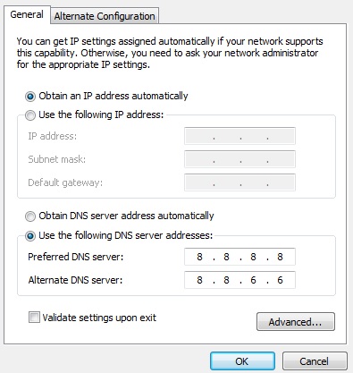

    Połączony przez WiFi pokazuje komunikat „dns probe finished no internet” albo „err connection reset”, albo „err connection finished”. Próbowałem „wszystkiego” tzn, wielu poradnikow z „flush dns”, „netsh winsock reset”, zmieniałem DNS z automatu na 208 – 67 – 222 – 222 i 208 – 67 – 220 – 220. I nic.

    dzis rano juz myslalem, ze problem zniknal - jak to czesto bywa jak za dotknieciem magicznej rozczki - w tym przypadku po napisaniu prosby do "elektrody". odpalilem komputer i wszystko dzialalo tak jak powinno. niestety jest wieczor i znow to samo, glownie "err time out".
    Uzywam routera Cisco EPC 3928
    Przesylam ipconfig
    1. Komputer z problemami
    2. Komputer bez problemow.

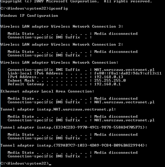

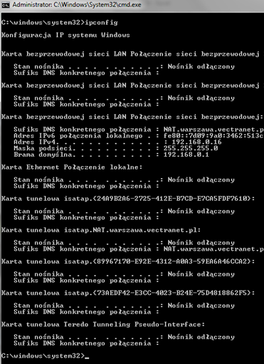

    Komputer bez probemow:
    DNS probe finished no internet na laptopie Vectra WiFi, inne urządzenia działają

    Dzwoniąc do bok-u. Modem może pracować w trybie bridge lub router. Tu wygląda, że chyba w trybie router, gdyż oba komputery są zaadresowane poprawnie. A co z pingami po adresie fizycznym i po nazwie ??

    Czy z załączonych screenów ipconfig wynika jakiś błąd, który powoduje problemy?

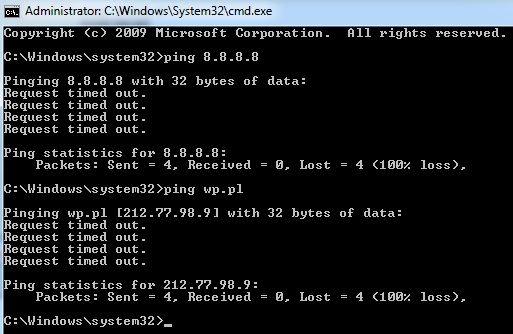

    Zapuść pinga do 8.8.8.8 na obu, a potem do np: wp.pl i pokaz efekty.
  • #10 15311528
    numenius
    Posty: 11
    Ocena: 3
    rozumiem, ze chodzi o 8888 DNS - zobilem tak: DNS probe finished no internet na laptopie Vectra WiFi, inne urządzenia działają

  • #12 15311720
    numenius
    Posty: 11
    Ocena: 3
    prosze bardzo

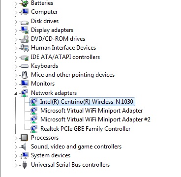

    Czy laptop z problemem podłączony kablem (na czas testu warto rozłączyć się z siecią bezprzewodową) ma ten sam problem z komunikacją? Jaki to model karty WiFi i z którego roku ma sterownik (najlepiej też w jakiej wersji - te informacje w menedżerze urządzeń Kolega znajdzie).
  • #16 15311954
    numenius
    Posty: 11
    Ocena: 3
