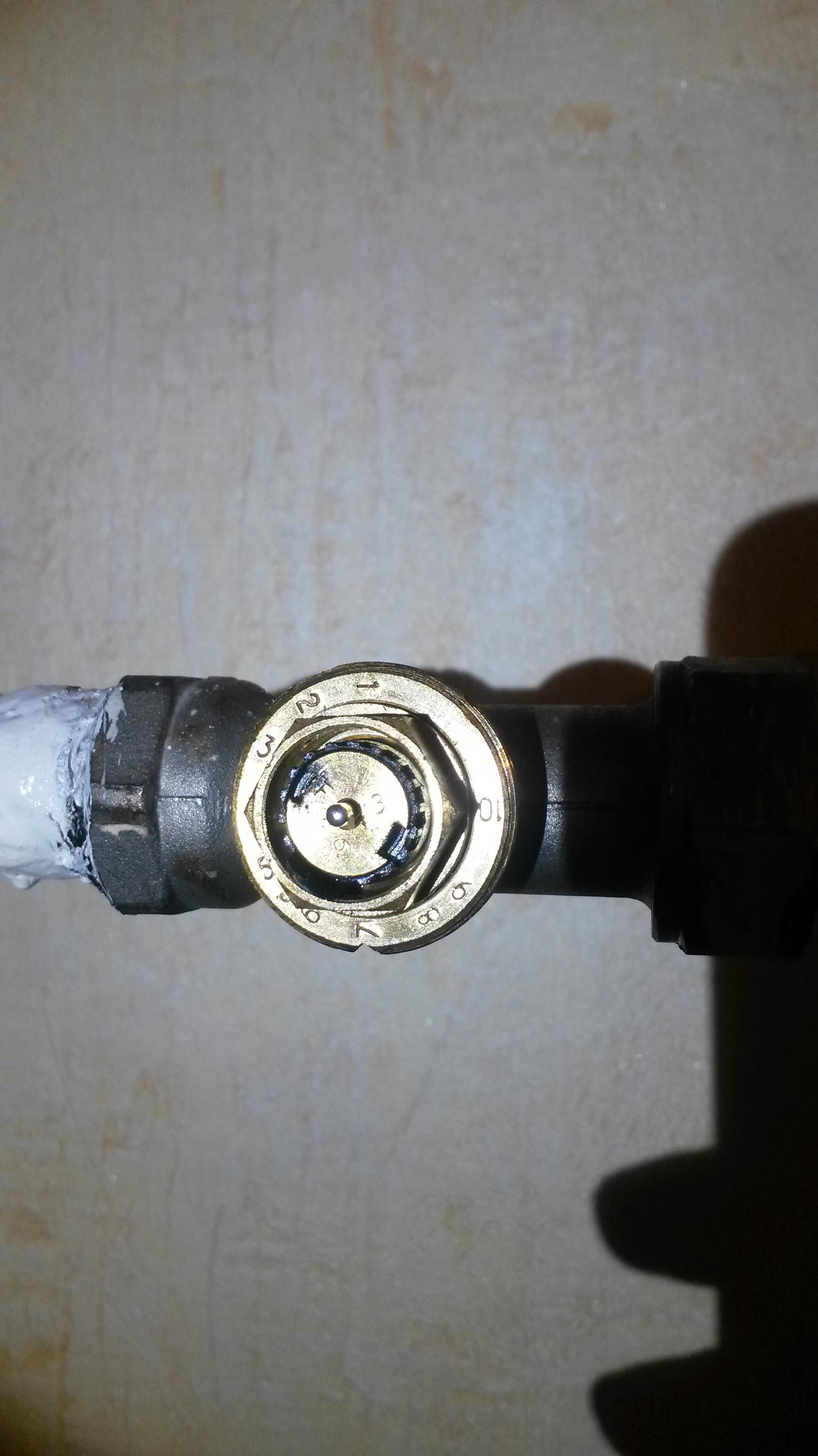

    Na początek warto skorygować kryzowanie - trochę zdławić przepływ w mniejszych pokojach, natomiast zwiększyć w tym salonie. Jeśli nie ma skutku, to zmienić grzejnik. uwaga. Skoro pod spodem jest zimne pomieszczenie, to każdy grzejnik będzie oddawał ciepło do góry, czyli w pokoju będzie ciepło w plecy, gorąco w głowę, natomiast zawsze będzie zimno w stopy (pod spodem jest zimny garaż). Tam by się naprawdę przydała podłogówka, a nie większe grzejniki. Ciągnie od podłogi dlatego, że pod spodem nie ma ogrzewanego pomieszczenia.

    Ok spróbuje poustawiać na początek tą kryzę lecz nie do końca wiem jak to zrobić tzn. trochę już zgłupiałem https://www.youtube.com/watch?v=iECucsp6KQc z tego filmiku wynika,że ustawia się to na tych dolnych przyłączach no ale jest tez możliwość ustawienia tego przy głowicy ściągając ją i ustawiając według tej numeracji? Właśnie co do tej numeracji , jak wstępnie to ustawić wiem , że czym większy nr tym większy przepływ.Grzejniki mam usytuowane podając te najbliżej pieca : wc, mały pokój , sypialnia , salon (dwa grzejniki) . Nie ściągałem jeszcze głowic wiec nie wiem jak to jest ustawione teraz ale może ustawie to tak : 1)WC 4 . 2) Mały pokój 5 , 3) Sypialnie 6 4) Salon na jednym grzejniku 7 a na drugim N lub może na obu N (tam się najwięcej przesiaduje) ? Hmmm co do ogrzewania podłogowego to wiem ,ze jest to najrozsądniejsza opcja lecz niestety wiąże się to z dużymi nakładami finansowymi no i tymczasową wyprowadzką..bo trzeba by kuć podłogi. Jak na razie nie jestem na to gotowy dla tego chcę zweryfikować temat tych grzejników może pomogą choć trochę. Jeśli chodzi o izolację stropu to też ciężki temat, musiała by się zgodzić cała wspólnota a wiadomo jak to jest z miłymi sąsiadami..jak na razie muszę zadowolić się chyba izolacją dywanową... :)

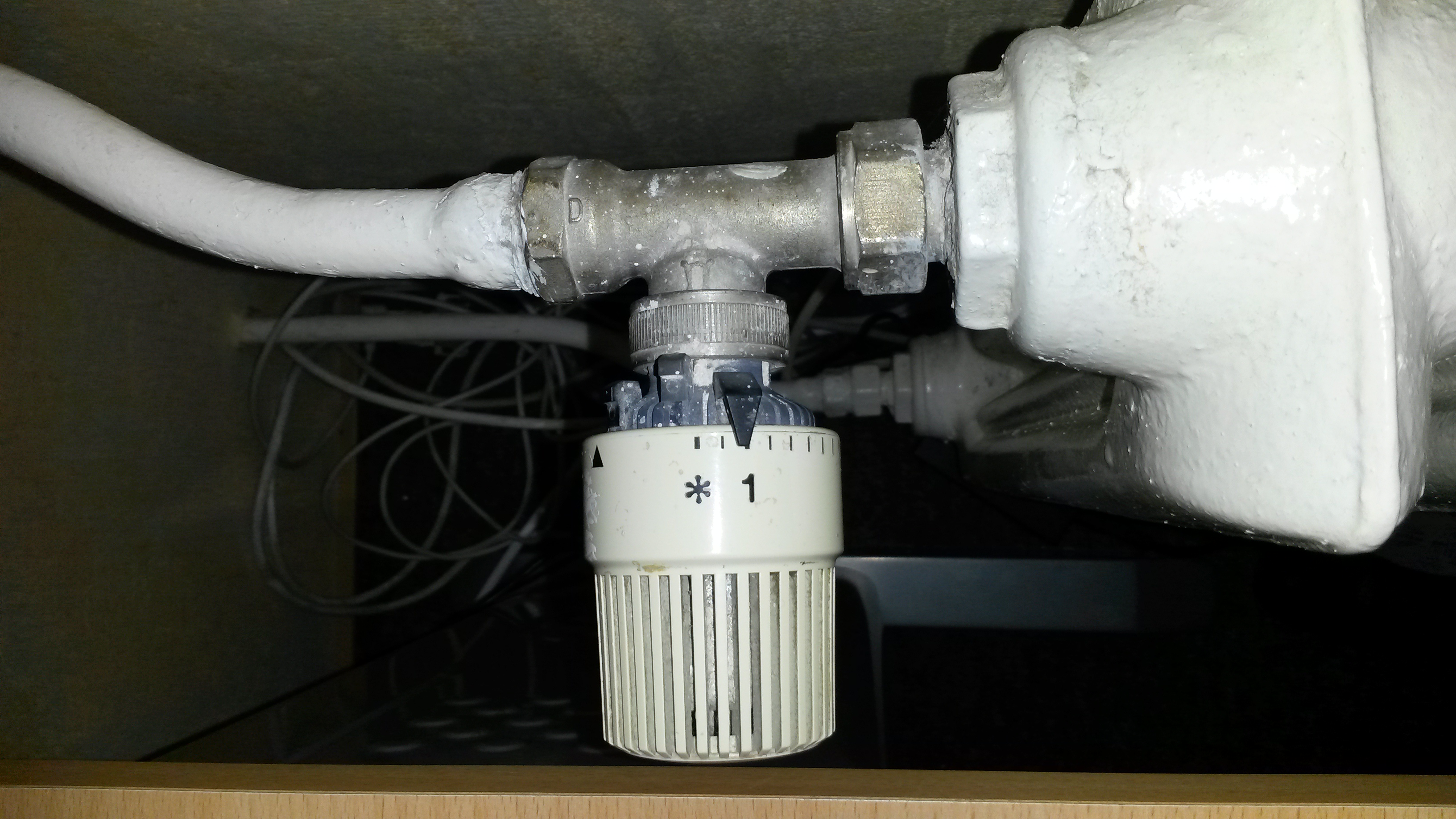

    Zbigniew Rusek
    Posty: 3610
    Pomógł: 394
    Ocena: 1537
    Ustawienie głowicy na 1 - w większości przypadków będzie zimny grzejnik, gdyż zwykle 1 oznacza temperaturę 14 stopni a ta - nawet w pomieszczeniu nieogrzewanym (ale w ogrzewanym dookoła budynku) - jest zwykle wyższa.
