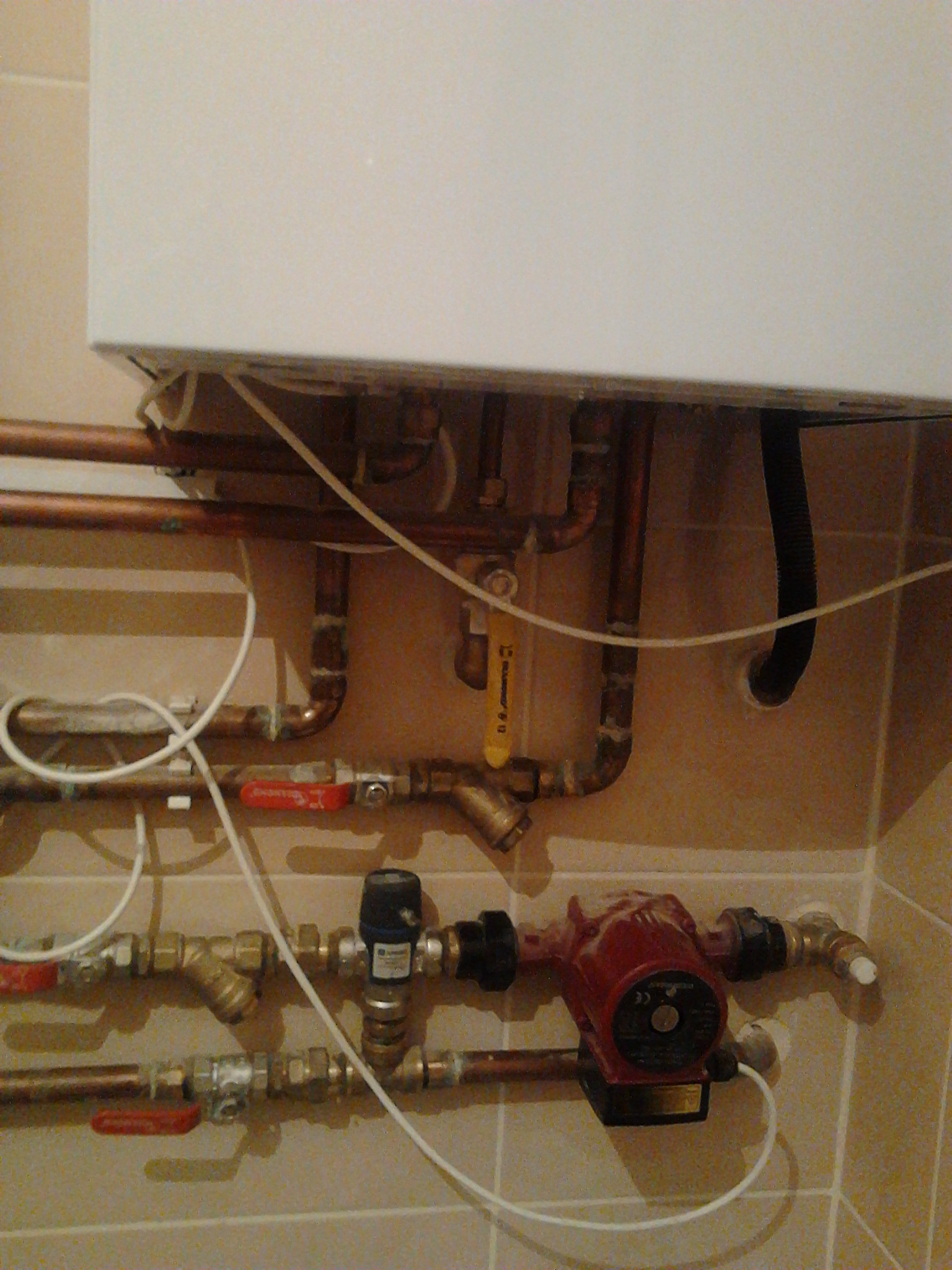

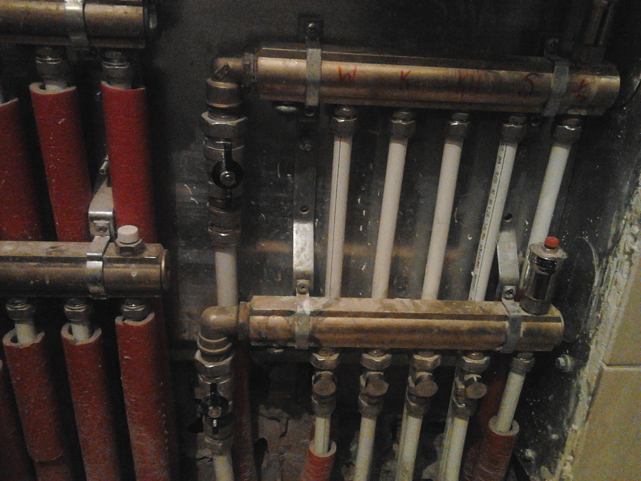

    Napisz co masz w kotłowni oprócz kotła i jak masz podpiętą podłogówkę. Czy masz zawór 3d ze sterownikiem czy zwykły. Napisz dokładnie co masz w instalacji albo lepiej porób zdjęcia. termostat ma być w najzimniejszym pomieszczeniu a resztę pomieszczeń sterujesz głowicami na grzejnikach, tam gdzie jest podłogówka ustawiasz temperaturę na mieszaczu ręcznie albo automatycznie.
  • #6 11780067
    basmar1
    Posty: 18
    Górne grzejniki i tak zostały zamontowane większe niż w projekcie. Na pewno nie są zapowietrzone bo jak włącza się piec to wszystkie zaraz są gorące. Ten termostat jest na stałe wmontowany w ścianę więc nie wiem jak by było ze zmianą miejsca... Gersik, twoje pytania są dla mie za trudne :?: Zrobię zdjęcia i zamieszczę - może coś z tego będziesz wiedzieć
    czy z tych zdjęć coś wynika?

    Grzejniki są zamontowane większe niż w projekcie, a skoro ma projekt to powinna być instalacja dobrana dobrze do budynku. Dalej się upierasz że parter będzie przegrzany ale jak skoro na grzejnikach na dole są głowice termostatyczne a temperaturę na podłogę ustawi na zaworze 3d. Problem prawdopodobnie jest w tym,że ma dwa obiegi grzewcze ale nie rozdzielone sprzęgłem. Brak sprzęgła, orginalnego mieszacza i modułu mieszacza, oraz czujnika temperatury w pomieszczeniu z podłogówka.

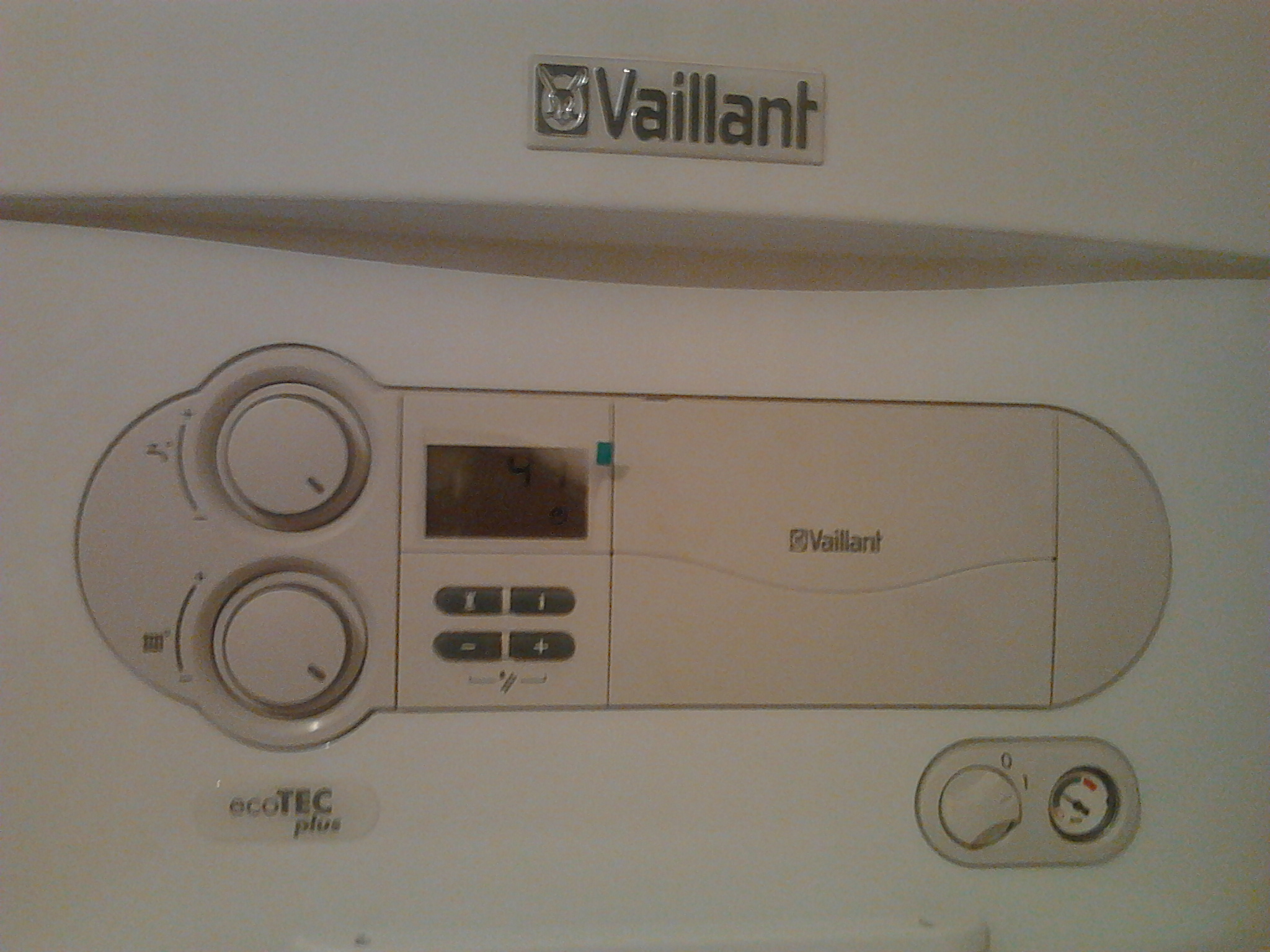

    Witam ponownie. Częściowo mam rozwiązany problem niedogrzanej góry. Po pierwsze był serwisant i zrobił przegląd pieca i zaproponował przejście z TERMASTATU na KOREKTĘ (mam CALORMATIC 430). Kilka dni było na poszukiwanie krzywej grzewczej i innych ustawień, w końcu osiągnęłam to, że piec często grzeje z temp. na zasilaniu 35st (czasem grzeje do 38), grzejniki na górze nie chłodzą się i utrzymuje się tam temp. 20-20,5 st., która mnie zadawala. Na dole mam natomiast 23 st. - myślę, że robi to podłogówka, która jest na sporej powierzchni. Ale co mnie dziwi, osiągam to przy krzywej najmniejszej tj. 0,2, natomiast, gdy chciałam trochę spaść z temp. pomieszczenia obniżałam zadaną temp. pomieszczenia na calormaticu, ale temp. w pomieszczeniu się w ogóle nie zmienia, nie spada, nawet gdy na próbę ustawiłam na 15 st. nadal mam na dole 23, a na górze 20. Jak obniżyć temp. w pomieszczeniu? Może jeszcze coś trzeba nastawić... Proszę o radę.

    OK, ale czy to normalne, że mając zadaną temp. pomieszczenia 15 st., na sterowniku mam osiągniętą 23 st., a piec dalej grzeje (jest płomyk) z temp. 37 st.? Dlaczego?

    Bo na sterowniku masz ustawioną korektę a nie termostat .
  • #20 11841225
    basmar1
    Posty: 18
    Czy przy KOREKCIE sterownik w ogóle nie bierze pod uwagę zadanej temp. pomieszczenia? Przecież jest też funkcja BRAK, więc chyba wtedy nie powinien brać pod uwagę zadaną temp. pomieszcz., a przy KOREKCIE chociaż mniej więcej analizować to co chcę osiągnąć. Tak mi się wydawało...
