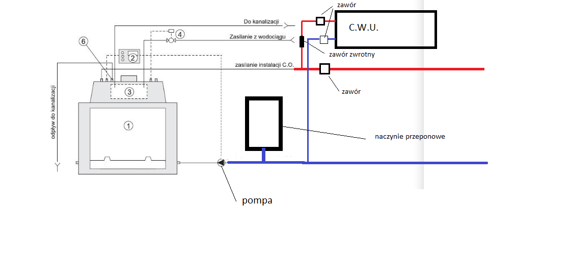

    Witam,chcialem sie podpiac pod temat:)
    Zamierzam kupic kominek z płaszczem i wezownica.Całosc instalacji w ukladzie zamknietym.
    Czy przy zastosowaniu naczynia przeponowego w ukladzie zamknietym nie ma koniecznosci zastosowania dodatkowo wymiennika ciepla ?
    Poniżej taki schemat znalazłem i troche przerobiłem;) umieszczone naczynie porzeponowe z zaworami odcinającymi i zwrotnym przed zbiornikiem C.W.U
    Czy tak bedzie poprawnie wygladac połączenie ?
    Prosze o poprawki w miare mozliwosci;)
    • Kominek z płaszczem wodnym 24 kW - gotująca się woda i zapowietrzona pompa schemat.png (55.49 KB) Musisz być zalogowany, aby pobrać ten załącznik.

    Potrzebuje informacje czy zbiornik przeponowy jest w dobrym miejscu,gdzie wstawic zawór bezp.,czy ewentualnie jeszcze cos dodac/zmienic. :)
    Czy naczynie przep. ma byc miedzy pompa a kominkiem,czy za pompa,czy na zasilaniu czy na powrocie etc ;) ?

    Kominek dla własnego bezpieczeństwa należy montować w układzie otwartym, jeżeli chcesz mieć układ zamknięty to zastosuj wymiennik płytowy.
    Pompa jeśli jest jedna może być na powrocie, jeżeli są dwie lub więcej to na zasilaniu i oczywiście z zaworami zwrotnymi.
    Układ kominek, Co i CWU proponował bym na wymienniku, oraz za wymiennikiem dwie pompy CO i ładującą CWU.

    Kominek jest z wezownica,wiec o uklad zamkniety raczej sie nie obawiam ;)Zreszta uklad otwarty odpada,z powodu opisanego wyzej.
    Dlatego poprosze jeszcze raz o wskazowki co dodac/odjac na schemacie.

    Naczynie przeponowe może być w tym miejscu ale nie może być zaworu zwrotnego między nim a kominkiem. Oczywiście naczynie przeponowe musi być odpowiedniej wielkości. Najlepiej zastosować całą grupę bezpieczeństwa wraz z naczyniem.
    http://ths.pl/data/include/cms/grupa_co.jpg
    też zamontowaną na powrocie.
    I to chcialem uslyszec :) Czyli bez problemu przed pompa moge je dac.
    Jeszcze jedno pytanie - na zasilaniu w miejscu gdzie bedzie trojnik i potem do góry do C.W.U dodatkowa pompe dac przed czy za zaworem zwrotnym ?
    Czy nie bedzie sytuacji ,ze ciepla wode bedzie tylko pchac do C.W.U ?

    Pompy mają być albo na powrocie albo na zasileniu. Nigdy jedna tu a druga tam. Narysowałeś schemat z jedną pompą to po co Ci druga?

    Bo na schemacie jej nie ujałem,zastanawiam sie czy 1 starczy,zwazywszy ,ze dojdzie zbiornik c.w.u.
    Teraz jest jedna i starcza bez problemu.Jesli bym ssie decydowal to gdzie ja wstawic ?Skoro mowisz ,ze jesli wiecej nic jedna to wg mnie na powrocie z bojlera ?

    Na powrocie ale nie może jedna pompa pchać wodę przez drugą pompę. Muszą być podłączone równolegle a nie szeregowo.
    Mozna zobrazowac pogladowo :) :?:
    W sumie to chyba najlepiej bylo by aby dac za trojnikiem na zasilaniu ,przed zbiornikiem cwu i za tym samym trojnikiem zasilanie co.Dobrze mysle ? ;)

    Wymiennik musi się nagrzać.
    Trzeba unikać nadmiernego wychładzania wymiennika w momencie spadku temperatury wody na powrocie (trzeba tak ustawić by na kominku zawsze było minimum 55 C).
    Temperatura 70 C bez tego G ... się zagrzeje.
    I to wszystko :)
Użytkownik zgłasza problem z kominkiem z płaszczem wodnym o mocy 24 kW od firmy Kratki, który przegrzewa wodę do 90 stopni, co prowadzi do zagotowania. Pompa w układzie kominkowym głośno pracuje i zapowietrza się. Użytkownik wymienił wymiennik ciepła firmy Weberman, który został prawidłowo dobrany. Problemy z letnimi kaloryferami oraz nieprawidłowym odbiorem ciepła z wymiennika są również zgłaszane. Po konsultacjach z hydraulikiem stwierdzono, że kominek został źle podłączony do instalacji, co ogranicza jego wydajność. Użytkownik planuje dalsze kroki w celu naprawy instalacji.
