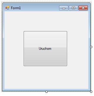

    czy da się, aby WindowsFormApplication (załącznik) był zapisany na pulpicie w formie np. skrótu. Klikam na ikonkę, pojawia się ten WFApplication i klikam 'Uruchom'
    pozdrawiam

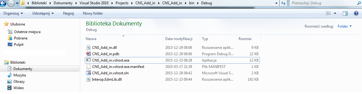

    Generalnie to kompilujesz program i masz już gotowego exe.
    siedzi sobie w folderze projektu. Gdzieś tam masz podfolder bin a w nim Debug i Release.
    W debug siedzi wersja robocza, odpalana z poziomu Visuala. W Release zaś wersja skompilowana poprzez opcje build dostępną w podmenu debug/build <nazwa projektu>.

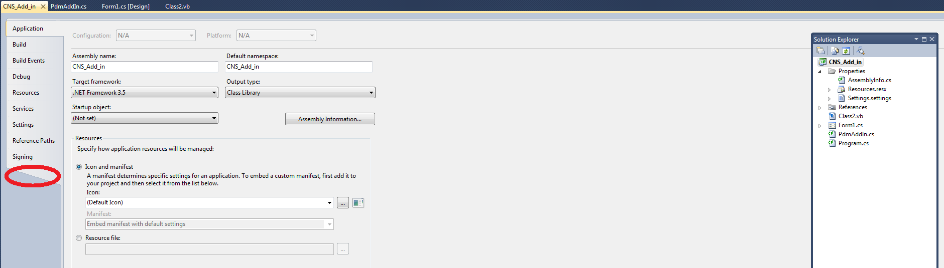

    Od siebie dodam, że jest druga możliwość: można stworzyć instalator klikając prawym przyciskiem na nazwie projektu (Solution Explorer), a następnie "Publish..." - tam wybiera się ścieżkę i inne parametry paczki.

    Kiermasz, w folderze Debug jest jeden plik z końcówką .exe ale się on nie uruchamia. Z kolei folderu Release nie mam w ogóle w folderze bin.
    Rufek90, wchodząc we właściwości procesu na samym końcu tu gdzie zaznaczyłem na czerwono powinna być opcja Publish. Niestety nie ma jej do wybrania.

    Masz wybrany zły typ projektu - Class Library zamiast Windows Form Application.
    Utwórz projekt od nowa i wybierz ten drugi typ.
