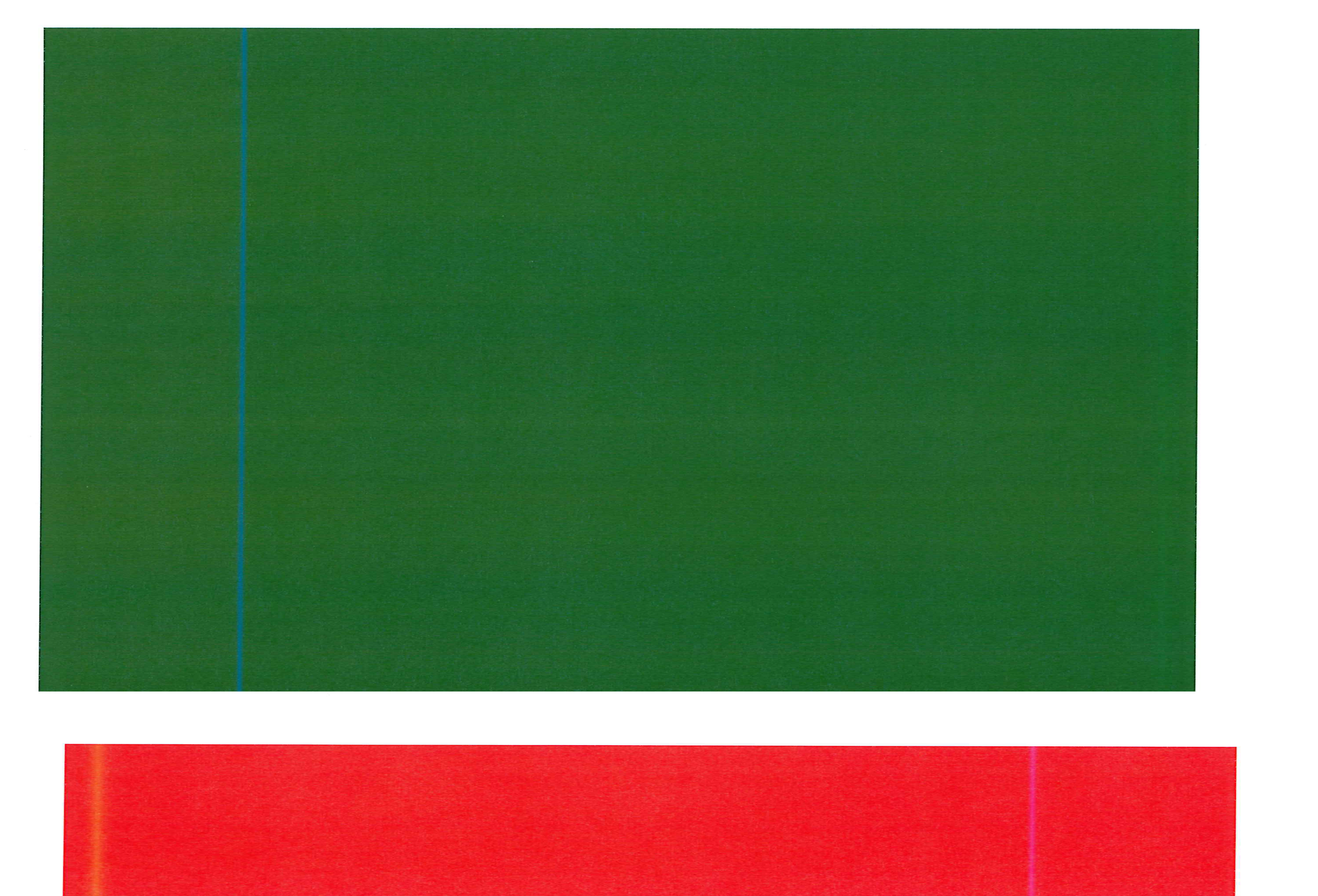

    problem pojawił się od razu po wyjęciu z kartonu i uruchomieniu (w 2 maszynach ten sam objaw). Na wydrukach są kreski jak w załączonym dokumencie. Oczywiście szybki laserowe wyczyszczone. Kreski są wzdłuż krótszej krawędzi A4
    Ricoh MP C3003 - po uruchomieniu kreski na wydrukach .
    Z góry dziękuję za odpowiedzi.

    Developer magenta do przesiania :)

    Jesli optyka sprawdzona to musialo jakis syf do developera wciagnac ... ewentualnie moze jednak cos zostalo na szybie lasera (czyscik nie zawsze do zera sciagnie)
    Ja na poczatek wyciagnal bym laser i wyczyscil porzadnie szyby a potem dopiero zabieralbym sie za wywolywaczki.
    jaki przebieg maszyny ?

    jeżeli to nówka to złóż reklamacje u dostawcy jest to ewidentnie jakiś babol w developerze

    i w dewelopingu magenta i w yelow widać że nie rozkłada dobrze dewelopera, obydwa do czyszczenia ewentualnie

    Rozbierz bęben i zobacz czy na wałku magnetycznym ma developer w tym miejscu myślę iż jakiś "paproszek" podszedł i tu twój problem . Dokładnie sprawdź wywoływaczki "development unit" i jak pisali koledzy przesiej developery najlepiej przez pończochę. Na 100% znajdziesz tam grudki z toneru które trzeba usunąć.
    Natomiast jeśli to nowa maszyna to podejrzewam iż włączyłeś ją zaraz jak przyjechała a nie dałeś jej czasu na ogrzanie do temperatury pokojowej.
    Ponad to musiała trochę stać bo w ofercie jest obecnie mpc 3004
