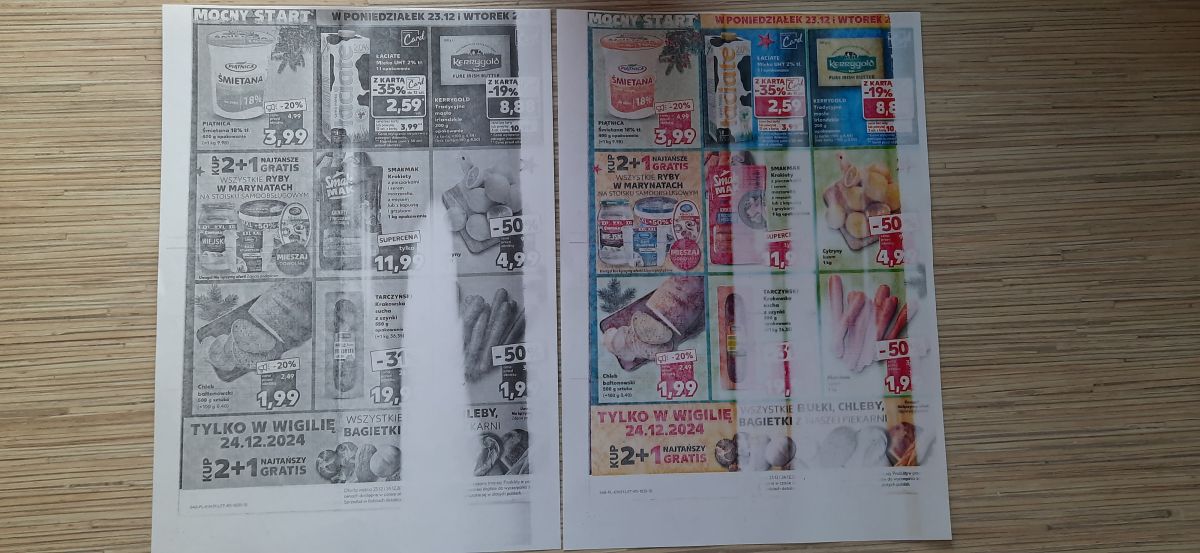

    Dwa wydruki obok siebie: jeden czarno-biały, drugi kolorowy, oba z rozmytymi sektorami. Dwa wydruki przedstawiające promocje sklepowe, jeden czarno-biały, drugi kolorowy, oba z pogorszonym efektem druku.
    Witam, czy mógłbym prosić o poradę, co może być przyczyną takiego wydruku jak na zdjęciach?
    Taki sam efekt przy wydruku w kolorze, jak i w czerni. Mam wrażenie, że najlepszy wydruk jest na zimnej drukarce zaraz po włączeniu. Im więcej wydruków, tym gorszy efekt.
    Z góry dziękuję za pomoc
    AI: Czy mógłby Pan opisać, na czym dokładnie polega problem z jakością wydruku? Czy są to smugi, blaknięcie tekstu, czy coś innego?
    blaknięcie tekstu
    AI: Czy w ostatnim czasie były przeprowadzane jakieś konserwacje drukarki, takie jak wymiana tonera lub aktualizacje oprogramowania?
    nie, drukarka działa bez zarzutu przez długi czas.

    Tonery zamienniki, przebieg sprawdzę w poniedziałek.
    Urządzenie prywatne, zakupione jako używane - poleasingowe, działało u mnie przez 5 lat, wymieniane tylko tonery (na zamienniki).
    Bębny nie wymieniane.
    taki sam problem występuje przy druku czarnobiałym jak i kolorowym, czy winny może być 1 bęben? Wszystkie?

    Wygląda na typowy problem z mokrym papierem. Lub kondensacja wilgoci na elektrodzie transferowej.
    Spróbuj wykonać wydruk na ciepłym nowym papierze trzymanym w innym pomieszczeniu.
    Spróbuj przez jedną dwie noce ogrzać i wysuszyć urządzenie.
    Zaznacz proszę kierunek druku na papierze. Czy białe paski są są zgodne z krawędzią prowadzącą papieru?
    Rolka transferowa jest widoczna po otwarciu prawej części urządzenia, jest wykonana z gąbki i dlatego z łatwością zbiera wilgoć. Problem minie kiedy ją wysuszysz. Jeśli problemem nie jest kondensacja wilgoci będziemy szukać dalej.

    Na prawej pokrywie jest taka ruchoma czarna klapka z rolka transferową zobacz czy tam co się nie połamało.
