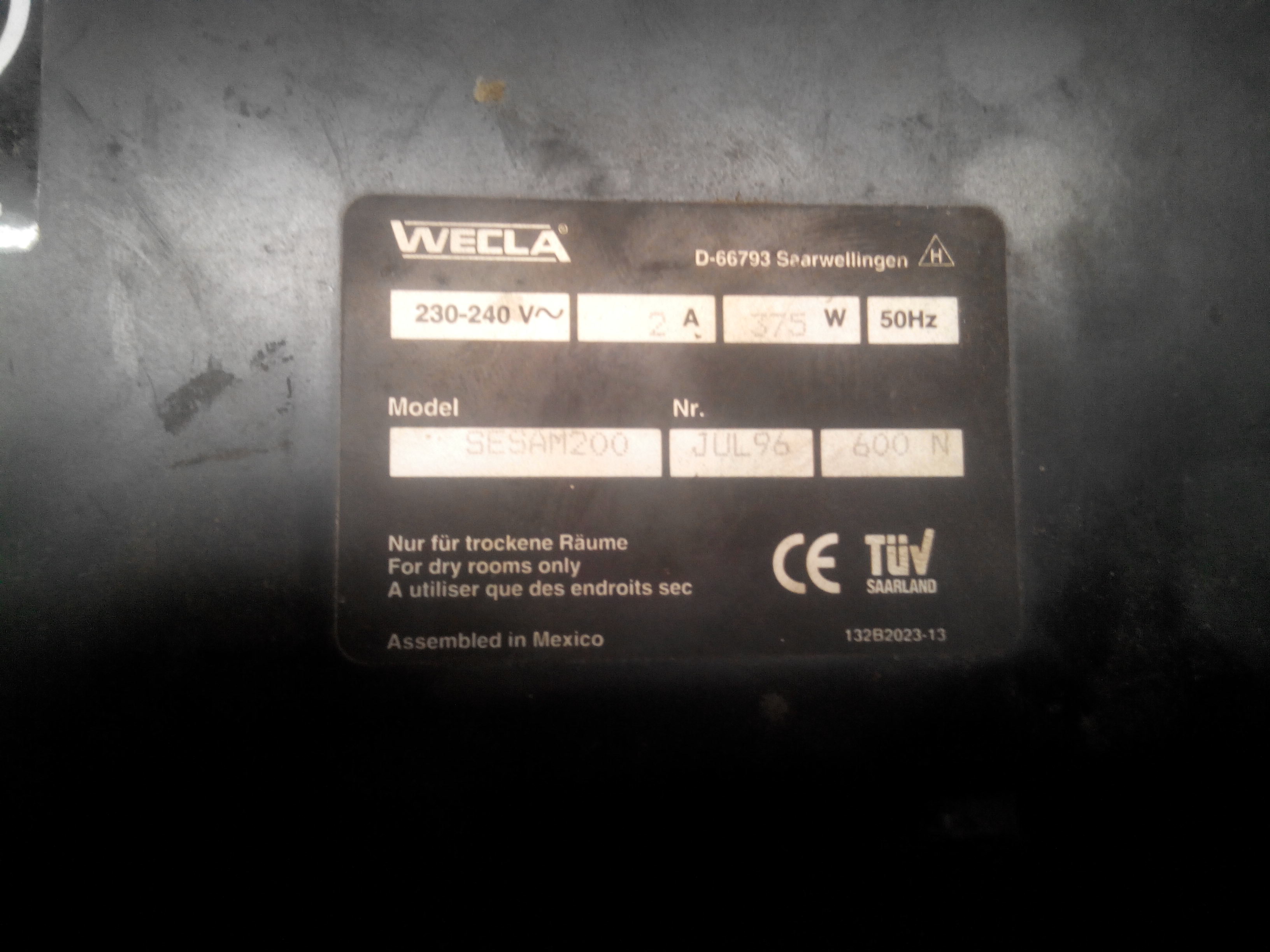

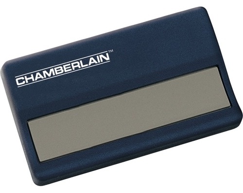

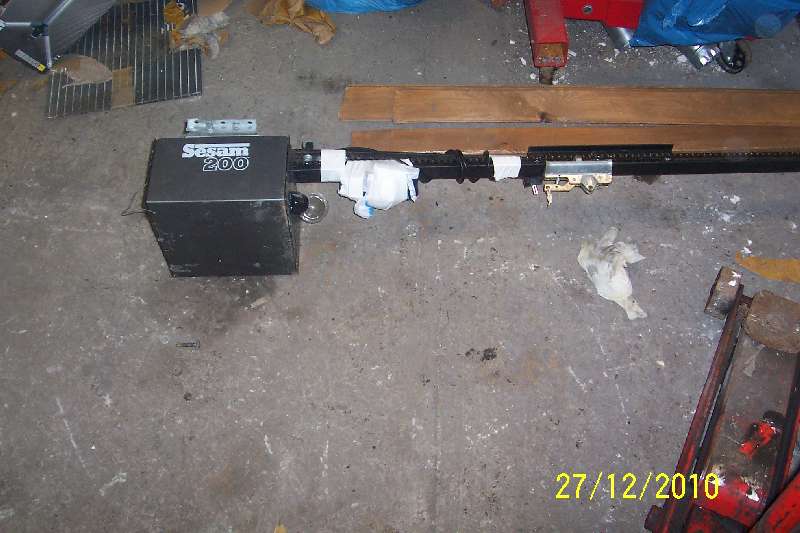

    Chcę dopasować pilot do bramy SESAM 200. Oryginalny pilot jest ogromny przez co nie mogę przypiąć go do kluczy. Pilot wygląda identycznie:
    Jaki pilot do bramy SESAM 200? Szukam mniejszego, kompatybilnego modelu
    Zdjęcia automatu i tabliczki znamionowej poniżej.
    Jaki pilot do bramy SESAM 200? Szukam mniejszego, kompatybilnego modelu Jaki pilot do bramy SESAM 200? Szukam mniejszego, kompatybilnego modelu
    Pilot o jakich parametrach technicznych muszę kupić ?
    - częstotliwość 433,92
    - kompatybilny z systemem chamberlain ?
    - nie za bardzo wiem o co chodzi z kodem w pilotach ?

    Wg wszelkich wyszukiwań to jest pilot 4332E (Chamberlain, LiftMaster), sądząc po wieku napędu - na kod stały (bo jest u nich sporo opcji, nowsze napędy akceptują kod stały jak i z tej samej rodziny piloty na kod zmienny - np. 4335E), jeśli pod obudową jest rządek mikroswitchy to na 100% kod stały.
    Jeśli na kod stały - powinno się dać wpisać kod do uniwersalnego pilota kopiującego (pogmeraj na A...o - jesli jednak nie zadziała - zapewnij sobie możliwość zwrotu - rękojmi , z kopierami różnie bywa...) na dokładnie tą samą częstotliwość.
    A tutaj opisy i instrukcja dopisywania w/w pilotów:
    http://liga.no/teknisk/monteringsveiledninger...7c-8650-0a2f6878cf71/1333011095584/_433xe.pdf
    Ale nie mam pewności czy ci się przyda - twój napęd jest firmy Wecla i radio Chamberlaina może być zewnętrzne - nie zintegrowane z napędem tylko podpięte na kablach - w takim wypadku sensowne będzie obejrzenie - gdzie i jak jest podłączony odbiornik oraz zmierzenie jakim napięciem jest zasilany - i zamiana tego Chamberlaina na nowoczesną drogę radiową rodzimej produkcji i z normalnymi cenami - np. Elmes, DTM itp.
    PS - nawet jeśli twoje radio akceptuje piloty Chamberlain na kod zmienny - np. 4335 - da się go kupić u nas w sporej cenie - i tak sensowniejsza będzie wymiana drogi radiowej - oryginały są niepewne w działaniu i wrażliwe na zimno - o cenie nie wspomnę....
