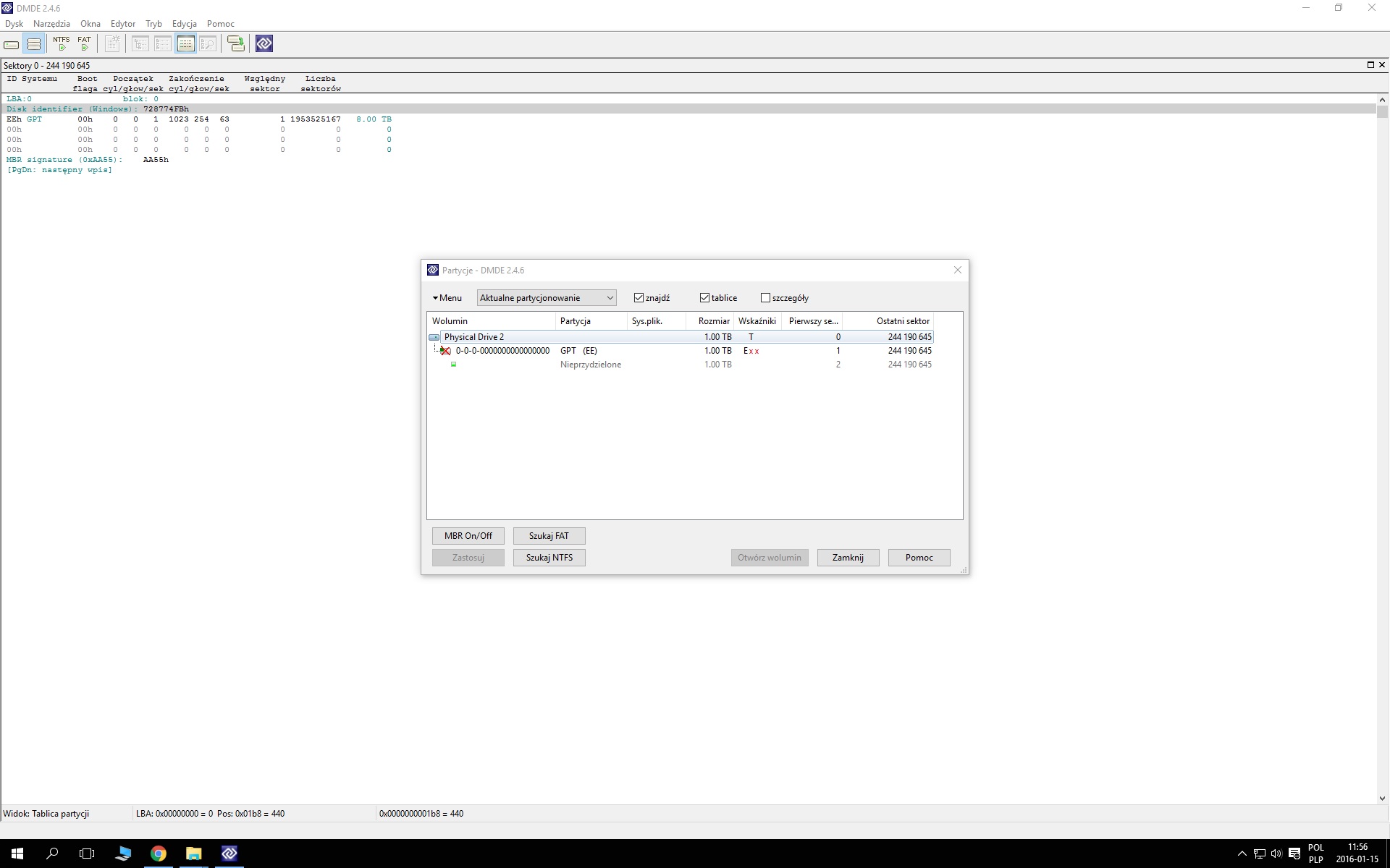

    Po wyjęciu samego dysku i podłączeniu w celu zgrania danych dysk jest widoczny jako "partycja chroniona GPT". Co można zrobić z tym fantem? Jak dostać się do danych?

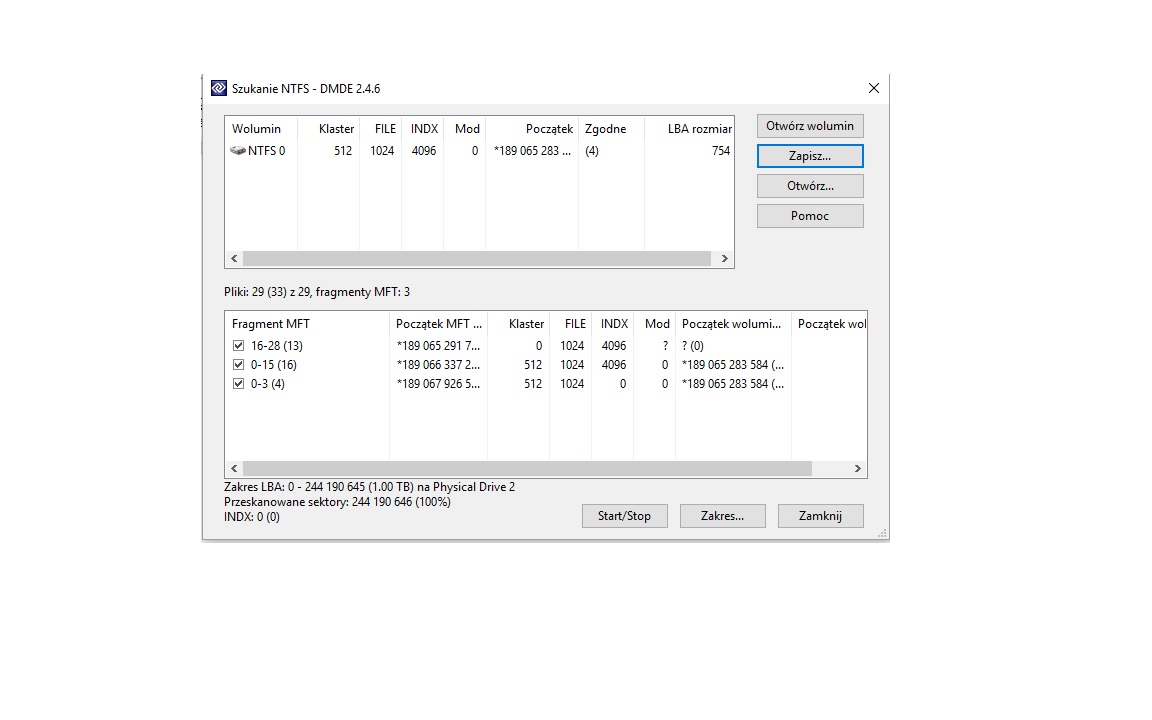

    Wklej obrazek co na dysku widzi DMDE.
  • #3 15336451
    gustav6969
    Posty: 26
    WD10EARS (TB) - Jak odzyskać dane z partycji chronionej GPT w MyBookLive?

    Wybierz szukaj NTFS (o ile był tam NTFS) i wklej wynik co znajdzie.

    puściłem skanowanie, chyba to trochę potrwa:)

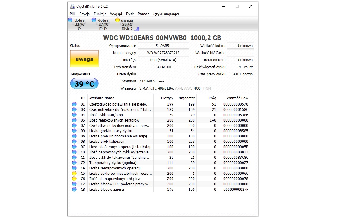

    SMART
    Crystal Disk Info WD10EARS (TB) - Jak odzyskać dane z partycji chronionej GPT w MyBookLive?

    Ponad 34000 godzin pracy.
    Ze względu na 01 i C5 zalecana kopia posektorowa na zdrowy nośnik i z niej odzysk danych.
    W celu odzysku prawdopodobnie trzeba będzie użyć R-Studio albo PhotoRec.

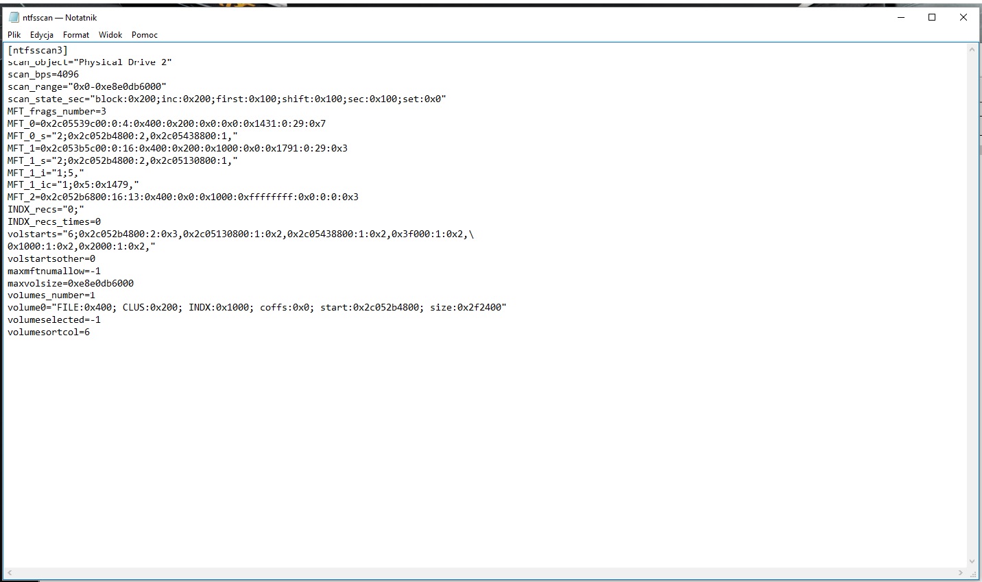

    jak wróciłem to zakończyło się skanowanie
    WD10EARS (TB) - Jak odzyskać dane z partycji chronionej GPT w MyBookLive? WD10EARS (TB) - Jak odzyskać dane z partycji chronionej GPT w MyBookLive?

    dacie rade wyciągnąć jakieś wnioski po tym przeskanowaniu DMDE?
