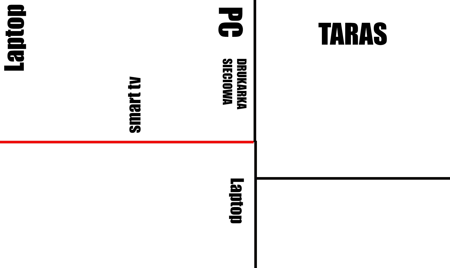

    Witam przechodzę teraz na nowy internet przez światłowody od firmy "Infonet" oferta 65zł 50 Mb/s miesięcznie i chcę dobrze rozplanować moją sieć domową, żeby wszędzie był internet gdzie trzeba. Jakie urządzenia mi polecacie ? Obecnie posiadam router TP-Link TD-W8970. Dom jest dość duży, posiada zamieszkaną piwnicę, jedno piętro i wkrótce zamieszkany strych i taras. Do tego jest pewien problem, bo mniej więcej w centrum domu znajduje się gruba ściana, która mocno tłumi sygnał i szczególnie przeszkadza podczas rozporządzania sieci wifi.
    Więc tak, potrzebny modem, który da mi dostęp do internetu, bo nie wiem czy mój wbudowany w router będzie ok do światłowodów.
    Zależy mi również na opinii na temat mojego routera czy będzie ok do tego internetu.
    I oczywiście trzeba jakoś rozprowadzić ten internet po domu. Zrobię taki prosty, wręcz prymitywny rysunek, gdzie będą się znajdować urządzenia. W każdym urządzeniu musi być dobry zasięg wifi i dodatkowo smartfony w domu również. Do komputera będę miał podciągnięty kabel sieciowy. Ściana na czerwono to właśnie wcześniej wspomniana gruba ściana. Jak to rozplanować? Proszę również o zaproponowanie produktów, które mi się przydadzą i mile widziane jakby ktoś na tym moim rysunku zaznaczył, gdzie ma się co znajdować.
    Mam nadzieję, że w miarę sensownie napisałem przepraszam za brak profesjonalizmu. Proszę o szczegółową pomoc i wprowadzenie mnie trochę w ten świat. :D

    Kable, kable, kable.
    Kable z każdego pomieszczenia do centralnego punktu, tam switch/router.
    W miejscach gdzie jest słaby odbiór WIFI, stawiasz WIFI punkt podłączony _kablem_ do centralnego switcha/rotuera.

    Dokładnie j.w. a jako AP polecam Unifi.

    1. sieć komputerowa to topologia gwiazdy, w miejsce centralne ciągniesz kable na patchpanelu, który chowasz do szafki rack 19"
    2. kable zarabiasz według schematu 568a lub 568b - najczęściej stosowanym jest 568b. Gdy zdecydujesz, którym standardem to zarabiasz według niego każdy punkt, czy to puszka w ścianie, czy gniazdo na patchpanelu
    3. potrzebny będzie switch
    4. router, który przyjmie światło i odda miedź
    5. na temat wifi się nie wypowiem chociaż szedłbym w stronę po jednym AP na poziom
    6. skończ z tym gimbazyjnym 'bd'

    Router, o którym wspominasz - czyli TP-Link TD-W8970 - posiada wbudowany modem ADSL oraz opcję podłączenia internetu internetu przez jeden z portów ETH
    Możliwość połączenia z Internetem poprzez port ADSL oraz port Ethernet WAN
    Dzięki portom 1gbps powinna być możliwość prawidłowego obsłużenia prędkości 50Mbps, tylko zwróć uwagę, że zostaną Tobie 3 porty wolne.
    Gdybyś jeszcze wskazał, w którym miejscu wchodzi u Ciebie usługodawca byłoby fajnie.
    michalq. napisał:
    A ten mój stary router bd działał po przejściu na światłowody jako router i modem ?
    Jeżeli ISP postawi u Ciebie media konwerter lub inne urządzenie, które pozwoli za światłem iść dalej w miedzi to tak, Twój router wystarczy do tego, chociaż 3 wolne porty LAN może się okazać za mało i będzie potrzebny dodatkowy switch z kilkoma portami wolnymi.

    Prędkość netu piszesz 50 Mb - to załatwi router - ale pomyśleć o switchu z portami 1 Gb.
    Internet szybciej na tym switchu nie pójdzie - ale docenisz szybkość sieci LAN na 1 Gb, kiedy będziesz chciał coś "przerzucić", skopiować z innej maszyny.
    Kable w topologii gwiazdy, a switch coś z Netgeara polecam, np. Netgear GS108, a jeśli portów za mało to Netgeara GS116.
