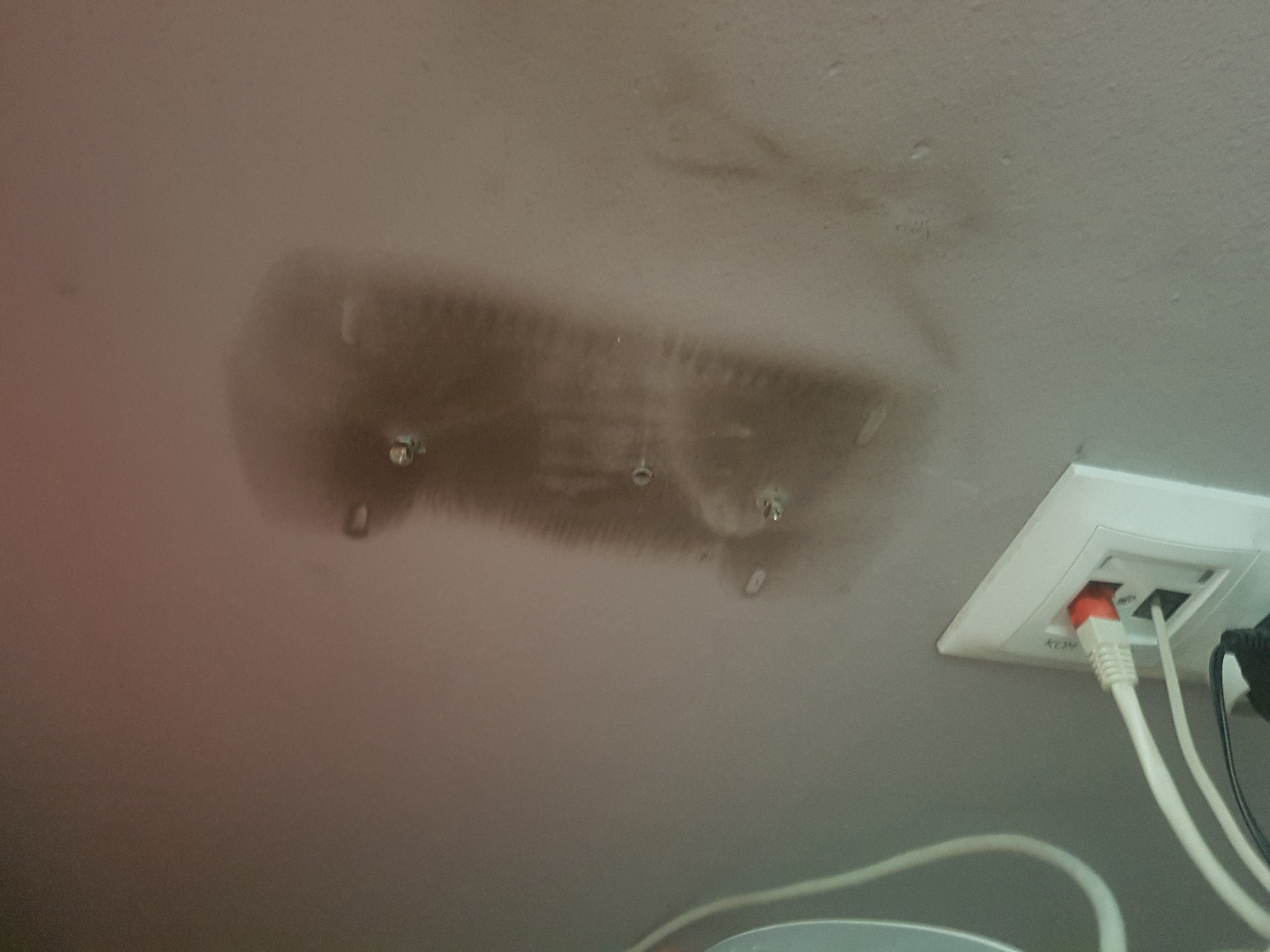

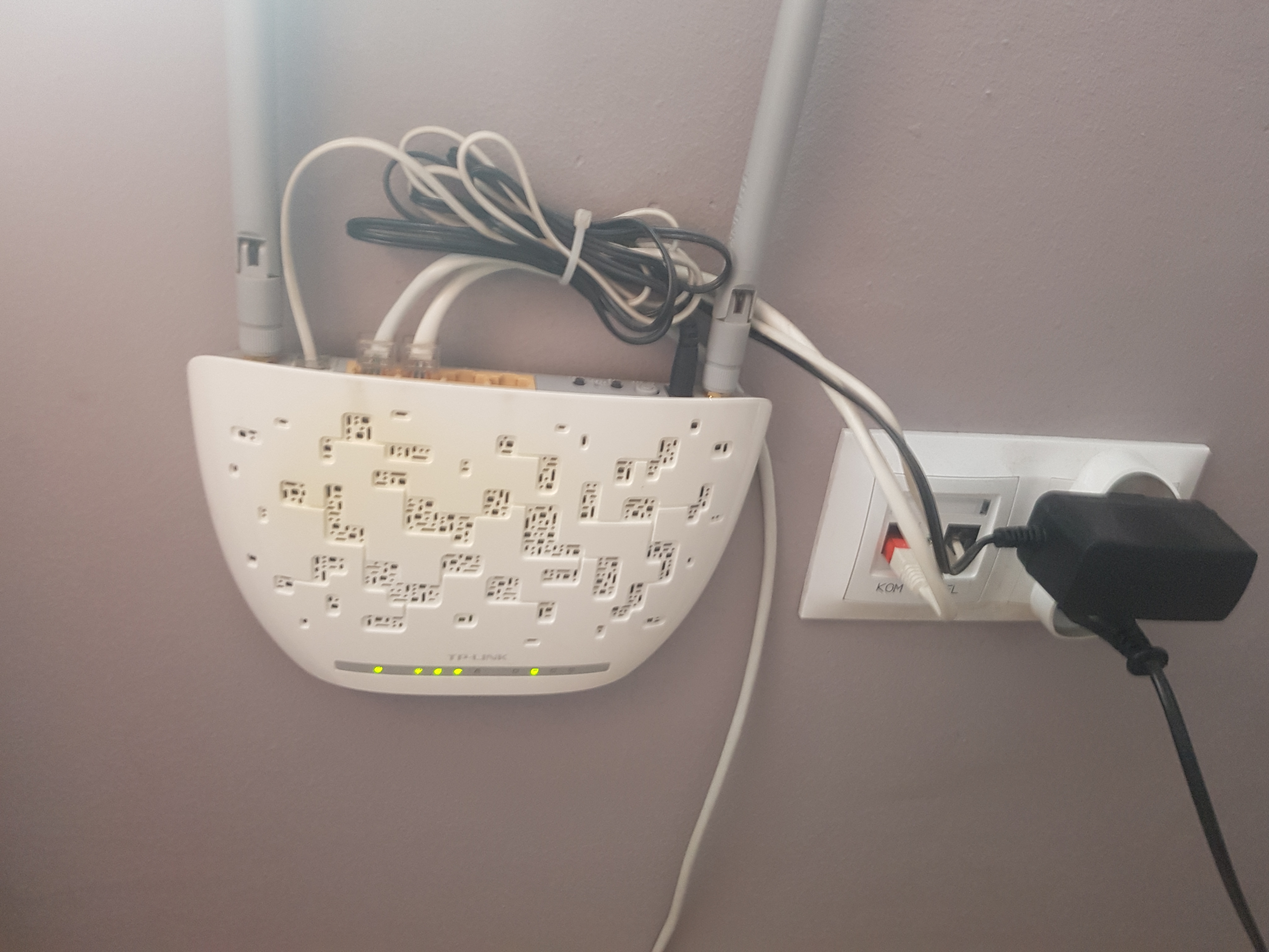

    Po długich latach męczenia się z 10 Mb internetem przyszedł czas na zmiany...
    W styczniu zmieniam na 300Mb.
    Aktualnie mam routery ADSL TP-Link model WD8961ND.
    Sieć wygląda tak że internet przyłączony jest do routera "1" (WD8961ND) z gniazda Wan przewodem o długości 40 m do "2" routera (WD8961ND) i 10 m dalej repeater.
    W styczniu będę chciał dodać jeszcze jeden router.
    W mojej opinii ten model routera nie jest dobry, ponieważ ciągle mam problemy z jego zawieszaniem.. bardzo szybko "wypaliły" mi się porty WAN.. nie mam możliwości zalogowania się do routera.. no chyba że zrobię reset zasilania to w tedy tak.
    Czy to są normalne problemy z tym routerem ? Czy może zainwestować i kupić nowy ? Nowy operator polacał mi ze swojej oferty router TP-LINK TL-WR1043ND czy jest godny uwagi?
    Chciałbym mieć stabilną domową sieć. Czy połączenie WDS jest pewne ? i czy tracę na nim znacznie prędkość ? Aktualnie nie będę miał możliwośći połączenia routerów przewodem i myślałem o połączeniu WDS co myślicie?

    Skoro ci się popaliły porty - to mógł dostać jakiegoś kopa elektrycznego i uszkodził się jakiś układ - nie to nie normalne co więcej na niego chyba jest alternatywny FW gdzie można zrobić z niego router ETH (chyba na OFW tez się da)

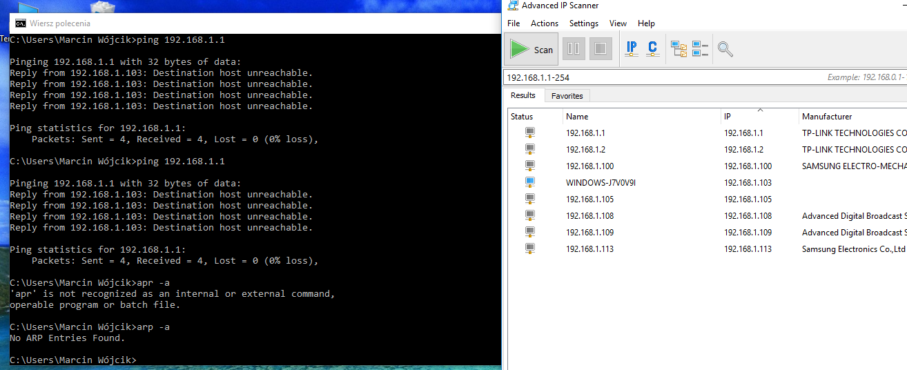

    Jestem laikiem w tej dziedzinie i trochę dziwi mnie dlaczego np. teraz nie mogę zalogować się do routera ? wpisuje adres routera nr 1 (192.168.1.1 - taki ma) i przeglądarka nie wejdzie na stronę dopiero po resecie zasilania routera.

    pitron
    Poziom 24  
    Posty: 811
    Pomógł: 51
    Ocena: 101
    Odepnij router i puść pinga na 192.168.1.1 jeżeli odpowie to masz 2 urządzenia w sieci z tym samym IP.
    Router przekazuje pakiety, ale zalogować po www już się nie możesz.
    Albo IPscanner jak tylko ten router wszystko obsługuje.

    Odpiąłem router i puściłem ping.
    Budowa sieci domowej - wybór routera - pytanie
    Ale dalej nie ma możliwości zalogowania się na stronę.
    Zobaczę ten IPscanner.

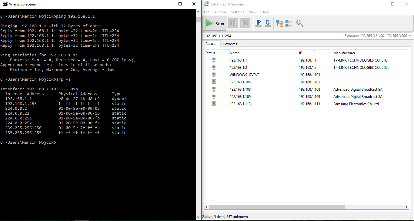

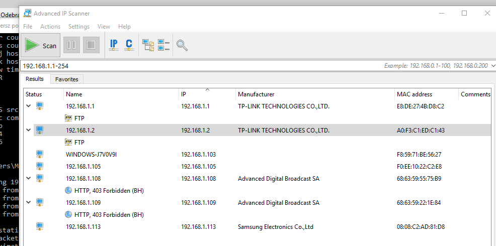

    Procedurę odpięcia routera zrób jeszcze raz ale gdy będziesz pingował adres 192.168.1.1 to pokaż również wynik komendy arp -a

    Morcinek92
    Posty: 424
    Ocena: 16
  • #18 16856690
    hermes-80
    Posty: 12014
    Pomógł: 1177
    Ocena: 745
    Czyli tak na prawdę go nie odpiąłeś od sieci bo MAC zgadza się z MAC-iem twojego routera. Sugestia z dodatkowym DHCP nie ma potwierdzenia przy twojej diagnostyce.

    Bo ja chyba robię nie tak jak powinienem...
    Bo dla mnie odpięcie routera to znaczyło:
    Z routera głównego wypiąłem przewody z gniazd LAN - czyli drugi router i w tedy zrobiłem diagnostykę . Widać w IP scannerze, że wszystkie adresy IP z drugiego routera są nie aktywne.
    A domyślam się, że "odpięcie routera" miałem inaczej wykonać ?

    Wyłącz go z prądu i tyle - ale zapewne nie masz drugiego serwera DHCP.
    Masz aktualne FW na routerze głównym?

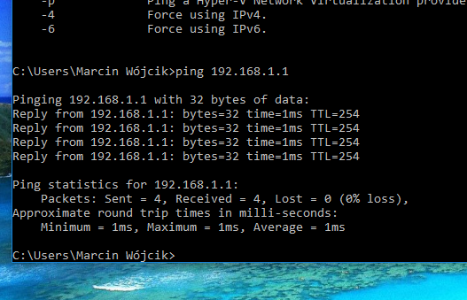

    Jak wyłączę go z prądu i zrobię pingowanie to 3 z 4 pakietów dotarło a polecenie arp -a nie działa. Drugiego serwera DHCP na pewno nie mam. No i tak jak mówiłem, po ponownym załączeniu routera nie mam problemów, żeby się zalogować na stronę routera. Ale za kilka dni znów pewnie taki problem będzie.

    Pakiety nie mogą docierać do celu - musi być 100% lost - po wyłączeniu z prądu routera - arp - a musi coś wyświetlać w końcu masz 6 adresów statycznych.

    Odłączam z prądu główny router, a potem go pinguję.. bo adres 192.168.1.1 należy do niego ... router jest odłączony a pingi niby docierają ?

    Ten router ma możliwość powieszenia na ścianie, więc u mnie tak wisi. Teraz jak go zdjąłem to ściana jest czarna tak jakby od dymu ? a router zamiast nadal białego koloru to z przodu jest już żółty... a ma może rok.. czy może to skutkować jego przegrzewaniem?

    No nie docierają - masz odpowiedz z hosta 192.168.1.103 Destination host unrechable.
    Może - TP-L nie za bardzo dba o chłodzenie a jego routery znacząco się nagrzewają - możesz rozkręcić sprzęt i ponaklejać mu radiatory na najcieplejszych elementach.
    Ojjj na tym zdjęciu widać że router potwornie się grzał i to pewnie było przyczyną palenia się portów i niestabilnością.

    No tak... więc mam najnowszy.. no to wiemy, że nie mam dwóch urządzeń o tym samym adresie IP, więc nie jest to przyczyną braku możliwości logowania się na stronę konfiguracyjną, więc to wina routera? czy może jednak leżeć po mojej stronie ?

    Czy najnowszą rewizje? Sprawdź na tabliczce znamionowej względnie w FW routera - TP-L podaje procedurę sprawdzania FW na swojej stronie

    Cóż w tej sytuacji zmiana routera wskazana.
    Naprawiać tego się nie opłaca chyba że we własnym zakresie jeśli się da.

    Na ścianie wygląda to trochę gorzej... :D
