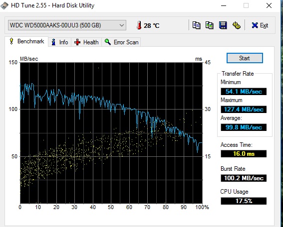

  • #4 15340873
    babaduuk
    Poziom 7  
    Posty: 25
    Kod: Text
    Zaloguj się, aby zobaczyć kod
    Poprawny test w HDTune:
    AMD Athlon II X2 245 - Wolny start oraz zwieszanie sie kursora myszki.

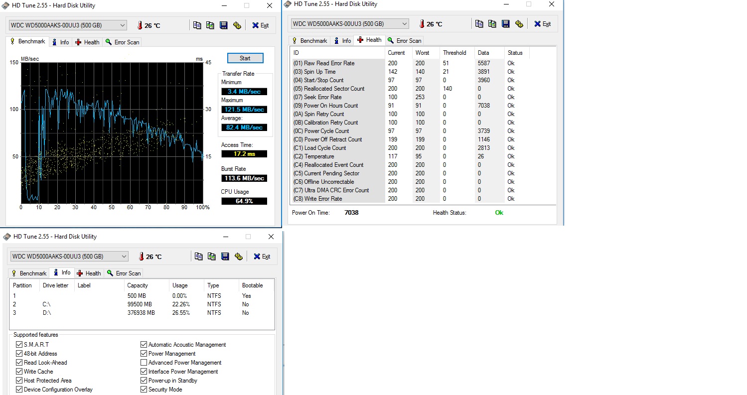

  • #9 15343175
    swiercm
    Moderator na urlopie...
    Posty: 18308
    Pomógł: 1216
    Ocena: 552
    babaduuk napisał:
    Proszę o pomoc - gdzie leży przyczyna? Czy to wina dysku
    babaduuk napisał:
    Serial Number : WD-WCAYU0220234
    babaduuk napisał:
    01 200 200 _51 0000000015D3 Liczba błędów odczytu
    Zrób skan powierzchni w MHDD.
    Nie wygląda to dobrze i może być powodem problemów.
    W WDC parametr 01 powinien być równy lub nieznacznie wyższy od zera.
    https://www.elektroda.pl/rtvforum/topic1467175.html

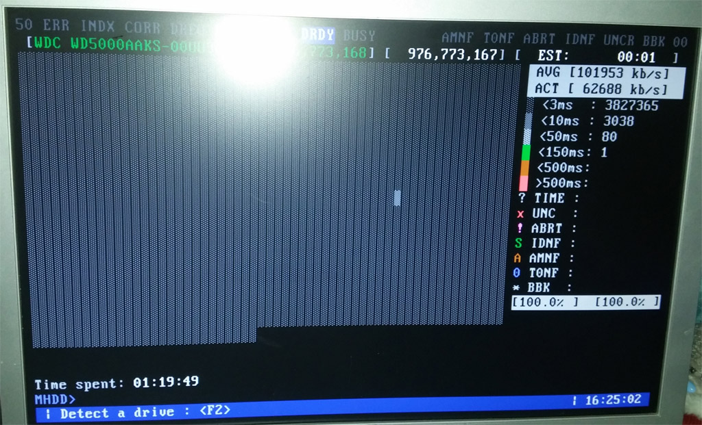

    MHDD:
    http://netdiag.pl/artykuly/mhdd/
    http://hddguru.com/software/2005.10.02-MHDD/
    http://nirvanowiec.republika.pl/MHDD.html
  • #10 15343593
    babaduuk
    Poziom 7  
    Posty: 25
    Poprawiłem wstawienie zdjęcia. Proszę, byś następnym razem zmniejszył rozdzielczość i na zdjęciu umieścił tylko to, co istotne. Pamiętaj, że Forum przeglądają Użytkownicy mobilni z limitem transferu. Dziękuję. swiercm
  • #11 15343639
    swiercm
    Posty: 18308
    Pomógł: 1216
    Ocena: 552
    Nawet nieźle to wygląda.

  • #14 15343975
    swiercm
    Posty: 18308
    Pomógł: 1216
    Ocena: 552
    310artur napisał:
    Chodziło o wyłączenie go i sprawdzenie czy bez niego start komputera będzie też taki wolny.
    Dokładnie tak.
    Osobiście sprawdziłbym system na obecność innych, niepotrzebnych aplikacji.
    W MHDD widać, że HDD pracuje bez systemu całkiem dobrze, a zatem być może jakaś aplikacja powoduje skoki transferu z HDD.
    Wykonaj skanowanie i usuń to, co zostało wykryte (dotyczy pkt 1-3):
    1. MBAM: https://www.malwarebytes.org/
    2. ADWCleaner: http://www.bleepingcomputer.com/download/adwcleaner/dl/125/
    3. CCLeaner (opcja czyszczenia plików tymczasowych i opcja naprawy rejestru): http://www.filehippo.com/pl/download_ccleaner/download/78325cb97c23cd95a395335c7a6bc5bd/
    4. Pobierz FRST http://www.bleepingcomputer.com/download/farbar-recovery-scan-tool/
    Uruchom skanowanie i wygenerowane logi (frst.txt i addition.txt) zamieść jako załączniki.
