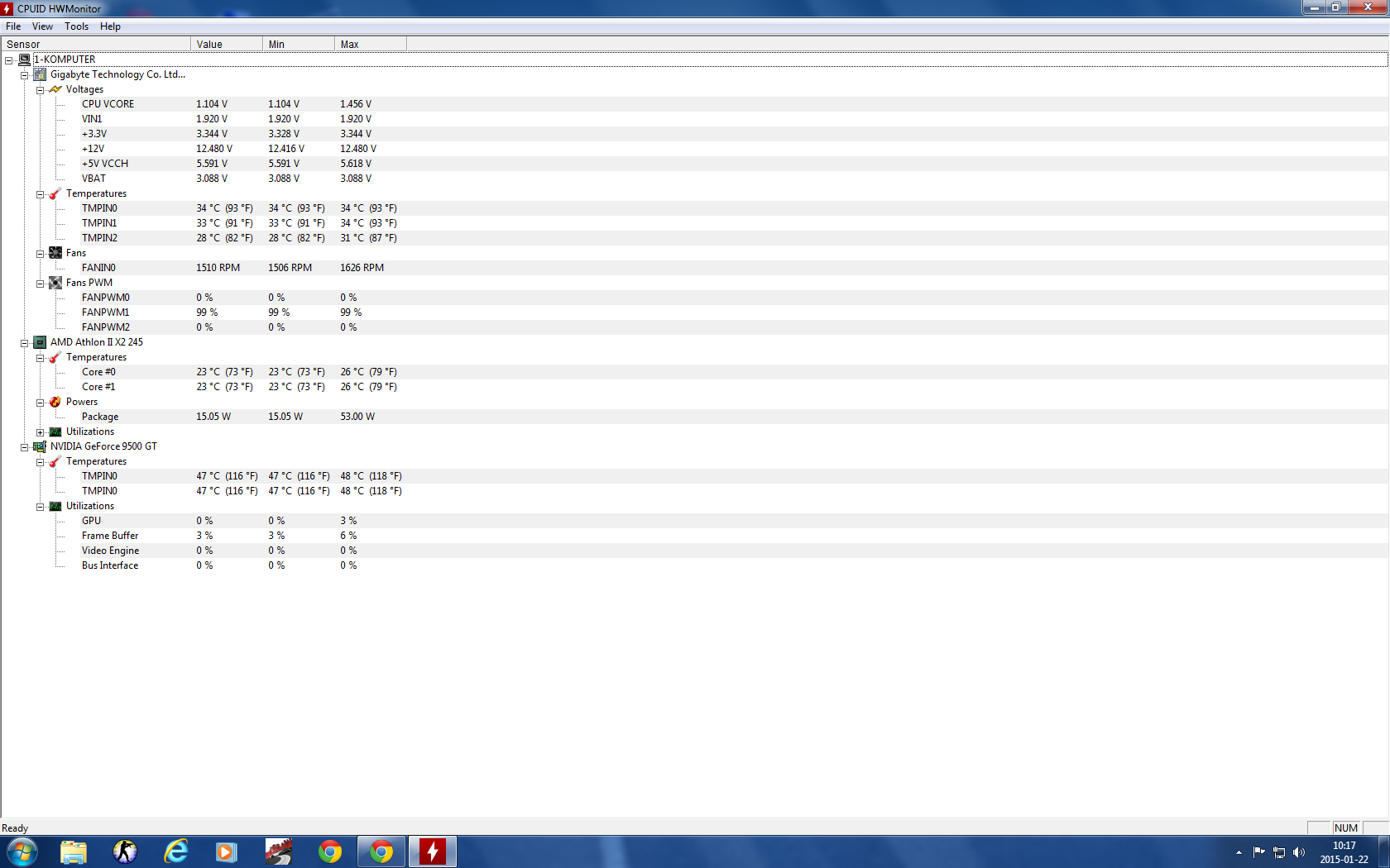

    Otóż mam taki problem, że dość często mój komputer się zacina. I nie chodzi tu o to, że jest zamulony. Gdy się zatnie nie reaguje nic; myszka, klawiatura, diody na klawiaturze itp. A gdy jeszcze przed zacięciem z głośników wydobywał się jakiś dźwięk to zaczyna "brzęczeć". Czasami to trwa kilka-kilkanaście minut a czasami kilka minut. Proszę o pomoc bo nie wiem co robić.
    Procesor : AMD Athlon X2 245 Processor 2.90 GHz
    4 GB RAM
    Win 7

    Podaj specyfikację komputera uwzględniając markę, model i moc zasilacza.
    Pobierz program hwmonitor i zrób screena. To samo z programem CristalDiskInfo.

    W programie CristalDiskInfo wyskoczyło Disk Not Found -_-

    Problem rozwiązany. Nie był to dysk ani nic z tych rzeczy. Pomogło odłączenie czytnika płyt. Komputer przestał się zacinać i wydawać dziwne dźwięki. Jednak dalej nie wiem dlaczego tak się działo
  • #9 14435921
    Artur34
    Posty: 196
    Pomógł: 5
    Ocena: 16
    Proste system dostawał sygnał od czytnika i przerywał pracę skupiając się na próbie odczytu lub sprawdzenia, co jest w cdromie. Prawdopodobnie problem występował jak próbowałeś otworzyć "Mój Komputer" lub zapisywałeś/otwierałeś jakieś pliki za pomocą eksploratora. Wtedy domyślnie (auto uruchamianie) system przepytuje urządzenia, a że czytnik był uszkodzony to taki efekt powstał. To tak w skrócie.
