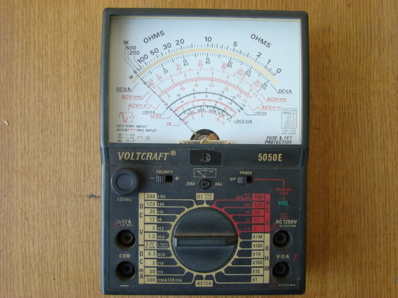

    Przede wszystkim błędem jest używanie takiego multimetru czy też scopa do pomiaru prostownika. Najlepiej się sprawdza zwykły miernik wskazówkowy który daje dużo mniejsze możliwości niewłaściwej interpretacji, pod warunkiem że mierzący wie co chce zmierzyć i po co. Bez sensu jest pomiar dla samego pomiaru. Jak nie wiesz co chcesz uzyskać wykonując dany pomiar to go sobie odpuść, bo będziesz miał dziwne pomiary których nie będziesz umiał prawidłowo zinterpretować.

    Wskazówka nie jest na tyle dokładna żeby człowiek nie obeznany mógł dostrzec błedne działanie, które wciąż narzucasz.
    Miernik taki pozbawiony elektroniki, a jedynie z ustrojem, posiada dużo mniejszą oporność wejściową.

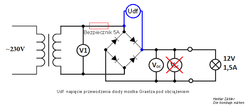

    piotreek102 napisał:
    Zrobiłem pomiary tak jak sugerował Wawrzyniec i Arek1 i okazuje się, że prostownik działa! Najwyraźniej wymiana mostka pomogła, bo na starym mostku, dodatkowy amperomierz i ten wbudowany wskazywały 0 A. Wczorajszy pomiar wygląda następująco: I ≈ 2,3 A, V_DC = 13 V. Zmyliły mnie napięcia, które mierzyłem bez włączonej pojemności na wyjściu.
    To jak nie szło przedzwonić mostka na miernik w trybie dioda wykluczając jego wadę.
    (przecież podałem linka jak to się robi do jutuba)
    Zmierzyłem napięcia przy obciążeniu 12V, 1,5A (...):
    1. Napięcia DC na wyjściu: 5,5V, 10,7V
    2. (...)
    3. Napięcia AC na odczepach transformatora: 7,7V, 13,4V
    Czy waszym zdaniem jest to wystarczający dowód na to, że mostek, który dopiero wymieniłem jest uszkodzony?
    A w zamian sugerować się "nic nie wnoszącymi", jak przyznał twórca, szkodliwymi opowieściami o kondensatorze.
    Dzięki Wawrzyniec za konstruktywną podpowiedź.
    Podłączyłem kondensator 220 mikro i pomiary są takie:
    - w stanie jałowym: 18,8V
    - pod obciążeniem 10,9 V
    Wartość napięcia Vf diody pod obciążeniem rozwieje wszelkie wątpliwości co do tego.
    Einhell WLGN 15 - Nie ładuje - dziwne napięcia na wyjściu
    Porównać do noty katalogowej.
    KBPC3510
    Wszystkie cztery w ten sposób i już wiadomo.
    Na na sto procent.

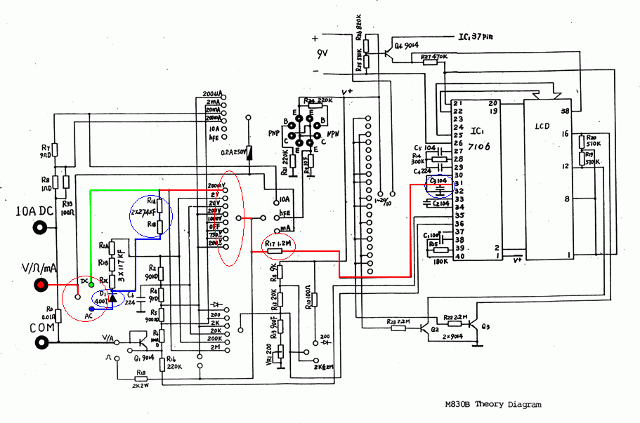

    Bo jak się okazuje mierniki "chińczyki" za dychę mogą mierzyć półokres dodatni Vp i na tej podstawie pokazywać x2.
    Miernik za dychę z detektorem Vp-p - pokaże źle za prostownikiem.
    Miernik za dychę z detektorem Vp - ten może pokazać dobrze.
    Na czerwono część wspólna obwodu DC/AC.
    Na niebiesko część obwodu AC.
    Na zielono część obwodu DC.
