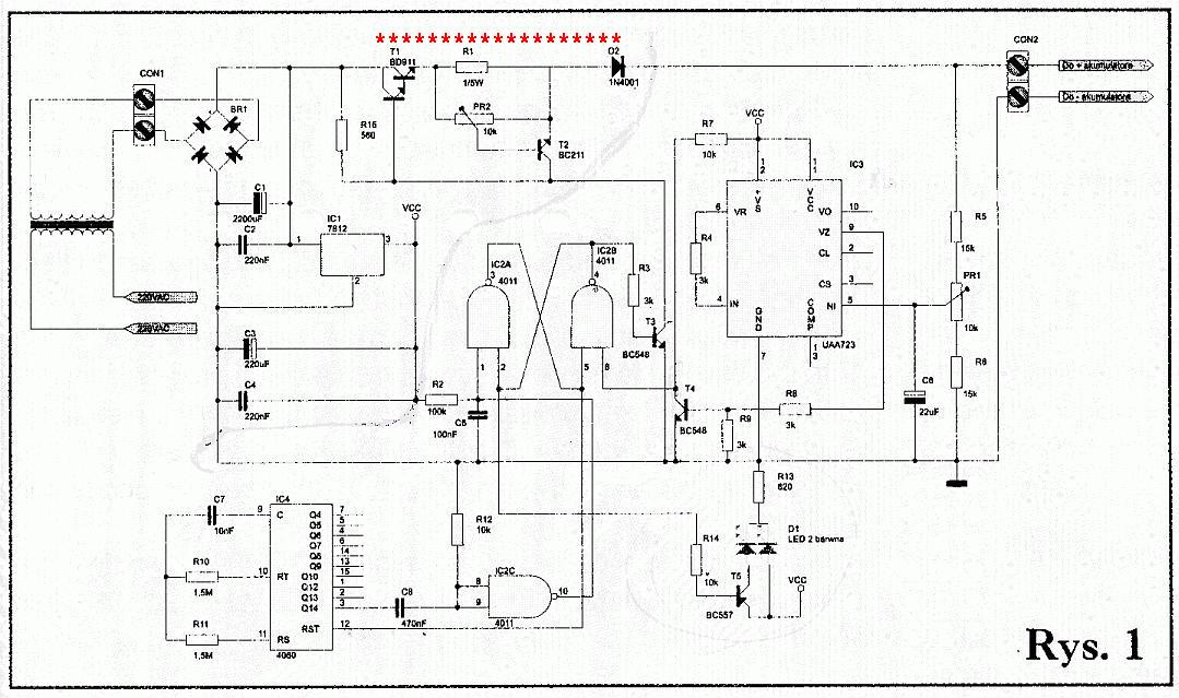

    Zrobiłem kiedyś taki układzik - miał służyć do ładowania akku i po osiągnięciu zadanego napiecia sie wylaczac itd...
    Ale jest z nim problem - elementy oznaczone [*] grzeją się tak, że nie da się ich dotknąć ręką...
    Tranzystor zamontowałem na radiatorze (dość sporym), ale i tak jego temp jest bardzo wysoka... Czy ktoś to robił, może na schemacie jest błąd... ?!?
    Dodam, że rezystor zastosowałem 10W, a diodę jakąś prostowniczą na 6A... jednak spadek napięcia na tych elementach jest tak duży, że grzeją się niesamowicie...

    Witam.A jakie napięcie masz na C1 i jaki prąd ustawiasz do ładowania ?Ogólnie wygląda na to że ten prąd to ładnych parę Amp.Jaka jest wartość R1?Policz moc wydzielaną na elem. i daj adekwatne + radiatory.Pozdr.

    Tak samo podejzewam, że napiecie na trafie jest za wysokie.

    Nie mam tego układu teraz przed sobą, dawno z nim walczyłem...
    Pamiętam jednak, że przewijałem trafo tak aby po wyprostowaniu dawało na C napięcie w granicach 15.5V... A z tym prądem to bym nie przesadzał, bo podłączałem żarówkę 12V 21W i też była termiczna masakra... R1=1 Ω.
