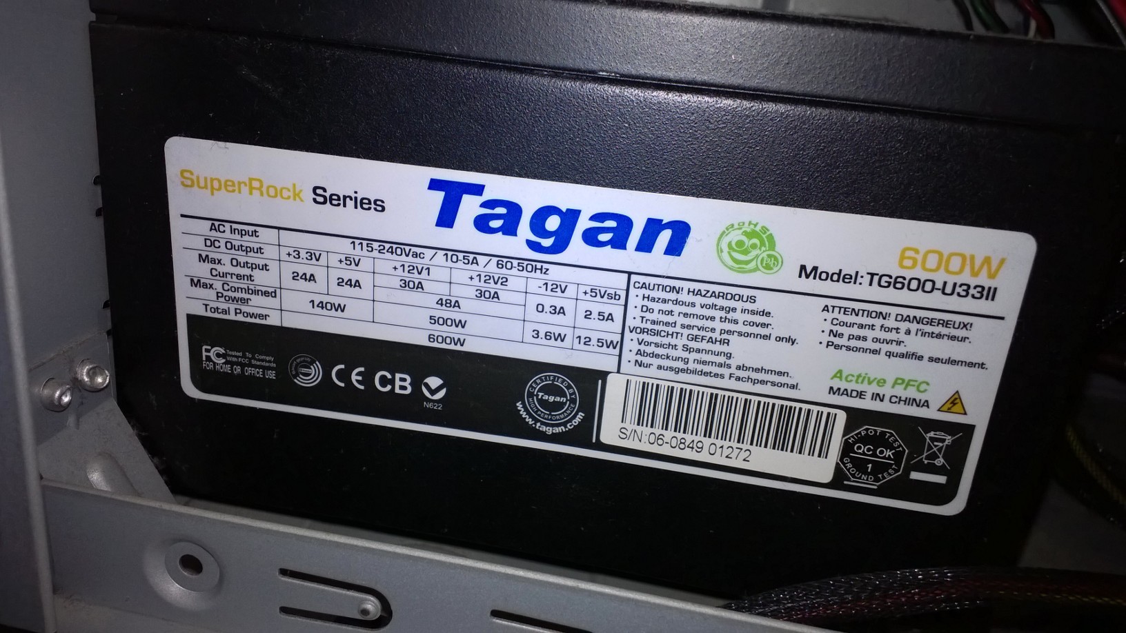

    Zasilacz w tym systemie działa od 2009r do teraz. Gruntowna zmiana konfigu nastąpiła w 2013r. z fabrycznie nowych części (mobo,proc,k.graf) i od tej pory zdarzały się takie rzeczy jak wysypywanie z gier z błędem, z dwa razy wyskoczył 'sterownik k.graf odzyskał sprawnośc po błędzie" ekstremalnie rzadko, co kilka miesięcy całkowity freeze, później to ucichło na lata i od ostatniego czasu wróciło ze zdwojoną siłą. Teraz zwiechy zdarzają się mniej więcej 2x na tydzień działania, lecz nie spotkałem się z żadnym blu screenem, czy błędem, są to całkowite zamrożenia, kursor staje w miejscu, bądź gra zastyga, pomaga tylko reset. Nie zauważyłem, żeby zależało to od aktualnego obciążenia, zdarza się to zarówno w czasie przeglądania internetu, nic nie robienia, czy grania w gry.
    Ponadto zaczęły przydarzać się rzeczy, które wcześniej nigdy nie miały miejsca, czyli komputer czasami nie wstaje ze stanu uśpienia, wentylatory startują, ale nie widać obrazu, pomaga tylko reset. Czasami też po zbootowaniu windowsa zwiecha w ten sam beznadziejny sposób na czarnym ekranie poprzedzającym pojawienie się czegokolwiek, bądź ma problemy z przejściem do bootowania i wiesza się jeszcze w UEFI.
    Z początku podejrzenia padły na grafikę, teraz wygląda mi to na zasilacz. Miewałem podobne symptomy na innych komputerach, aczkolwiek nie jestem tego pewien na sto procent.
    PSU choć markowy, to ma już te swoje 7 lat.

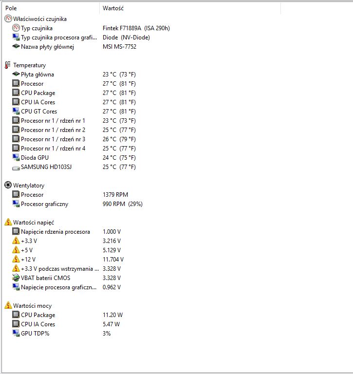

    Temperatury prezentują się następująco, nie osiągają jakichś podejrzanych wartości. Grafika w grach 50 pare stopni.

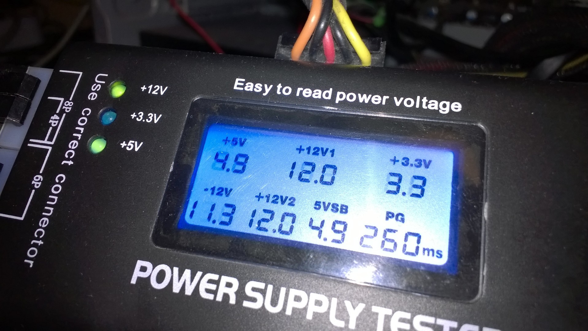

    Wstępny research w postaci podłączenia zasilacza do testera dało taki efekt:
    Okresowe freezy, nie wybudzanie z uśpienia, zwisy przy uruchamianiu.
    Po włączeniu raz, dwa razy piknie 5V, jakby go nie było, po czym się stabilizuje. Nie wiem, czy jest to normalne, raz zdarzyło mi się że działo się tak samo i zasilacz poszedł do kosza, ale jednak trwało to z 1-2 sek dłużej. Ponadto pierwszym razem jak podłączyłem świeciły się wszystkie trzy diody po lewej, później jednak nie udało mi się zmusić diody 3,3V do zaświecenia. No i zasilacz po kilku włączeniach i wyłączeniach długo nie chciał się włączyć, nie pomagało odcięcie z sieci na ok. 30sek, dopiero po odłączeniu wszystkiego i ponownym podłączeniu, po minucie, czy trzech, zaskakiwał.
    A wy co o tym myślicie ?

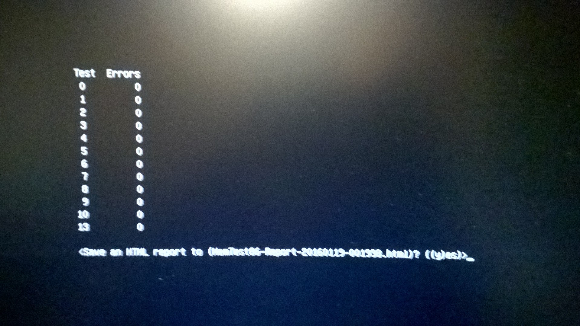

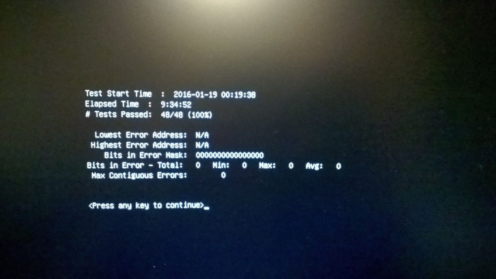

    Software wstępnie odrzuciłem skoro zwiechy zdarzają się jeszcze w BIOS'ie. O HWMonitor słyszałem wiele tego typu uwag, dlatego zrezygnowałem z używania jakichkolwiek programów monitorujących pracę podzespołów. Od czasu instalacji systemu nic podobnego nie instalowałem. Mam jedynie AIDA 64 wersję portable w folderze, którą doraźnie sprawdzam temperatury.
    Test najnowszą wersją Mem Testa przeszedł bezbłędnie.

    Ten wynalazek to sobie możesz w 4 litery wsadzić, bo tyle jest wart. Jedynym wiarygodnym sposobem pomiaru jest obciążenie zasilacza żarówkami H1/H5 i pomierzenie napięć miernikiem.

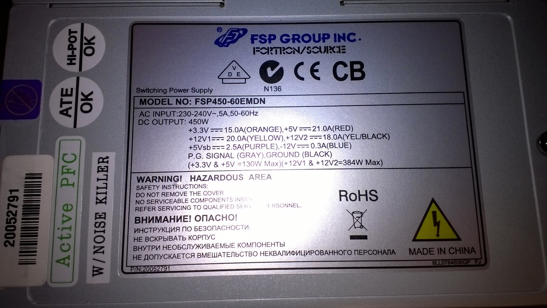

    W sumie co by się nie zepsuło (prócz grafiki) to koszt wymiany wyniesie około 300-450zł , czyli jeszcze w akceptowalnych granicach. Trochę przestraszył mnie procesor, ale przypomniałem sobie, że chyba Intel udzielał 3 lata gwarancji, w przeciwieństwie do mobo, czy grafiki, także jeszcze do sierpnia miałbym czas na wymianę. No ale tutaj musiał bym ponieść koszta diagnozy w jakimś serwisie, żeby rozstrzygnąć co jest uszkodzone płyta, czy proc, w przypadku jak już zostaną tylko te dwa komponenty. Grafika była by w sumie największą stratą, bo bym jej nie sprzedał, a pierwsze co planowałem to właśnie ją wymienić na lepszą.
    Miałem na myśli ten zasilacz:
    Czy będzie można coś takiego podłączyć na próbę ? Z tego co wiem marka stoi tak jedną nogą na czarnej liście, więc najgorzej nie jest, mimo wszystko ciśnienie na pewno nieco podskoczy podczas pierwszego uruchomienia.

    Jeden z lepszych zasilaczy z starszych lat, śmiało podłączaj.

    Niestety zasilacz posiada tylko jedną wtyczkę 4pin do zasilania procesora, na płycie są dwie. Ponadto jest tylko jedna wtyczka 6pin, w karcie graficznej jest 8pin.
    Szkoda, będę musiał pożyczyć jakiś od znajomego z serwisu, ale przedtem wyeliminuję jeszcze dysk i grafikę.

    Nie trzeba, są przejściówki. Do procesora możesz podpiąć jedną i będzie działać, chyba, że chcesz do OC to co innego.
