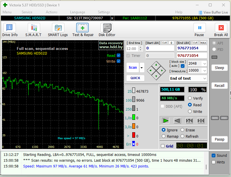

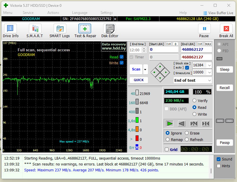

    Wykonaj test programem Victoria 5.37 -> Full sufrace scan with graph i zamieś screen.
    Powolne uruchamianie PC, zatrzymuje się na logo startowym przy włączaniu Powolne uruchamianie PC, zatrzymuje się na logo startowym przy włączaniu

    Czyli to nie dyski, więc może chodzi o procesor. Sprawdź, czy nie masz w biosie C-State i ewentualnie wyłącz.

    Uważacie, że 200MB/s dla SSD to normalny wynik?

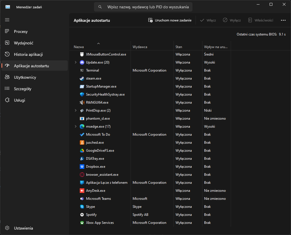

    Odłącz HDD i testuj.
    Poza tym po co instalowałeś Win 11 na tak starym sprzęcie?
    Podłącz inny SSD, odłącz ten, zainstaluj Win 10 i sprawdź, ile się uruchamia.
    Tak, bo to SATA2.

    Autostart:
    Przypadkowo zresetowałem bios, ale tez bez zmian.

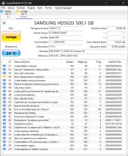

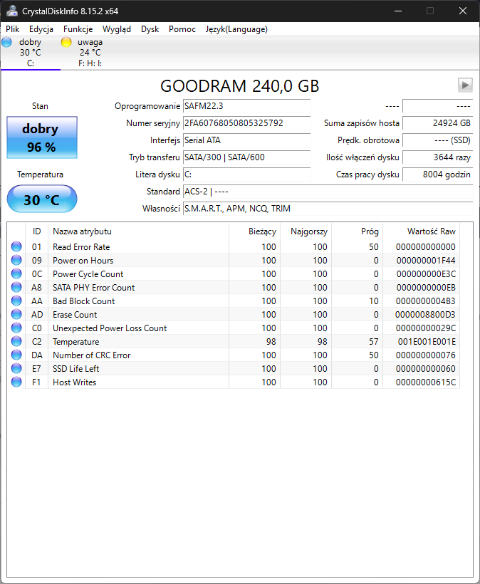

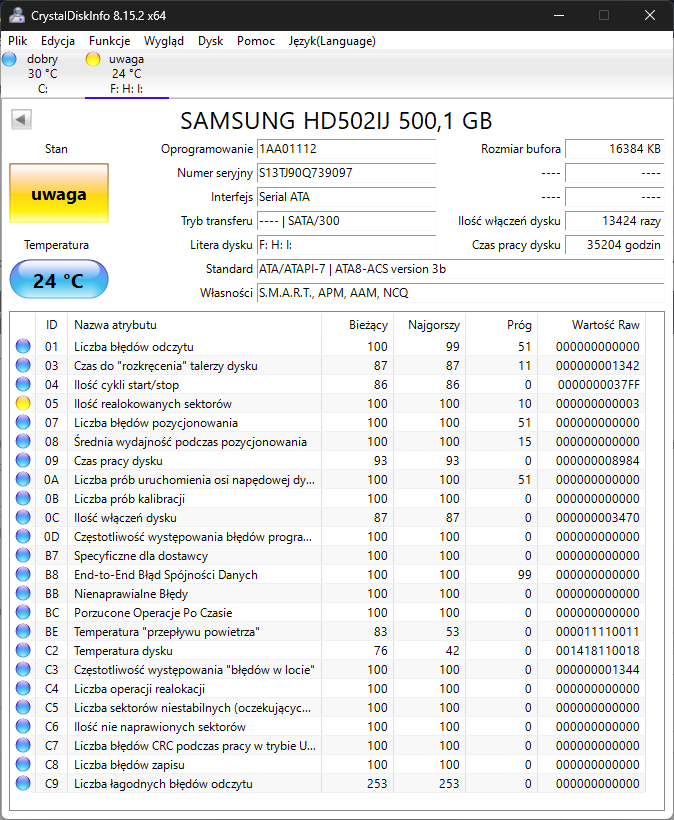

    Zrzut ekranu z programu CrystalDiskInfo pokazujący stan dysku twardego Samsung HD502IJ o pojemności 500,1 GB z ostrzeżeniem o błędach. Zrzut ekranu z programu CrystalDiskInfo pokazujący stan dysku SSD GOODRAM 240 GB.
    Widać, że HDD już się kończy, no ale po odłączeniu HDD bez zmian.
