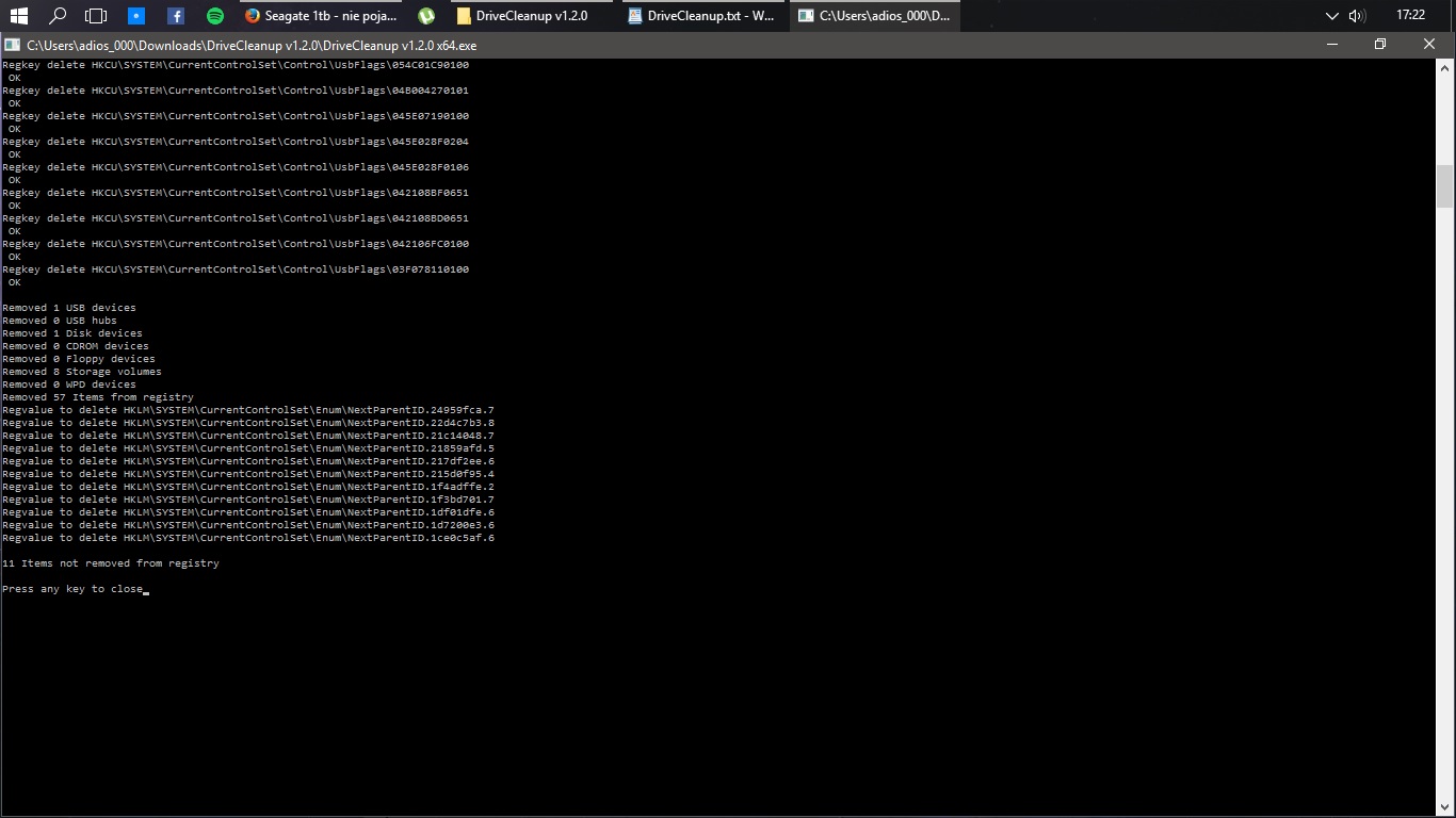

    Odłącz ten dysk i uruchom program z załącznika (wypakuj odpowiednią wersję i uruchom jako administrator). Przedstaw zrzut ekranu po jego zastosowaniu.

  • #5 15356676
    adiosus
    Poziom 8  
    Posty: 5
    Wrzucam to co kolega powiedział, odpowiadam na pytania, żadne urządzenie nie widzi dysku ani tv ani ps4 ani inny komputer w sensie na innym komputerze jest taka sama sytuacja, a dysk na słuch to coś tam stuka puka tak jakby wygrywało ten sam jeden rytm.
    https://obrazki.elektroda.pl/4873720400_1453455479.jpg

    Program 11 wpisów nie usunął, ale jak przewidziałem problem wygląda na sprzętowy.
