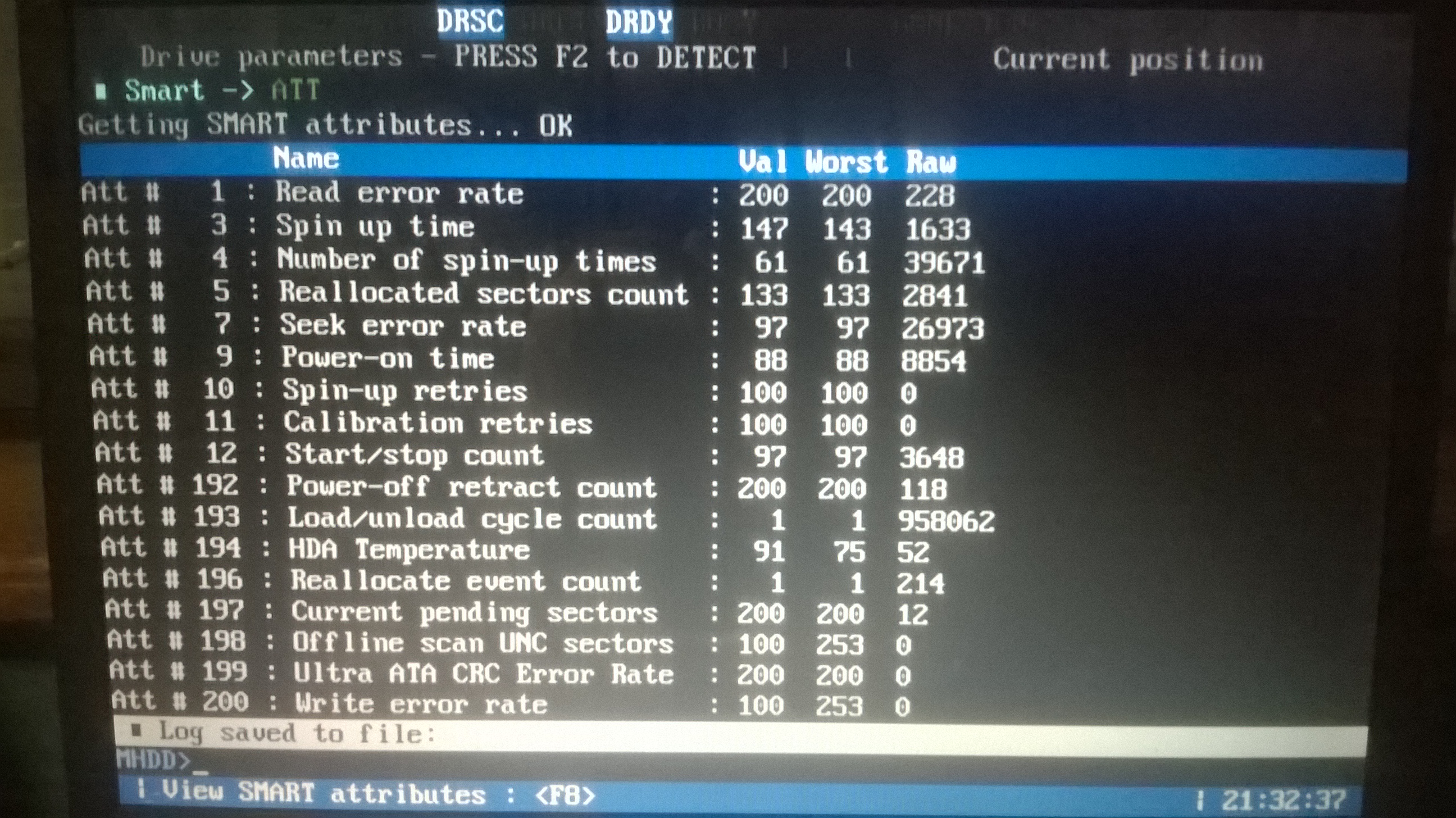

WD5000LPVT - SMART failure - czy dysk do wymiany? Możliwość odzyskania danych?
qwerty_1234 21 Sty 2016 22:09 720 2
  • #1 15357831
    qwerty_1234
    Posty: 2
    Móglby ktos zdiagnozowac SMART z MHDD dysku i upewnic mnie w tym czego sie spodziewam- dysk do wymiany?
    Da sié jeszcze uratowac z niego dane?
    #2 15357843
    RADU23
    Posty: 20717
    Pomógł: 2427
    Ocena: 1728
    Dysk posiada relokowane sektory (05), nadaje się do utylizacji.
    Spróbuj kopię posektorową
    https://www.elektroda.pl/rtvforum/topic1330869.html
